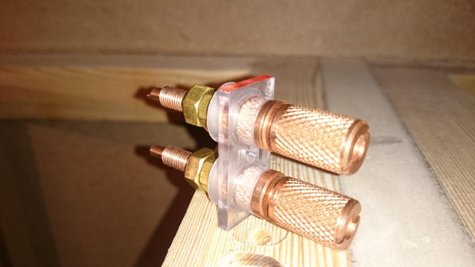

    Det er det. Tellurkobber. Som Modifix skrev tidligere i tråden, begynder ledeevnen for tellurkobbers vedkommende ved 85 % af ren kobbers. Messing med nikkel og derefter, guldbelægning starter ved 10%

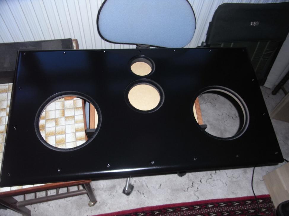

    Forpladen er udført i 30mm MDF. Pladen er fillet, slebet, malet med grunder, slebet, fillet, slebet igen og har fået to gange sort halvblank med mellemslibning. Malerarbejdet er udført hjemme, da mine foreløbige erfaringer med industrimalere kun har været til skræk og advarsel. Ingen nævnt og ingen glemt.
    Flere maskinværksteder har givet tilbud på fremstilling af mine højttalerterminaler, så de bliver også stadig fremstillet inhouse, af hensyn til salgsprisen. Over-disken-bærer bliver jeg nok aldrig ..

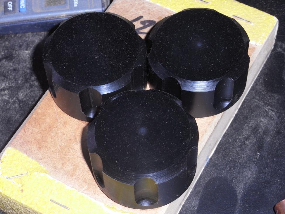

    Syntes jo nok der var et billede af de færdige justérfødder i 55mm POM:
    Vis vedlegget 445048
    Takk for svar om overflatebehandlingen. Hvilken korning bruker du på sliping av første malinglag? Terminalene er lekre, både materiale og utførelse. Minner om mine NOS- kjøpte Edison terminaler, tror det er midt- 70 talls patent, rent kobber, nofuzz

    Det ligner genske vellydende terminaler du har der. Krydsroulettering kræver desværre både et rouletteringsapparat og en drejebænk der er mere sidevindsstabil end min. Dog er det vist messingmøtrikker jeg kan se der bagude og plastic er for mig et no-go, hvis det kan undgås. Heldigvis har jeg stadig en del 12,7 - 6 og 5 mm etronitplade tilbage fra min private rydning af Wicons kondensatorfabrik i Græshave i DK. Bla. skrællede jeg en del fabriksformeringstavler som disse:

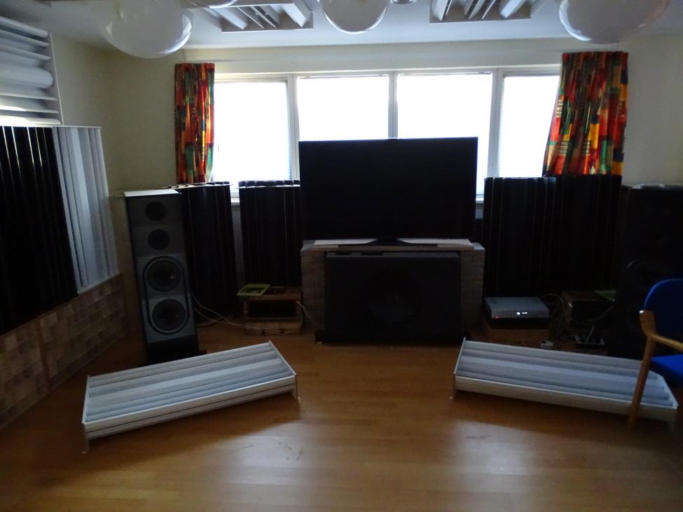

    Tak Daniels for din beskrivelse og dine besøg. Det er altid godt med en sparingspartner med idéer.
    Angående bassen, så er jeg enig i, at det er hørbart, at bassen kommer også bagfra. Det var bas fra LFE og surround, baghøjttaler samt loftshøjttalere. Fronterne og centerhøjttaleren stod på fuld frekvensområde.
    Den oprindelig placering imellem fronterne var bedst basmæssigt. Billedet viser den første placering af den store subwoofer. Den blev valgt fra og jeg prøvede på højre side af. Den blev rykket op ad bagvæggen, for at få endnu mere luft om fronthøjttalerne. Musikanlægget rykkede også ud på den venstre side med indkøb af lange kabler, og det var en forbedring af lyden. På nær bassen.
    Jeg synes, at rumfornemmesen er fantastisk med lyde der opstår alle vegne i surround 7.1.4 med Dolby Atmos.

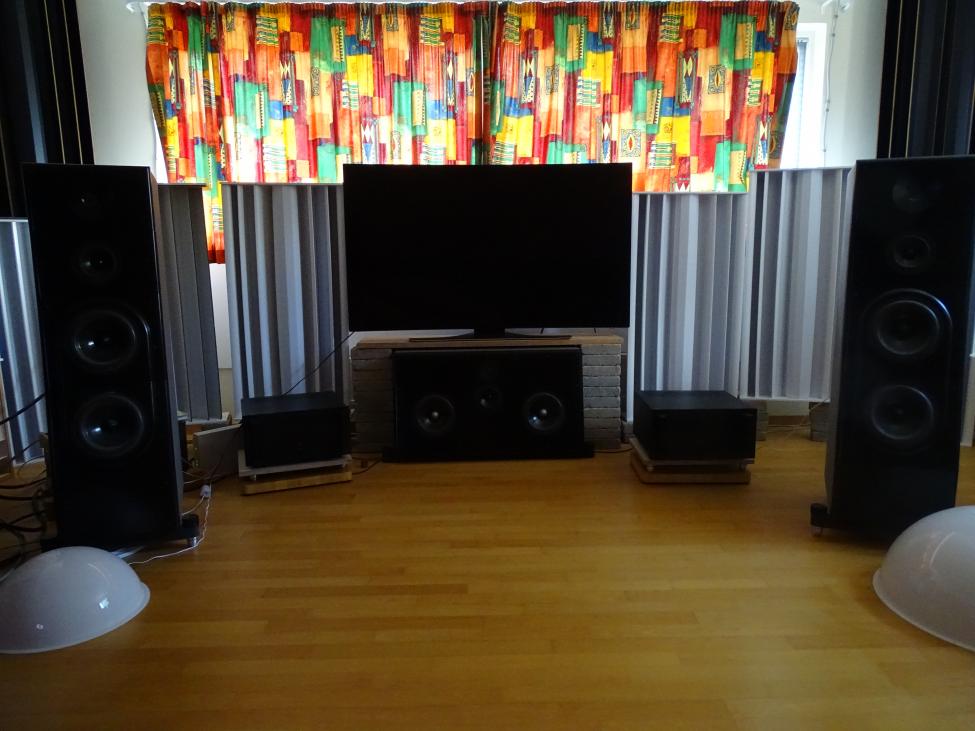

    I dag ser det sådan ud.
    En helt anderledes lyd med bedre opløsning. Et stort lydbillede. Der er masser af informationer. Ja en stor centerhøjttaler yder bare mere.
    Billedet på indlægget før, ovenover, viser det surround højttaleren, jeg brugte op til leveringen af den nye store centerhøjttaler, som der er på det sidste billede. Der blev brugt SB Acoustics SATORI TW29R-B, fordi når man kun bruger en til så mange informationer, skal det være bedst muligt. Jeg registrerede også en stor forskel på diskantgengivelsen som er mere detaljeret. Først lidt hård i forhold til den fra surround højttalerne. men ikke mere. Den diskant er bare god. Skulle jeg engang have skiftet diskanter i front højttalerne, hvor der i dag sidder Vifa Ringradiator, skal det være til den samme fra SB.
    Mellemtonen gengivelsen kan jeg ikke indvende noget imod. Musik på film lyder væsentlig bedre og den demo Dolby Atmos 2015 er musikstykket blevet langt bedre. Det er helt fremragende.
    Angående basgengivelsen i lytterummet, er det fantastisk at lytte til Dolby Atmos demo, som har meget dybe lyde og ens bukser de flagrer. Det er en fed fornemmelse. Ved meget af gengivelsen genere det ikke, med placeringen bagved, men nogle gange er det tydeligt. Det skyldes jo sikkert LFE sporet, der går op til 120 Hz.
    Når jeg lytter til de tre i front. Venstre og højre front højttalere samt centerhøjttaleren virker det meget ens, og der lyttes ikke til centeren eller fronterne. Det hænger bare så godt sammen.
