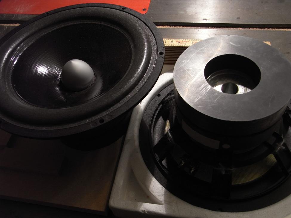

    Det her er lækkerier. Jeg er vildt glad for, at de kommer i min kommende centerhøjttaler. Otte tommer basenheder som er de samme som der sidder i mine front højttalere. De er modificeret med fire ting.
    1. Tråd ophæng, som får enhederne til at bevæge sig mere frit.
    2. Ekstra magnet, så der kommer dobbelt magnetmasse. Jens sørger for, at de bliver limet ordentligt sammen.
    3. Faseplug.
    4. Isopunkt, der er malet på membranen.
    Drossel
    05.05.2012
    10.741
    3.649
    Vis vedlegget 440480
    3. Faseplug.
    3. Faseplug.
    Vil disse modifiseringene påvirke T/S parameterene?
    I så fall hvordan?
    3. Faseplug.
    I så fall hvordan?
    Det vil jeg overlade til Modifix at svare på...
    3. Faseplug.
    I så fall hvordan?
    Selvfølgelig og det er også ønskeligt.
