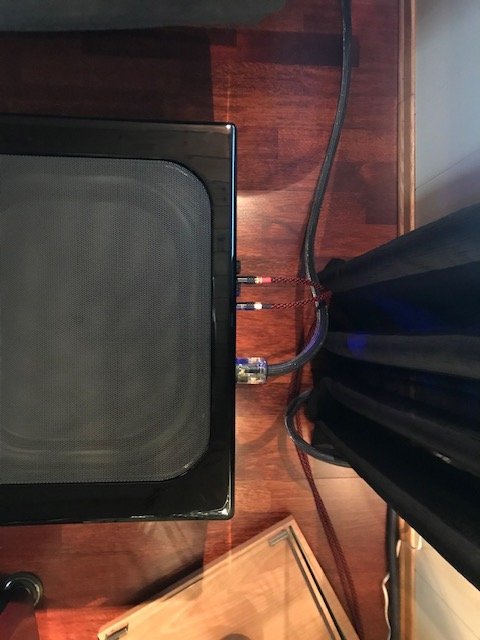

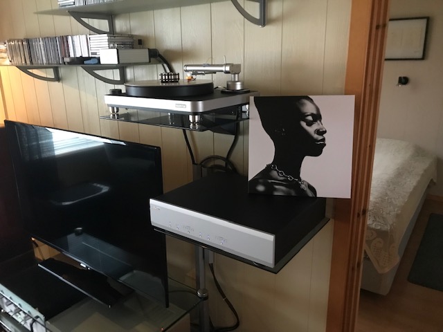

    Ligget strak ut på sofaen og hatt et flott øyeblikk med dette albumet :) Etter bare kort tid så begynner dette å smake fugl og deler på 65hz og ca 25% volum.
    Mye membran areal her så trenger lite volum
