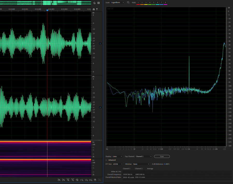

    Til deres forsvar kan jo dataene være godt gjemt i støygulvet :rolleyes:
    Men det er helt sykt hvor mye støy det er i den plotten. Jeg funderte først om det kunne være dither profiler ved rekonstruksjon av high-res materialet, men det ligner vel mer på en filter reflekson?
    Jeg har ingen idé om hvorfor MQA encoder gjør noe slikt med verdens enkleste inputsignal. Det ser bare helt defekt ut. Støy i audiobåndet med langt høyere nivå enn signalet. Det der er ikke et signal/støy-forhold, men et støy/signal-forhold.
    Til sammenligning, her er hva gamle MP3 og AAC-encodere (ca 2008) gjorde med et langt mer komplekst signal. Det er ikke så veldig vanskelig å se at AAC gjør en bedre jobb med å gjemme støy og artifakter ved frekvenser hvor de ikke er hørbare, mens MP3 i større grad samler støyen slik at den er psykoakustisk maskert under signalet.

    Dette ser mer ut som et slags musikksignal i 88,2 kHz samplingfrekvens enn som en «ugyldig testtone». Det er en grunntone med overtonestruktur (blå kurve) og resultatet når den har blitt origamifisert av MQA og brettet ut igjen (Hvit kurve).
    F...n vet hva dette holder på med mellom 20 og 30 kHz.

    MQA, the noise sourche that set you back in time. It blend in and makes you believe your listen to a good old AM radio station.
    Ser denne starter like under nyquist. I dette området har jo flere tidligere observasjoner påpekt at det ofte er et stort hull mellom 21-23kHz hvor det er ingen energi. Kan dette være en patchet encoder som nå gjør det stikk motsatte? The Ultimate MQA Fix! now in revision 78.02.92

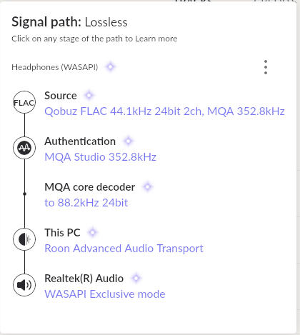

    Ref. Audiophile sitt "intervju" stremaer ikke Qobuz MQA. Men ref denne tråden fra 19' dukket på den tiden opp materiale encodet som MQA også hos QB.
    Bl.a. 2L sitt arkiv. Er det noen som har kommet over slike avvik hos QB? F.eks ved å søke på 'warner music' eller 2L.
    marsboer
    04.04.2010
    4.389
    1.799
    Phobos
    Jepp. Denne 2L releasen avpilles med MQA Studio 352.8kHz autentisering selv om den avspilles fra Qobuz. Aner ikke om dette er en glipp eller om man må anse alle 2L releaser som "mistenksomme" når det kommer til MQA.
    PeriodeLytter
    26.02.2013
    4.382
    4.223
    Det betyr at konspirasjonsteorien som noen kaller det desverre ikke lenger er en teori, men et faktum. Plateselskapene verner om kronjuvelene akkurat slik Bob Stuart selger MQA som vertøy til dem.
    I den gamle tråden jeg linket var det ingen informasjon om MQA encodet medie. Jeg antar samme gjelder fortsatt siden QB ikke offesislet støtter MQA?
    Siden MQA nå påviselig ikke er High-res bryter vel strengt tatt alt MQA innhold hos QB med QB sin egen markedsføring.
    Skjedde noe lignende her og, men etter et par minutter begynte det å skjære seg helt... lyden kom og gikk... display på dac skifta mellom ofs og mqa...

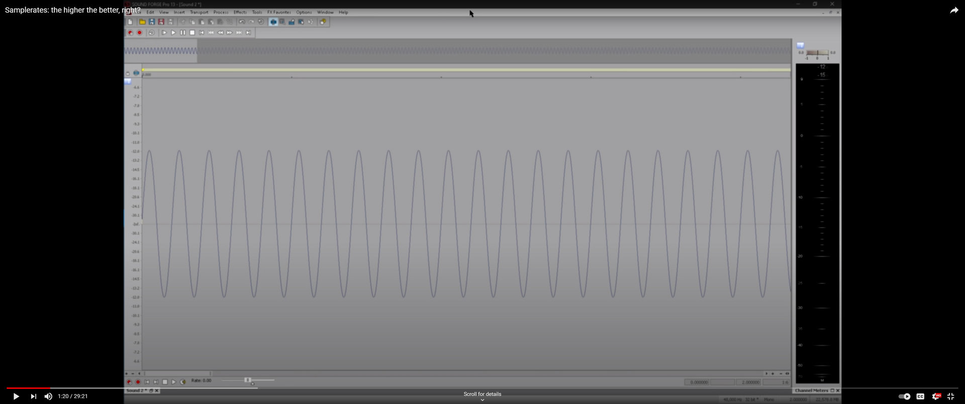

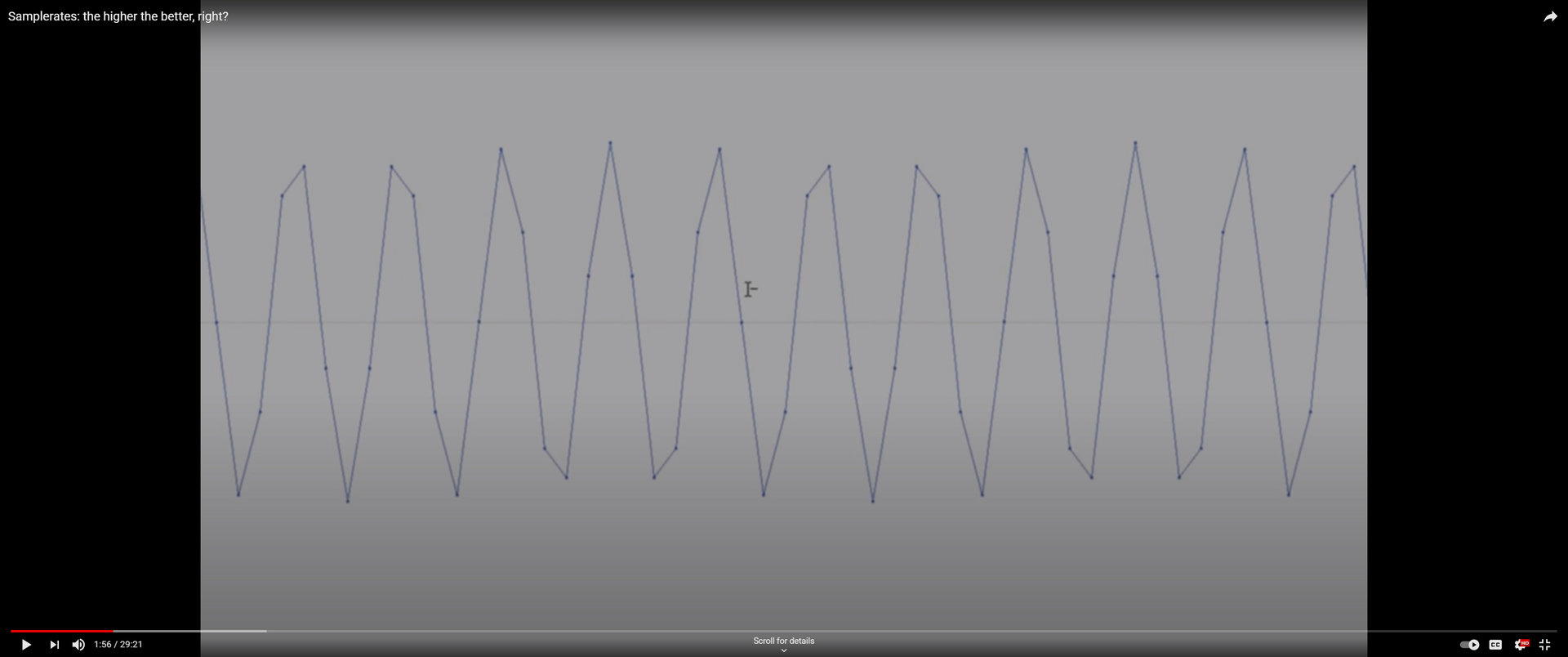

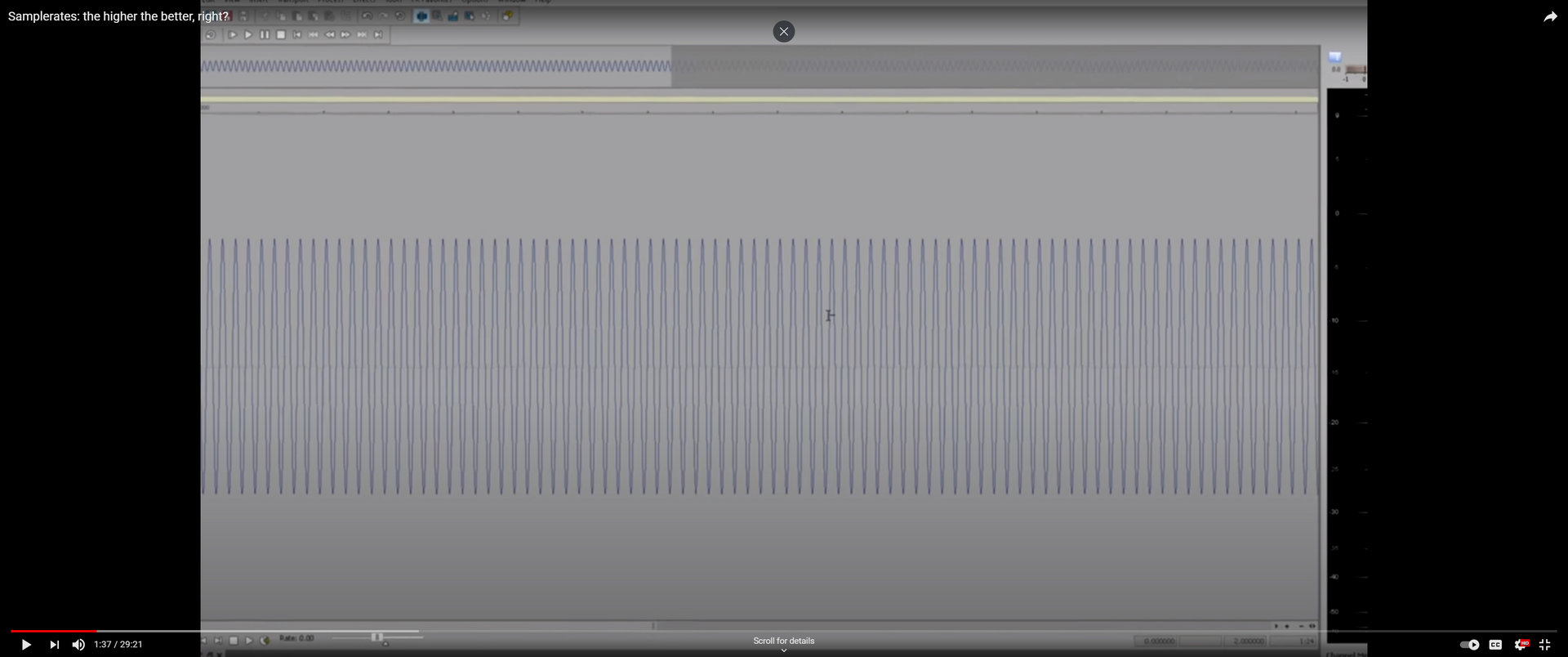

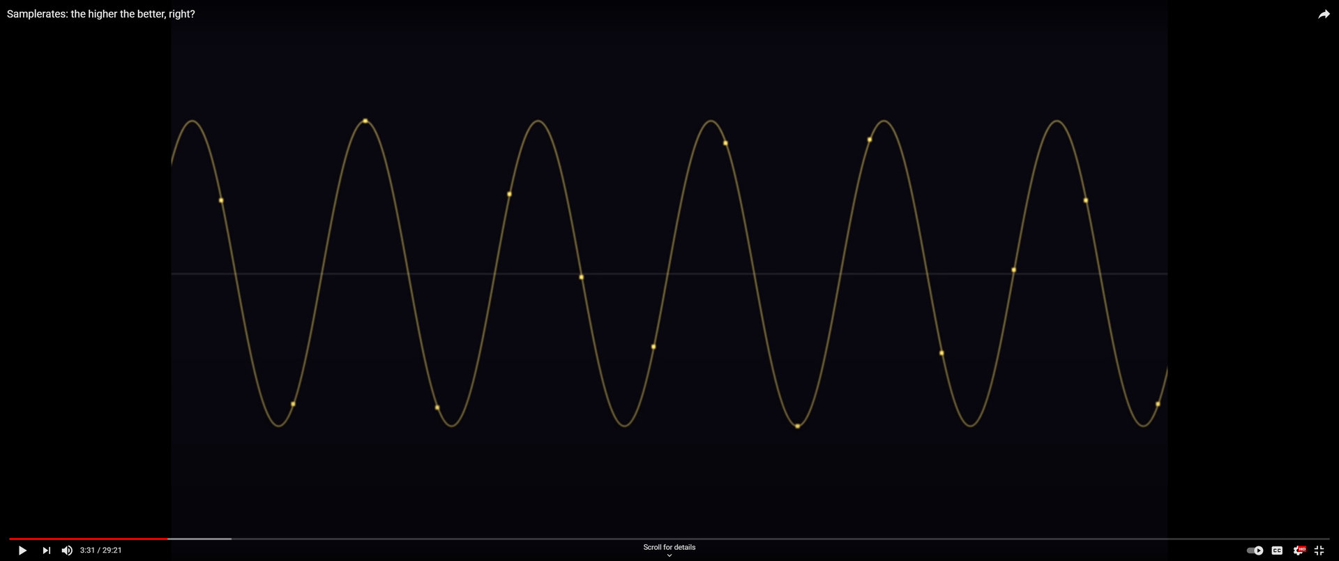

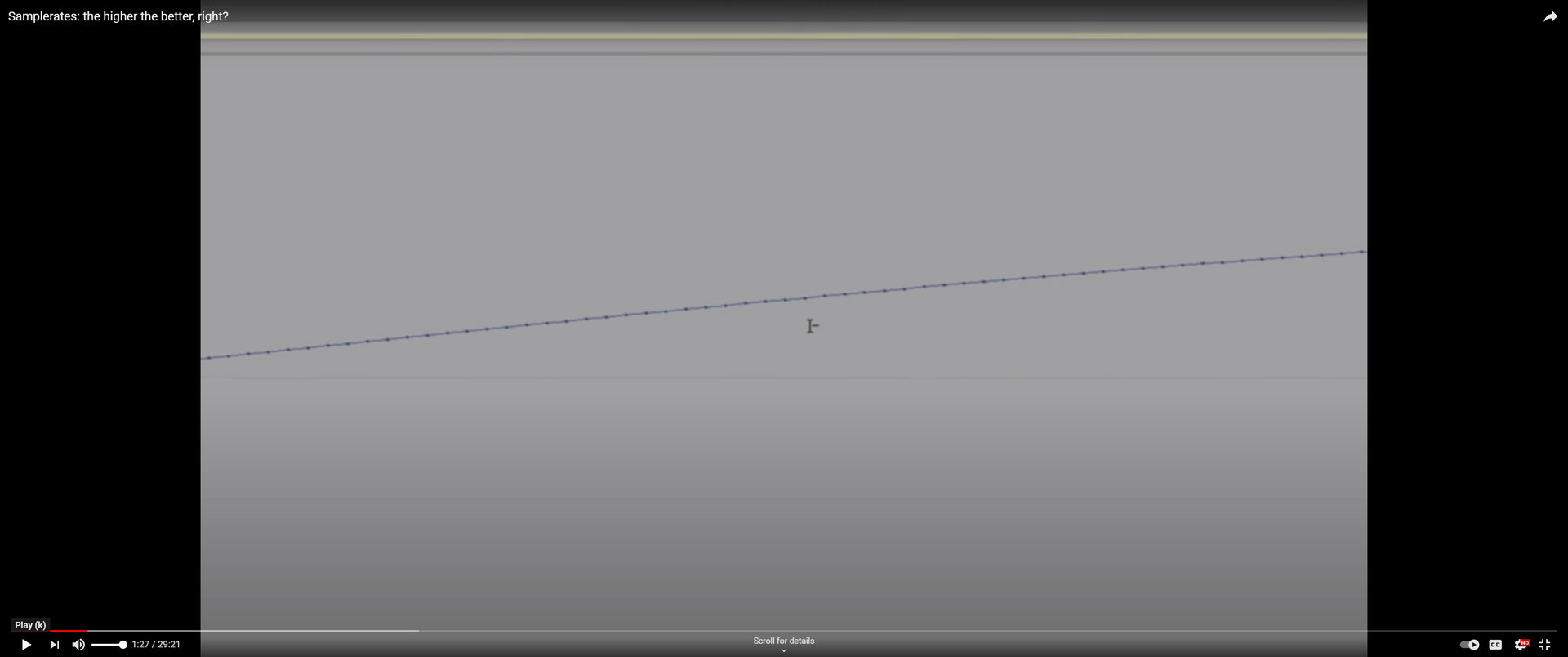

    High Res og Samplerates: jo høyere jo bedre, ikke sant?
    I praksis når man kopierer et analogt signal samples det over til det digitale domene Og dersom samplingen har lik avstand og er tilstrekkelig tett satt sammen, kan det opprinnelige analoge signalet gjenskapes med aliasing/filter for å redusere forvrenging og artefakter i frekvens og tids domenet....I teorien.
    Både vel dokumentert og allmenkjent, den menneskelige hørsel går fra 20-20KHz. Analog musikk blir ikke naturlig bedre med høyere samplingsrate over 20Khz....Faktisk kan det motsatte skje og oversampling kan gi økt intermodulasjon. Høyere samplingsrate har kun gunstig effekt på ikke lineære prosesser når den ligger over Nyquist frekvens. Slik at 44.1KHz/16 bit har nok informasjon til å gjengi analog musikk perfekt opp til 20Khz...I teorien.
    Som eksempel har CD en samplingsfrekvens på 44 100 per sekund. Nyquist-frekvensen blir da 22050 Hz(Halvparten av samplinga som er dobbel). Anti-aliasing-filteret må tilstrekkelig undertrykke høyere frekvenser, samstundes påvirke så lite som mulig frekvensene innenfor det menneskelige hørselsområdet. Et filter som bevarer 0–20 kHz er mer enn tilstrekkelig...I teorien.
    Noe som illustrerer det godt er å se på The Golden Rule.....Et digital system kan rekonstruksjon alle lyd frekvenser perfekt så lenge det er mindre en halve samplings raten. Som eksempel, lydsignal på 20KHz er mindre en halvparten av 44.1KHz til CD formatet....I praksis er CD formatet mer en godt nok til å gjengi analog musikk perfekt opp til 20Khz. Hvis man dobler samplingsfrekvensen til 88.2Khz øker også artefakter, smearing og slikt. For å begrense støy benytter man typ Brickwall anti-aliasing og rekonstruksjons filter, som senker støygulvet og rydder bort unoter innenfor en angitt frekvens. Ergo, tilføres det analoge signalet mer støy i det digitale domenet ved opp-sampling selv om opprinnelig musikk informasjon er den samme som ved 44.1KHz. Og i den grad det er mulig, benyttes filter teknikk isteden for å øke opp-samplings frekvens.

    1.
    Først et 1000Hz lydsignal​
    2.
    Så zoomer vi inn...​
    3.
    Og ser hver enkelt sample festet tett i tett etter hverandre på en linje...​
    4.
    Deretter zoomer tilbake og vi ser en perfekt lydbølge!​
    5.
    Zoomer vi inn på 10k test tone ved 48KHz ser vi kun 2 sample rates for hver halvdel pr syklus. Minner om tenna til Jaws. :p

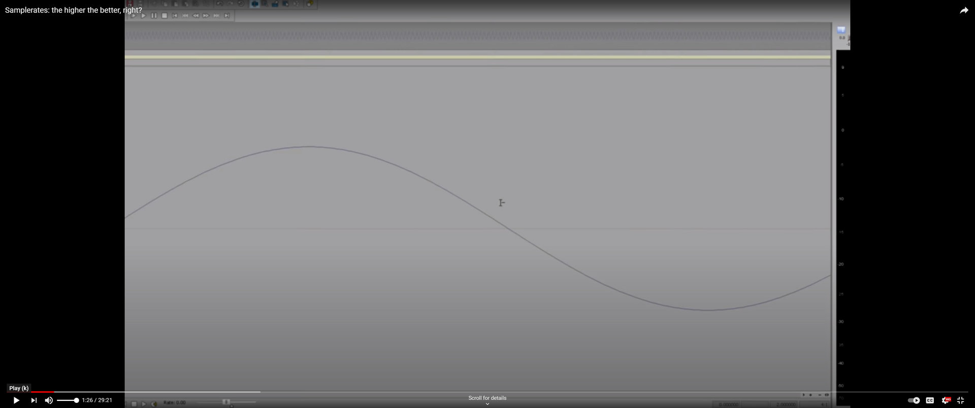

    6.
    Når man da konvenerer over til analogt, får vi perfekte lydbølge selv med kun 2 sample rates for hver halvdel pr syklus. Samme resultat ved 20Khz.​

    Ved 48KHz
    Intern opp sampling x 8, saturert, all støy over 24KHz filtrert bort og ned samplet tilbake til 48KHzser ser vi samme harmoniske treffe Nyquist, men isteden for å sprette tilbake stopper og forsvinner....
    NB! Link til youtube video som illustrert problematikken med frekvens og over sampling....forklart av Dan Worrall.

    +1 jeg liker videoene til Dan Worral. Han tar deg stegvis gjennom ulike problemstillinger og løsninger.
    Glemte å legge ved signal pathen så dere kan se selv:
