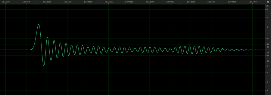

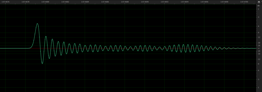

    Publiserte impulsresponser fra MQA-befengt utstyr tyder på at det er eksakt dette som skjer, siden impulsresponsen i dette utstyret har den litt snodige asymmetriske formen som vises i patenten, f eks fig 6B.
    Og MLP-patenten også. med det samme vi er i gang:

    ...og se patenten jeg linket til for en forklaring på denne impulsresponsen:
    GoldenOne hadde tydeligvis ikke lest den, så han hadde ingen forklaring på hvordan noe slikt kan oppstå. Men det er hva digitalfilteret i Stuarts patent gjør med et signal.

    Merket med rødt er hvor det tydeligvis snubler fullstenig for MQA encoderen når den får AUDIO testsignaler.
    Jeg tipper denne delen allerede pathces ukentlig av utviklerne inn i evigheten ;) Og sikkert febrilsk nå som trolig flere er provosert til å laste opp testfiler via web publishing tjenesten som ikke var veldig kjent før denne vidoen :)
    Burde være kjempeenkelt for dem å analysere hele filen før man gjør antagelser om hvilke del av algoritmen encoderen skal benytte. Eller benytte større buffer til look ahead for å gjøre bytte instream. Vi ser nok neppe flere testfiler slippe gjennom MQA encoderen med slike resultater :)

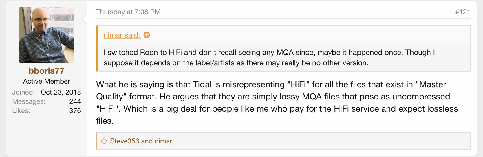

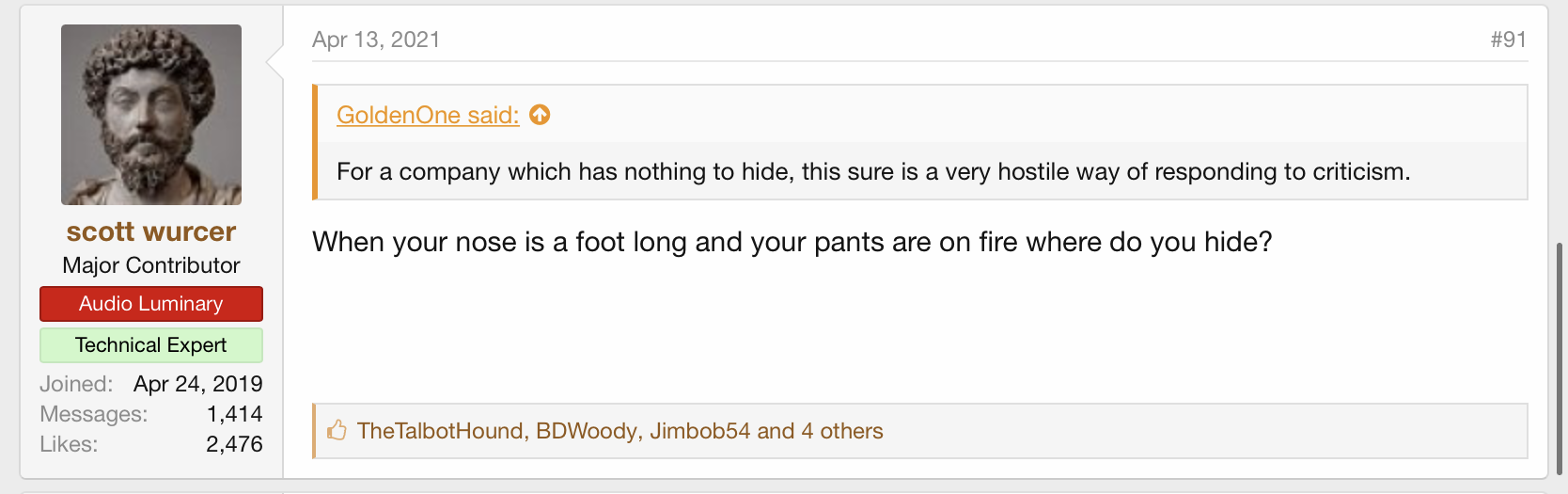

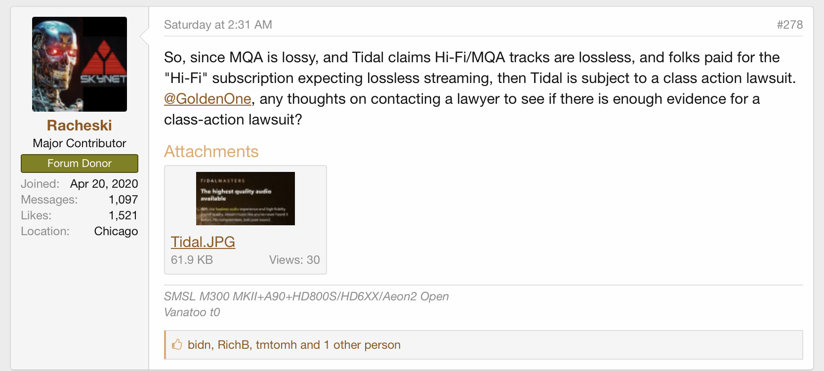

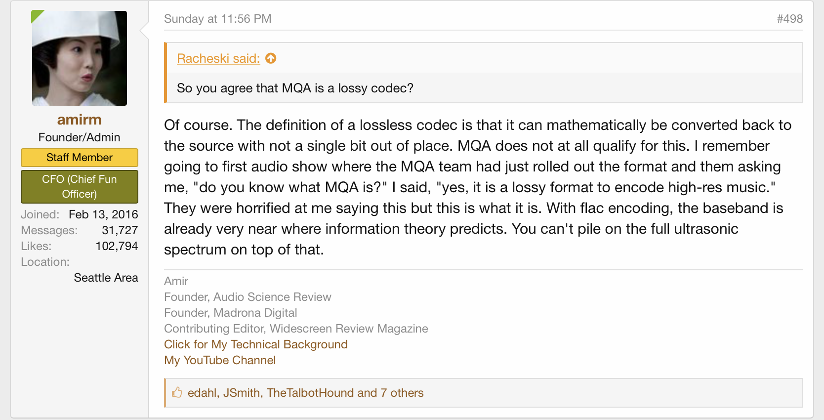

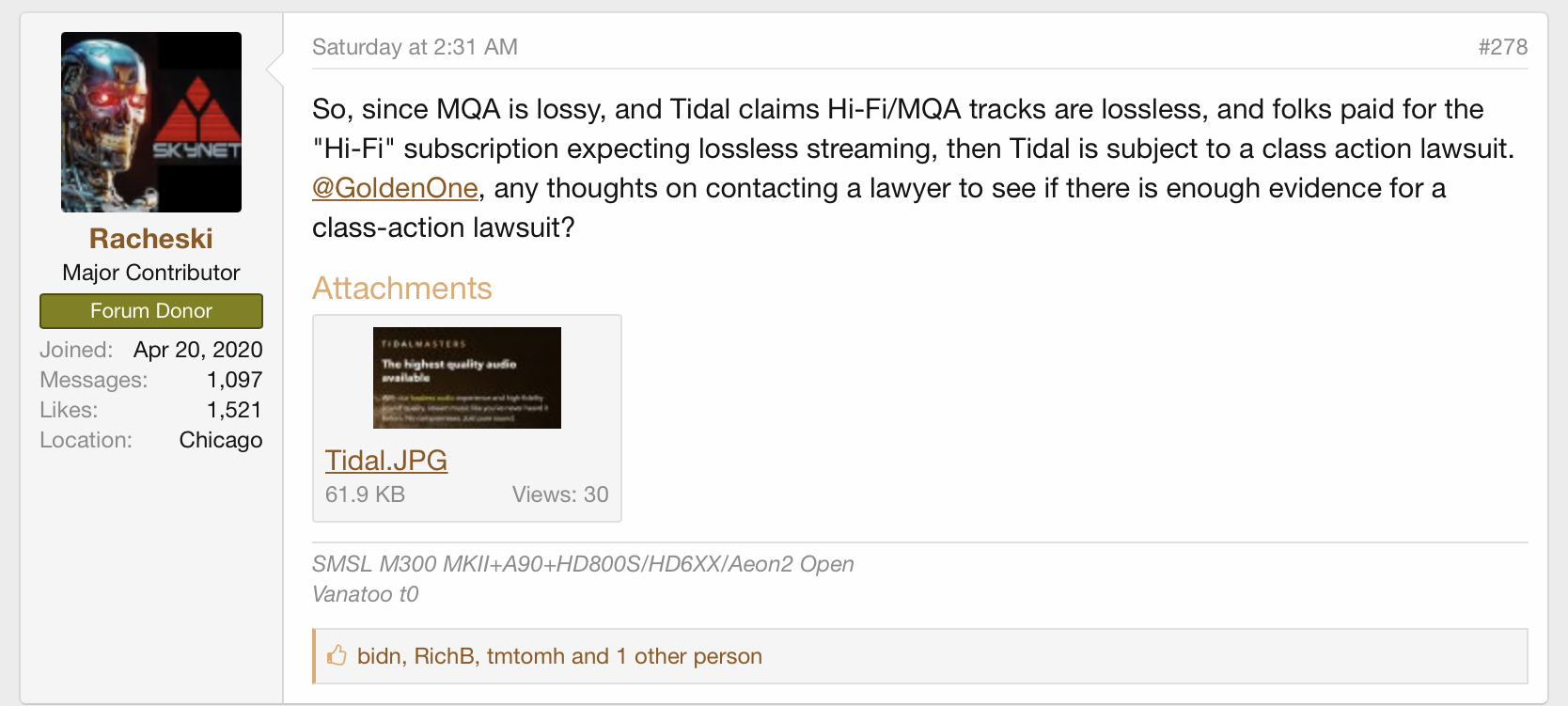

    Hvordan får du den tråden til å bli til at ASR støtter MQA? Det er nådeløse kommentarer under samme intervju med Bob Stuart som ble postet her. Bare noen eksempler, og jeg har ikke funnet noe skrevet av Amir selv så langt:
    Vis vedlegget 716082
    Vis vedlegget 716083
    Vis vedlegget 716084
    Vis vedlegget 716085
    Vis vedlegget 716089
    Vis vedlegget 716086

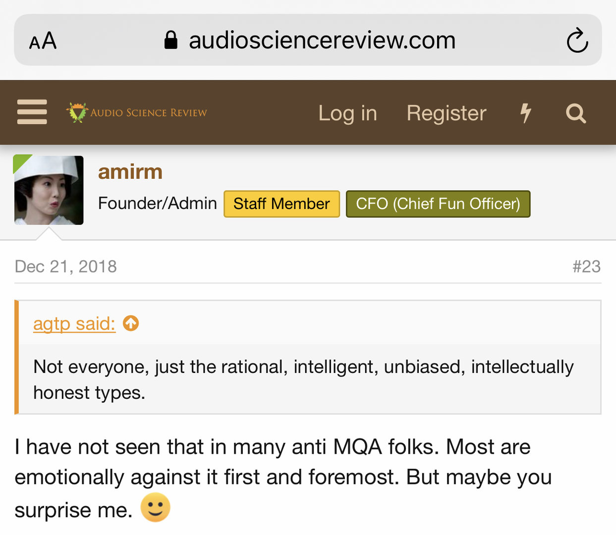

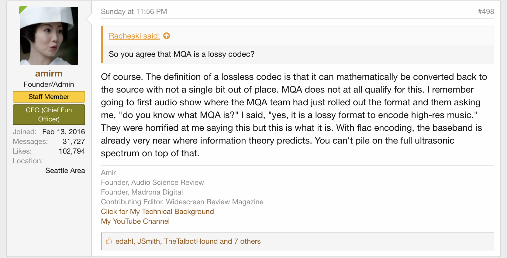

    Vel, jeg har ikke kommet så langt, men jeg fant et par innlegg fra Amir:
    Ikke spesielt helhjertet støtte til MQA, så vidt jeg kan se.
    svart-hvitt
    21.01.2015
    6.556
    4.184
    Vel, jeg har ikke kommet så langt, men jeg fant et innlegg fra Amir:
    Vis vedlegget 716097
    Nja, jeg synes denne er mer opplysende, hvor Amir beskriver MQA-motstandere som «følelsesdrevne».
    Amir har vært en apologet hele veien og har ikke villet bruke egen kompetanse eller sin Audio Precision mv. ut fra forbrukerperspektivet i MQA-spørsmålet.
    Så Amir bruker sin tid på å angripe selskaper som Schiit og PS Audio - som er lette mål - mens han ønsker å holde seg inne med Robert Stuart, som er Mr. Digital for folk som leser JAES.
    Kilde: https://www.audiosciencereview.com/...w-why-amir-is-pro-mqa.5764/page-2#post-129442

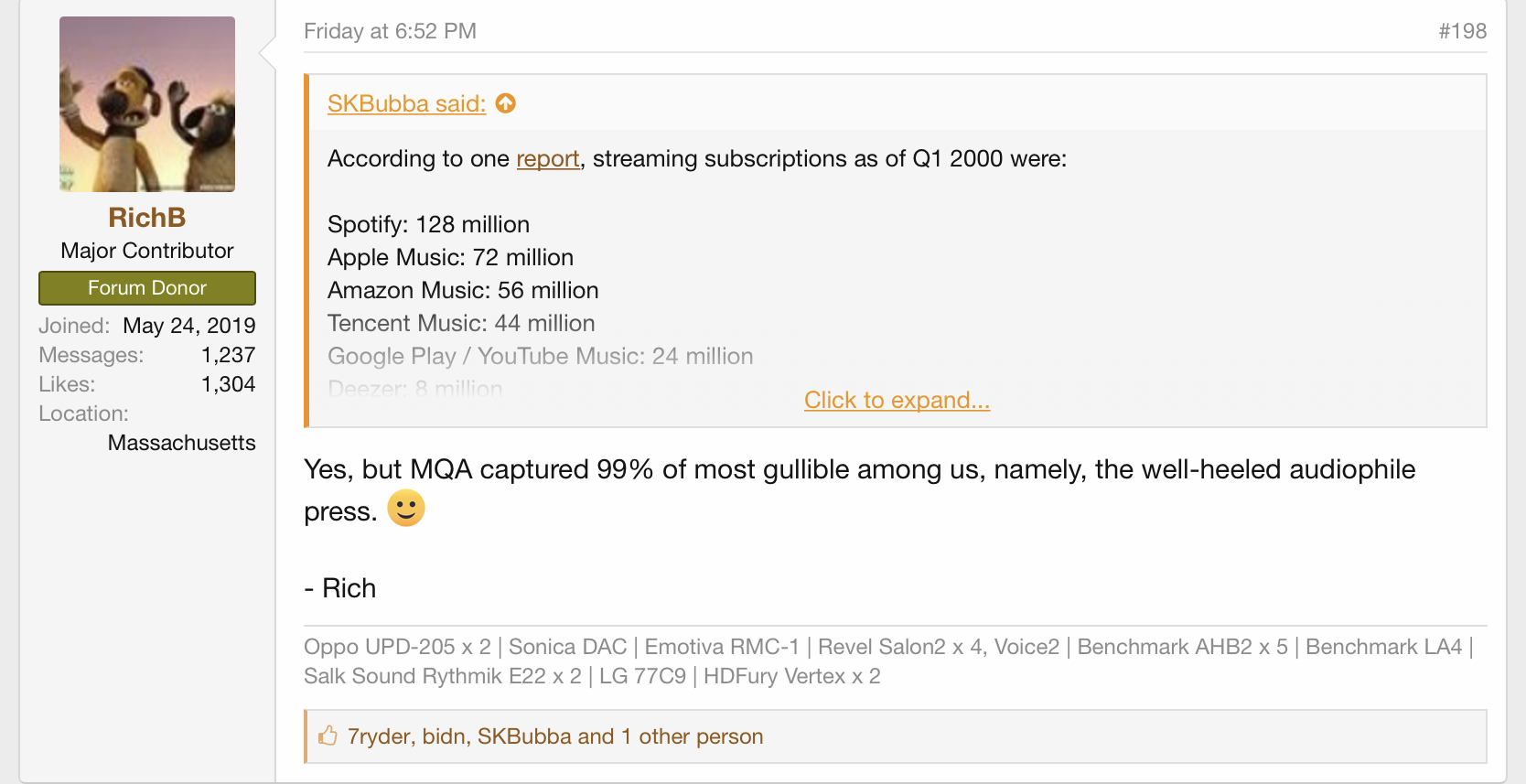

    Vis vedlegget 716103
