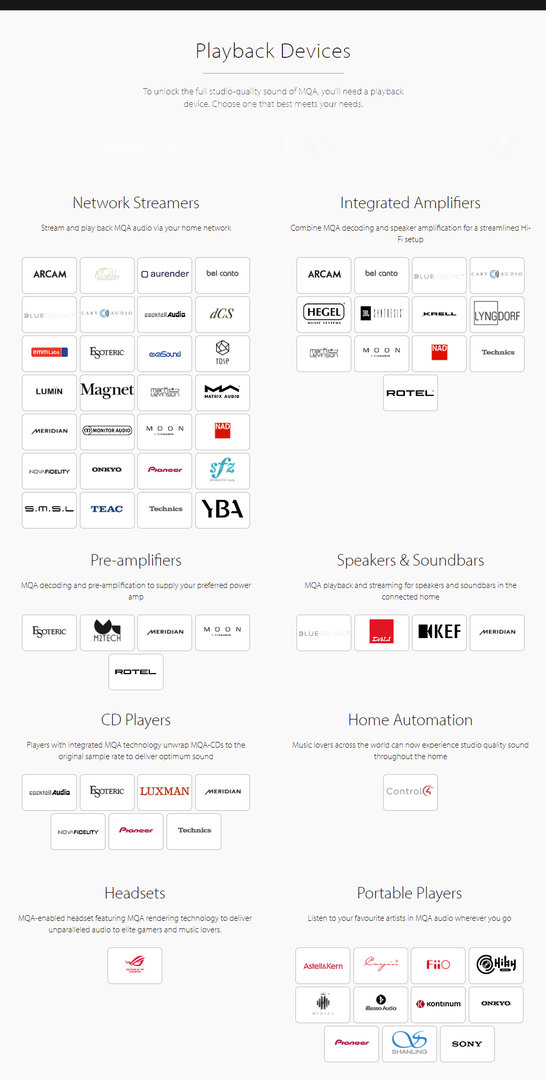

    Mange løse påstander og følelser rundt MQA, dog den Global kompetanse over produsenter som støtter formatet har kred så det holder. Imponerende stort utvalg av små og mellomstore produkter til mini-hifi og desktop bruk både fra Sony, Pioneer, Topping, Technics, Rotel, Arcam, NAD osv. Så at MQA er forbeholdt High End er og blir misvisende synsing....Naturligvis som påpekt tidligere, den største brukergruppen i dag på streaming benytter mobil nedlastning av musikk/video fra nettjenester som Youtube og spotify.
    Tidal connector uten MQA dekoder blir nok ikke tatt godt imot om man skal selge nye produkter.
    Og teller man antall unike merkenavn og ikke bare rubrikker blir det ikke så mange å telle ;)
    Kanskje ikke så mange igjen på lista...når giganter som ASUS, Sony, Pioneer, Onkyo, Technics, Rotel, Arcam, NAD, Mark Levinson(Harman International Industries som er underlagt Samsung Electronics) allerede støtter MQA. Tillegg kommer TIDAL appen for Samsung og Apple mobil. Av de fremste på DAC teknologi har vi de fem store: EmmLabs, Esoteric, dCS, Wadax og MSB. For si det på godt norsk, MQA har solid ryggdekning pr.d.d. ;)
    Ja, vær snill å huske dette neste gang du ber oss handle lossless andre steder. Med stor nok utbredelse finner en dag plateselkapene ut at de kan nyttegjøre DRM regimet til sin fordel. F.eks. DAC produsenten referert tidligere i tråden som hevder lisenspengene de betaler går til plateselskapene.
    Trur du har overdreven frykt, husk både Amazon, Youtube og iTunes også er med i kampen om markeds andeler....Går nok bra skal du se. :cool:

    Liten korreksjon der – Bluesound Node 2i som vel må sies å være en relativt enkel streamer har både optisk og coax digital ut.
    Ja, men den er lobotomert. Kun «first unfold», som fra Roon core decoder hos meg.
    The way MQA describes their content is as origami with 3 folds. These folds consist of the decoding and rendering which when fully rendered will output 24-bit/192KHz audio. When streaming MQA through the Node 2i, the BluOS app will handle the first decoding stage which will process the MQA file to 24-bit/96KHz audio. The next 2 rendering steps are then handled by the internal DAC of the Node 2i which will then allow 24-bit/192KHz audio.
    When using coaxial or optical cable from your Node 2i, you are bypassing the internal DAC of the player which is resulting in only the decoding stage occurring and only outputting 24-bit/96KHz audio. To get full 24-bit/192KHz audio you will need to use the analog RCA outputs of the Node 2i to have the internal DAC of the Node 2i process these 2 rendering stages and output fully unfolded MQA.
