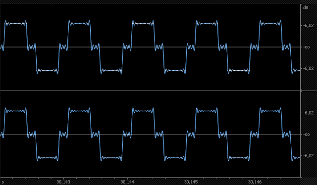

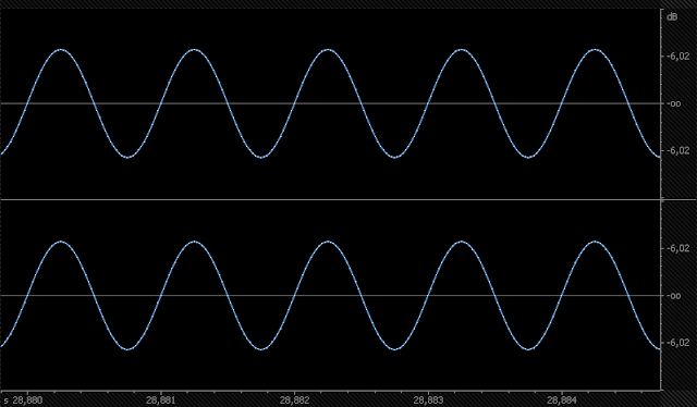

    Stikkordet er "apodizing filter". De bruker en annen filteralgoritme enn det typiske "brickwall-filteret" for å fjerne digitale artifakter over det hørbare området. Tilsvarer å bruke ulike vindusfunksjoner for en Fourier-transform. Fordelen er at det er mulig å skape et filter som ringer mye mindre før og etter impulsen enn med konvensjonell teknikk.
    Det ene problemet er at dette forutsetter at hele kjeden gjøres i MQA, fra første A/D-konvertering etter opptaksmikrofonen og ut til høyttalerne. Da kan man få til en tidsoppløsning ned mot 50 us, mot norrmalt 500 us ved 24 bit og 192 kHz, mot å gi disse folkene kommersielt monopol på all behandling av digital lyd.
    Det andre problemet er at det menneskelige øret i beste fall har en oppløsning i tidsdomenet på 2-3 ms eller så, dvs 2000-3000 us. Vi greier ikke å skille ting som kommer tettere på hverandre i tid enn det, like lite som vi kan høre ultralyd ved 150 kHz. Den ekstra presisjonen i tidsdomenet behøves ikke. Men Stuart & co ville sikkert satt pris på å skaffe seg et slikt kommersielt monopol.
    https://phys.org/news/2013-02-human-fourier-uncertainty-principle.html
    Det tredje problemet er selvsagt at dette fortsatt er et lossy kompresjonsformat, så man gir avkall på noen bits oppløsning for at de skal kunne putte inn kontrolldata i datastrømmen i stedet for audiosignal.

    Man skal være forsiktig med å dømme noe nedenom og hjem etter såpass lite testing som jeg har gjort , men min subjektive opplevelse av MQA er at man har gjort noe med lyden - som for meg virker litt forstyrrende. Det skal sies at jeg ikke har MQA dac , men Streamer gjennom en NAD Masters M50 og via Auralic Vega DAC .
    Tidligere sammenlikning mellom CD og SACD falt i SACD'ens favør i form av lavere støygulv osv. Man snakker ikke de store forskjellene fra CD , men følte noen ganger at man senket skuldrene litt ved å skifte fra CD til SACD.
    Når det gjelder CD kontra MQA i nevnte oppsett så virker det på meg som man har forsøkt å få det til å låte mere analogt - og jeg opplever det som man lytter til "en vegg av lyd" - blir litt øretrettende egentlig , mens bedre oppløsning skal vel gjøre det motsatte. Som sagt - dette er min subjektive oppfatning i mitt anlegg............
