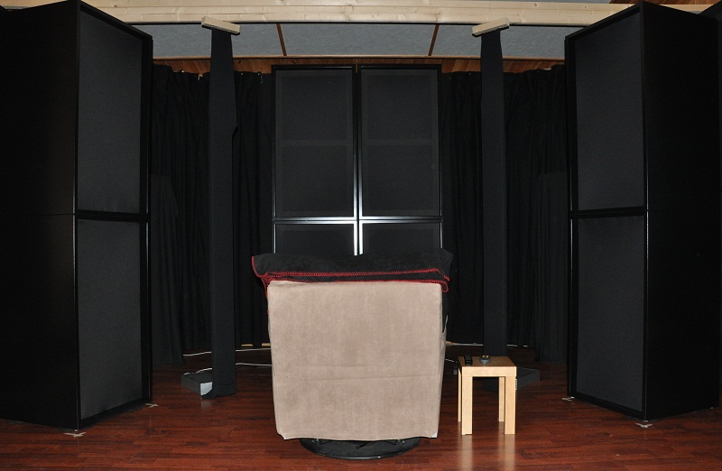

    Mr-T
    Når jeg lytter så har jeg følgende visuelle inntrykk fra lytteposisjon: ;D
    Mr-T
    Og hvis jeg skrur på litt lys og beveger meg bakover til sofaen så ser det ca sånn ut:

    Ser jo kjempe ut dette :D (spesielt første bildet ::)). Ville du fjernet bassene visuelt er det vel ingenting i veien for å bruke gardiner ala det du har rundt frontveggen også foran bassene og bare ha båndene synlige?
    Men nå fjerner jo du all elektronikken, så LITT må vel synes om ikke annet så du har følelse med hvor penga har tatt veien 8)

    Om jeg er i traktene skulle jeg gjerne tatt en tur. Dette er utrolig stilig...
    Mr-T
    Jeg kunne selvsagt hengt opp en gardin foran basskassene, men jeg gidder ikke. Dessuten er det tøft å kunne gå BAK anlegget. Hehe.
