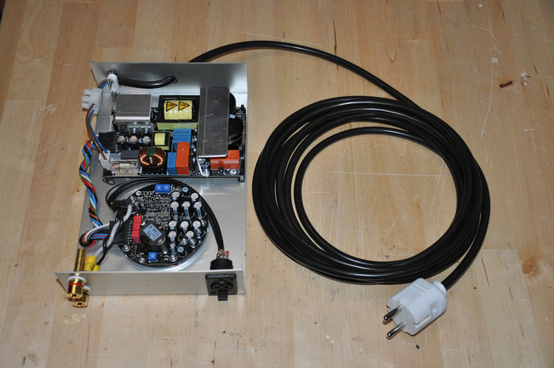

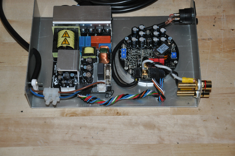

    Ganske pussig å tenke på at dette anlegget(så vidt jeg har forstått) drives av klasse D og billige kabler..?
    At du likevel klarte å gi så god karakter, på tross av slike faktum, viser at du er en ærlig og oppriktig sjel uten fordommer!

    Var det klasse D og billige kabler i anlegget? :eek: Da trekker jeg alt tilbake ;D
    Neida, jeg er bare nysjerrig på reproduksjonen. Ikke noe er bedre enn at man slipper billigere unna i jakten på godlyd.

    På tide med en liten update her nå. Jeg har jo fått ferdig nye forsterkere til å drive RD-75 bånda, basert på Hypex Ncore NC400 modulene med Hypex' egen SMPS600 strømforsyning. Jeg har en monoblokk bak hver høyttaler, og høyttalerkabelen er neppe mer enn 15 cm lang. Greit å kunne i det minste nærme seg å utnytte NC400's dempefaktor (i 8 ohm) på godt over 10.000.....
    Det som i grunn er mest interesant med Ncore er to ting: Grunnstøyen er svært svært lav. Og som ikke det er nok er forvrengningen så lav at den ikke kan måles opp til ca 20 W, den ligger lavere enn grunnstøyen. Med andre ord: et mer ubesudlet signal får man i grunn ikke noe annet sted. Om dette fører til god lyd? Ja, så absolutt. Jeg synes Ncore låter aldeles fabelaktig. Karakter 11 på en skala fra 0 til 10.
    Foreløpig står Ncore modulene i noen gamle stygge alubokser fra overskuddslageret mitt.. jeg avventer bilder pga det.
    Så er jeg i tenkeboken om jeg skal bytte til Ncore i bassen også.......

    Jeg driver ikke bare med vedhogst heller. Siste innsats er å kjøpe og bygge Hypex Ncore forsterkere til bassene, totalt 4 stk. Jeg har gjort det veldig enkelt, da planen er å plassere de innvendig i bass-baflene. Det er i grunn bare en aluplate jeg jeg knekt for hånd til en slags u-profil, og montert elektronikken oppi der. Ikke noe pryd for øyet, men det skal jo uansett gjemmes bort.
    Og lyden? Jo, dette her byr på svært god bassgjengivelse - punchy, dynamisk og veldig godt definert.
