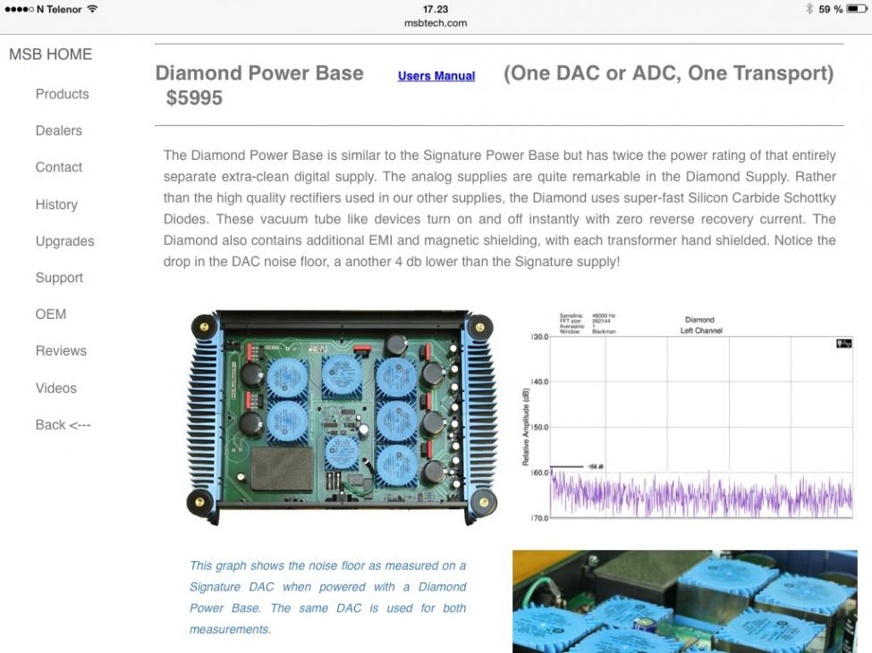

    MSB Technology har faktisk et støygulv på deres Diamond powersupplyer på -158db!!!
    Er dette tallet fra Stereophile sine målinger gjort av John Atkinson?
    MSB Technology Analog DAC D/A converter and Analog Power Base power supply Measurements | Stereophile.com
    I så fall mangler det en "r" i teksten din (-158dBr). dB er uansett bare et forholdstall og gir ingen mening uten noe mer informasjon.
    John insisterer nemlig på å bruke dBr i alle sine målinger og bruker det også på målingene i linken over.
    Jeg har spurt han om om hvorfor han gjør dette da det lett kan føre til misforståelser. Det kan også brukes til skjule "cherry picking" av måledata (uten at jeg klandrer han for dette). Han forklarer dette med at han alltid oppgir referansespenningen i artikkelen men det er ikke alltid dette er på plass og heller ikke alltid at kommer tydelig frem (Det bør egentlig alltid stå sammen med dBr tallet). Det ikke alltid like lett for leseren å vite hva referansespenningen er i de forskjellige målingene.
    Jeg er uenig med han og bruker bare dBV i mine målinger. Da er referansespenningen kjent (1Vrms) og det blir lettere å sammenligne måledata.
    Skal man sammenlikne støygulvet i fra Sterophile med de -135dBV Roar har i MI 13 må man ta hensyn til at John bruker 2,65V som referansespenning. (Linje 5 i artikkelen over).
    Forskjellen på 2,65V og 1 V er: 20*log(2.65/1) = 8,5dB. Støygulvet ligger dermed på: 158dBr-8,5dBoffset=149,5dBV. Eller: 1*10^(-149.5/20)= 33nVrms. Forøvrig et meget bra tall. :)

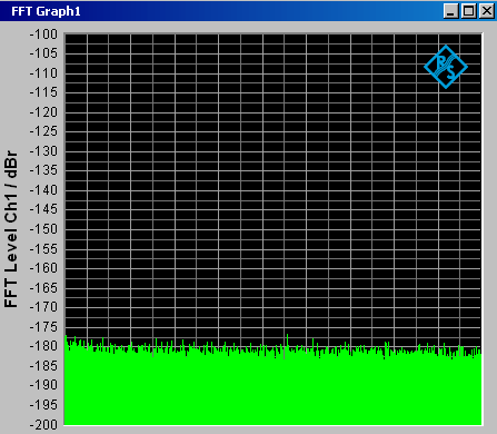

    Det mangler som bambadoo sier informasjon i X-aksen der. Hvilket frekvensområde er dette? Og i Y-aksen står det også bare dB. Vi kan fra slike målinger se at Signatur-basen er 4dB bedre enn Diamond-basen (forutsatt samme referanse). Men uten å vite hva de måler i forhold til er en slik graf ikke komplett. Se på bildet under.
    Dette er en måling av støygulvet på noe jeg jobber med nå.
    Innstillinger for målingen: FFT:256k, ingen averaging. Blackman window.
    Ser det ikke fint ut? Den høyeste peak er på -177dB.

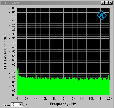

    Fra 0Hz til 20kHz ser det slik ut.
    Innstillinger for målingen: FFT:256k, ingen averaging. Blackman window. 0Hz-20kHz.
    Det ser fremdeles fint ut men nå ser vi at vi har noe støy nede ved 50Hz. Peak på -168dB. Bra det og. Men vent.. Hva er den dBr vi ser der? Jo, dette er støygulvet målt i forhold til maksimum utgangsspenning som er 10Vrms på akkurat dette utstyret. I henhold til alle som måler i dBr så er dette grei skuring. Hvordan ser dette ut i dbV mon tro?

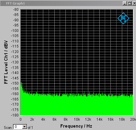

    Innstillinger for målingen: FFT:256k, ingen averaging. Blackman window, referanse 1Vrms, frekvensområde 0-20kHz.
    Her samme måling som alle de over, men nå med dBV som har 1Vrms som referanse. Peak er nå på -148dBV. På denne målingen er all informasjon med.
    Jeg håper dette er oppklarende og et bevis på at man skal være kritisk til hvordan måledata blir presentert. Jeg synes det er rart at ikke MSB har dette på stell på sine målinger.
    Men når dette er sagt har jeg stor respekt for MSB sine produkter. Og at støygulvet på deres produkter er lavt er det (sikkert?) ingen tvil om.
    Hvilken spenning skal vi tippe MSB bruker som referanse?
    Vis vedlegget 315446
    Men vent. Hva med X-aksen? Bildet viser nemlig fra 1kHz til 20kHz og er grov juks.

    Vi snakket om dBr og målinger her for en stund siden der vi lurte litt på hvordan MSB har gjort målingene sine. I stedet for å gjette og spekulere sendte jeg de en mail og spurte. Her er svaret:
    Hello Armand,
    Sadly, I don’t know what the frequency range is as those graphs were made a while ago. The dB value is relative to the full scale level of the DAC output.
    Please let me know if you have any other questions.
    Best regards,
    Jonathan Gullman
    MSB Technology Corporation, 625 Main St., Watsonville, CA 95076
    831 662-2800 www.msbtech.com
    Vi må vil likevel anta at grafen deres går ned til 0Hz slik at all lavfrekvent støy er med. Det er tross alt der det vanskeligst å få lavt støynivå.
    Full scale level på deres DAC er 7,5V rms på de balanserte utgangene. Skal de først skryte av måledata er det naturlig å tro at de velger å bruke den utgangen som gir best data. Altså balansert.
    Signature DAC V
    7,5V rms er 7,5 ganger mer enn 1V rms som er referansenivået til dBV skalaen jeg foretrekker å bruke på våre målinger. I dB er dette en forskjell på: 20*log(7,5) = 17,5dB. man kan dermed enkelt og greit legge 17,5dB på målingene de presenterer for å konvertere til dBV.
    -158dB + 17,5dB = 140,5dBV
    140,5dBV tilsvarer et spenningsnivå på 94nV rms. Ikke akkurat grusomt ille ut fra en DAC som står på fullt volum :D
    For å sammenligne med MI-13 så ligger støynivået på -135dBV rundt 50Hz og -140dB litt høyere i frekvens.
    -135dBV tilsvarer 178nV rms.
    Så forskjellen er ikke så stor fra MSB sin DAC. Ja, OK det er 5,5 dB og nesten dobbelt så mye men allikevel.. :)
    Men utviklingen står ikke stille hos oss heller. Hvem vet hva som kommer..? ;)
    Hello Armand,
    Best regards,
    Jonathan Gullman
    Signature DAC V

    Hei Armand
    Jeg tror Dacen er målt med 4,64 V RMS og ikke 7,5V fordi 4,64 er full pupp uten volumstyring.
    7,5V er +3db og det er bare målings spenning.
    På den balanserte utgangen får du max 4,64V , hvis du har preamp.😀
    Det er ca 4db forskjell i støymåling mellom de 3stk powersupplyer både til drev og D/A konverter😂
