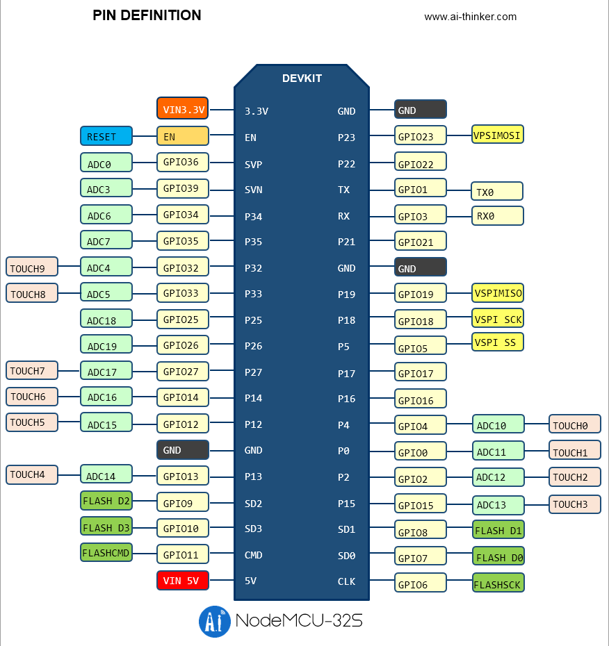

    ESP32 tåler ikke å få både USB-strøm og strøm inn på 5V-terminalen. Det betyr at man får velge en av måtene.
    Det betyr også at om den får ekstern strøm, må denne slås av når man skal programmere ESP32 med USB.
    Dette skal egentlig ikke være nødvendig. Se på skjema her:
    Som du ser så sitter det en schottky diode der som hindrer EXT_5V fra å rusle inn i USB systemet.
    Jeg har en ESP32 i skuffen jeg også men har ikke fått tid til å kople den opp enda. Har du en bra link til "how-to" med oppsett etc?
