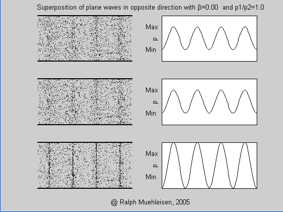

    Det er forholdsvis lett å måle hastighetspotensialet (velocity potential), en hvilken osm helst elektrodynamisk transducer kan brukes, prinsippet er beskrevet i alle fagbøker om elektroakustikk.
    Litt verre er det om en skal måle intensitet, for da må en også ha med seg faseforholdet mellom v og p.
    Må gå an å legge til litt mere, hadde faktisk vært veldig interessant om flere fikk opp instrumentering for å måle dette, for da er det brått potensiale for mange flere observasjoner, som igjen gir bedre grunnlag for en forståelse av hva dette betyr for lyden.
    Alle elektrodynamiske mikrofoner måler i utgangspunktet hastighet, de er ikke trykksensitive får de plasseres i en box som lukker baksiden.
    En båndmikrofon er et eksempel på en mikrofon som også i ferdig utførelse faktisk ikke måler trykk, den måler bare partikkelhastigheten i lydbølgen.
    Når en skal måle partikkelhastighet ved forholdsvis lave frekvenser, si under noen få 100 hz, så blir det enda enklere, for da kan mikrofonen ha mye større areal, og følsomheten går opp.

    Skjønner godt at flere suber kan skape forstyrrelser på den direkte bølgen og stanse opp bevegelsesenergien. DBA som Anders og Tytte holder på med virker derimot motsatt i mitt hode, med minimal forstyrrende bølger.
    Dersom man plasserer to suber fremme i rommet og en eller to bak (og som er det vanlige), skulle ikke det bli mye det samme som DBA når det gjelder partikkelhastighet?
    Nå har Tytte allerede svart, men det kommer an på hvordan man anvender subene og hvilken delay man gir de om funksjonen likner DBA. Synes Geddes filosofi om plassering likner på Griesinger sin som går ut på å ikke trykksette rommoder og fylle igjen dippene.
    Ved DBA forsøker man å lage en plan bølge som ideelt sett skal fases helt ut i den andre enden, som da kan beskrives ideelt sett med denne modellen hvis den hadde vært uten ende med masse partikkelhastighet.
    Legger ved noen forenklete modeller.
    Med flere suber kan det fort bli spherical standing waves hvor trykket er høyt, men partikkelhastigheten lav. Geddes og Griesinger har sikkert funnet ut hvordan unngå dette, jeg vet bare ikke helt hvordan. (eller de prioriterer dette fremfor å aktivere rommoder)
    I vanlige rom foregår massevis av slike som dette med en viss partikkelhastighet som varierer veldig med frekvens.
    Modellene er hentet herfra.
    Wave Animations of Ralph Muehleisen
