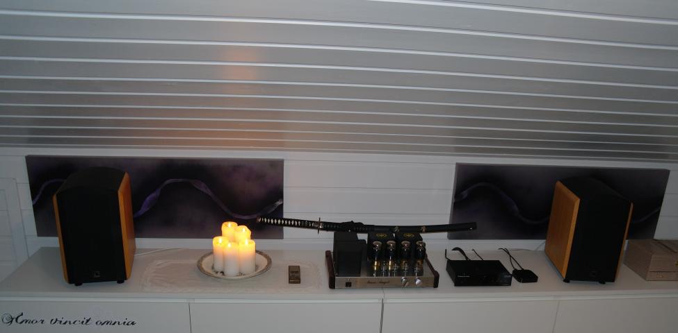

    Sper på tråden med bilde av mitt XD800 Mkiii anlegg MA venner :)
    Både kona og jeg er blitt veldig glad i denne. Er oppgradert med Psvane kt88-t, Alps blue motorisert potmeter, (Selvlaget fjernkontroll ;) nye kondisser,lytter,rørsokler osv.

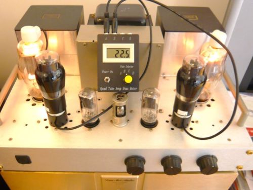

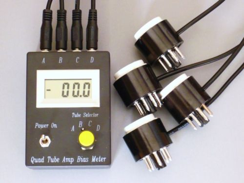

    yosh81@ Er det en bruksanvisning på nettet over hvordan man justerer bias på MA, hva en trenger av utstyr etc ?
    Heisann. Ble det en MA KT88 til odel og eie? I såfall grattis! :)
    Den metoden jeg anbefaler deg, og som er den enkleste, er med en såkalt Quad Bias Tube Tester. Da slipper du alt med voltmeter og plassere klyper på rett side av motstand osv. Jeg liker metoden KISS (Keep it simple stupid) :)
    Quad tester er et lite apparat med fire ledninger. I hver ende er det rørsokler som settes i rørsokkelen og rør oppå. Altså setter du tube tester mellom rør og rørsokkel. Alle fire. Så velger du bare med å vri på apparatet, så kan du direkte lese av mV. Ikke noe omregning eller noe slikt. Så er det bare å skru forsiktig på de 4 små blå. Sett forsterkeren på høykant, og skru forsiktig uten å komme bort i noe med fingrene. Anbefalt bias er 35-40mV, men man kan ha både mer eller mindre. Jeg har nettopp fått justert min til 40mV, da flere av mine rør var ganske off faktisk. Nå gløder alle like mye:)
    Mala Audio selger slike eller på Ebay.
    Vis vedlegget 253501 Vis vedlegget 253502
    Så denne først nå :)
    Det ble en MA til odel og eie, fin rørforsterker til en veldig billig penge .

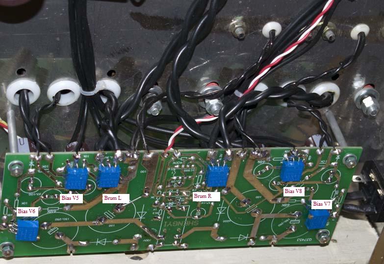

    Har også fått meg en. Prøvde å biasjustere, men jeg skrur og skrur og det skjer ingenting.
    Er de virkelig multiturn disse biaspotene?
    Ser ut som om den er lampizator modda
    Håvard
    Audiomix
    05.07.2004
    13.242
    5.238
    Kongsberg
    29
    Håvard
    De jeg har sett har hatt multi turn potmeter til bias. Du hører eller merker et lite klikk når du er i enden.
    Vanligvis er det et potmeter til hvert utgangsrør pluss et par til som skaper forvirring. Spørs hvem du har skrudd på.
    Ellers ville jeg styrt unna den med 8 x EL34. Mer er ikke bedre og det blir oftere feil.
    Effektøkningen er 3dB som er marginal i lydsammenheng.

    Hei
    Om du skrur og måler på "riktig" punkt så skal det slå ut, du kan sjekke spenning på ben 5 KT88 rør, der bør det ligge på ca -50v

    Et av problemene er at den ene motstanden er borte på printkortet. To av motstandene er 5 ohm og den andre er 10 ohm.
    Prøvde å måle over pin 8 og jord. Skrudde på et potmeter og målte på alle rørene for å sjekke hvilket rør og potemeter som hang sammen. Lite bevegelse på multimeteret. Kan ikke sikkert si om rørene er kav utslitte
    Håvard

    Hvis du har lyd, går det strøm i rørene og det må være spenning over katodemotatsndene.
    Vær veldig obs når du justerer og måler. Det er over 500V på kortet og det ligger helt åpent.

    Hei
    om det er 1stk eller 2stk motstander spiller ingen rolle, bare du har kontroll på det selv... 2stk/5ohm = 0.2v(40 ma) 1stk/10ohm = 0.4v(40ma)
    En fin måte og kontrollere at du ikke har juster deg helt bort er ben 5 på KT88 rør , ca -50v
    får du det ikke til så stopp på Lunner når du er forbi.....
