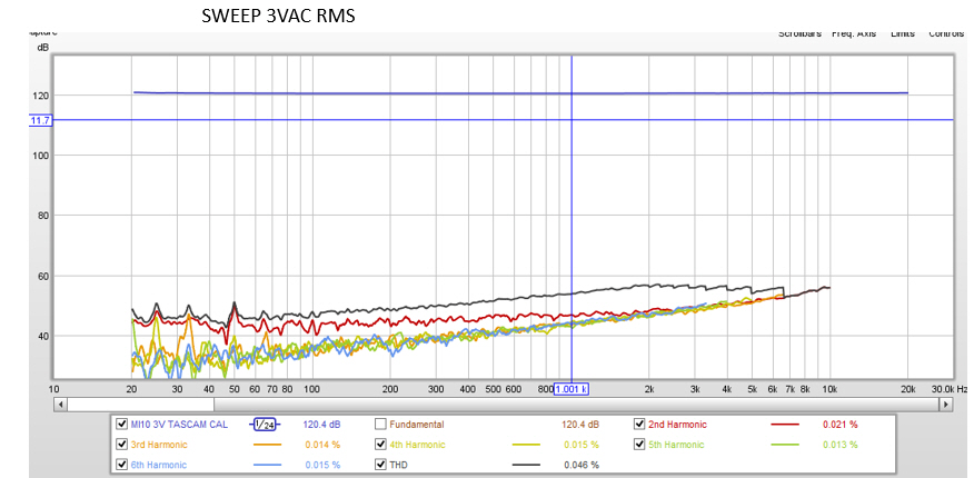

    Målinger er etterspurt skjønner jeg: Gap opp!

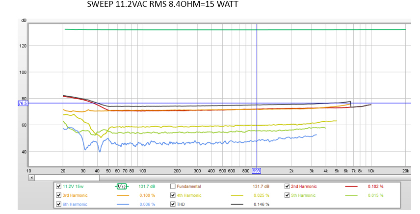

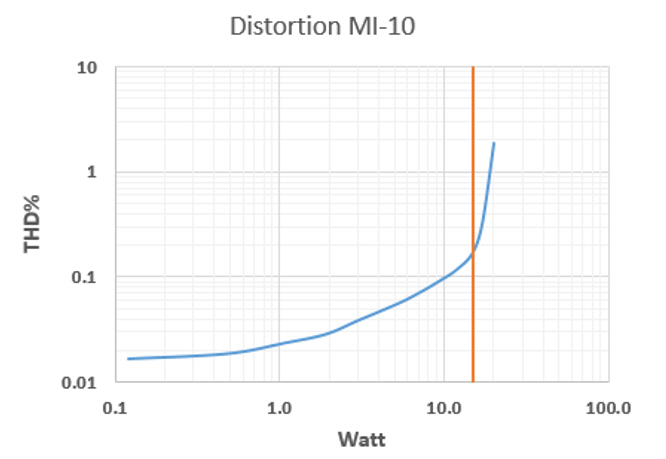

    ( håper jeg ikke gjør noe galt ved å publisere disse datene, dere får ta dem som de er : dvs amatørmålinger)
    Armand vil sikkert kunne måle bedre enn meg, men jeg har nå forsøkt meg på noen målinger hva REW+PC ekstern lydkort/interfacer fra Tascamog sånn. Må ta forbehold om hvor godt lydkortet og kalibreringen er så målt frekvensgang tør jeg ikke garanter er helt 100%.
    Jeg har målt på min MI10 som er oppgitt til 15Watt klasse A ,Roar har videre fortalt meg at den har 0.1ohm utgangsmotstand ( 80 i dempefator relativt til 8 ohm), har ingen GLOBAL tilbakekobling, da den benytter LOKAL tilbakekobling. Jeg kjøpte MI10 etter å ha hørt en annen MI klasse A og etter mailkorrespondanse om tekniske saker med Roar Malmin, og tok sjansen da jeg fikk et bra tilbud. Angrer ikke et sekund, og den tilfredstiller også mine nerdete forventninger til målinger og teknisk ytelse.
    Resultat:
    Oppgitt 15 watt effekt i 8 ohm stemmer: Jeg måler 0.15% THD ved 11.2VAC i 8.4 ohm= 15 Watt Dette er like under klipping( ved 12,2 Volt).
    Jeg måler frekvensgangen til +0.5db ved 20kHz ( ser merknad over)
    Ved maks effekt er det en liten betydningsløs heving i forvrengningen under 50Hz. Tipper at dette skyldes at sinus testsignalet drar ned forsyningspenningen noe. Denne effekten er helt borte ved lavere effekter, se plottet for 1 watt i 8 .4ohm ( jada 3 V i 8.4 ohm er 1.07 watt)
    Min forsterker har 220 000 uF per kanal og 500VA ringkjernetrafo,( mere uF enn tidlige varianter av MI10) det bør holde for 15 watt klasse A.
    Inngangsimpedans: 97kOhm målt.
    Med mine 95dB høyttalere bruker jeg sjelden mer enn 1 watt og forvrenging er da <0.015% ved 1kHz
    Intermodulasjnforvrengning: <0.04% ved 1 watt
    Måler støyen med Fluke multimeteter til 0.7mV,( måler jeg kun måleprobene/testledninegn, har jeg 0.4mV så rell støy er muligens kun 0.3mV) som er betyr at man må ha øret helt inne i høyttalerelementet for å høre en svak lyd fra strømforsyningen. Ingen målbar DC på høyttaler utgang. Dette er et bra resulat etter min mening.
    Balansen mellom venstre og høyre kanal var <0.3dB, etter innkjøring er den nå under 0.1dB Roar oppgir at den kan justeres til mimimum avvik vha trimmepot om nødvendig.( Gain justering? eller bias?)
    Firkantsignanlene på 1 og 20 kHz ser helt fint ut på oscilloscopet( har desverre ikke bildet av det)
    Temperaturen på kjøleribber/topplokk når ca 45-50C- Min variant har ekstra stort kabinett fra en i utgangspunktet større forsterker
    Roar oppgir strømtrekk fra veggen til ca 1A/235Volt, jeg måler ca 260-270 Watt.
    Vekt 15kg.
    Vis vedlegget 446792
    Vis vedlegget 446793
    Vis vedlegget 446794
    Vis vedlegget 446795
    Vis vedlegget 446796
    Vis vedlegget 446797
    Vis vedlegget 446798
    Hvordan er så dette sammenlignet med andre klasse A forsterkere?
    Vel ikke så ulikt Nelson Pass first watt faktisk, og til en brøkdel av prisen
    https://www.stereophile.com/content/first-watt-j2-power-amplifier-measurements#OyhQ8pb1lPKhS50W.97
    Så måleteknisk og ytelsemessig kan jeg trygt anbefale MI10 til de som kan klare seg med 15 watt eller mindre( og det er langt flere enn de tror ..)

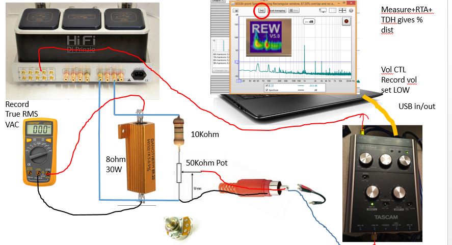

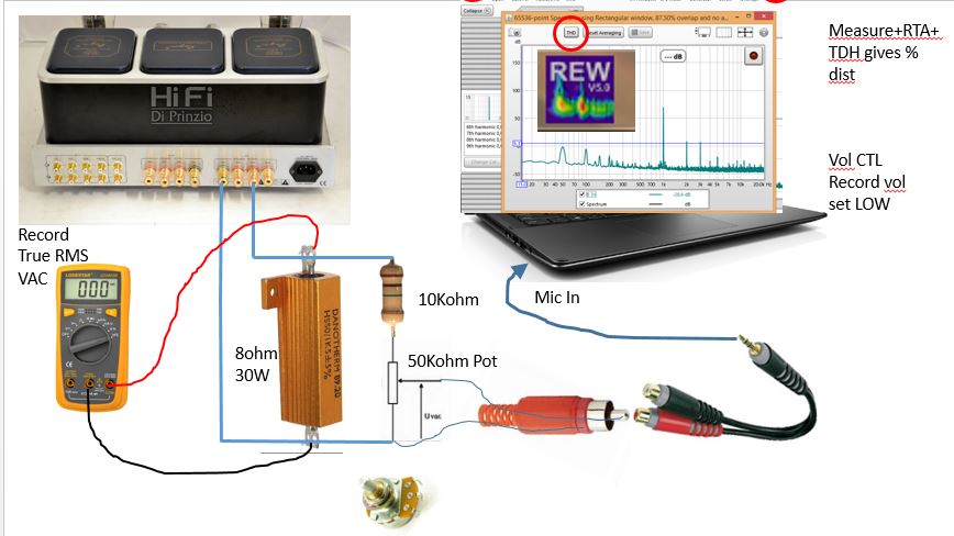

    Noen lurte på hvordan jeg måler dette
    det er gjort slik:
    Målig med eksternt lydkort A/D D/A

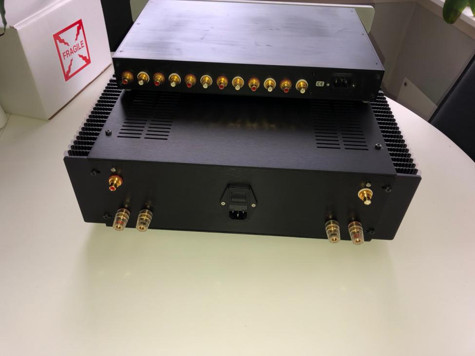

    Det er en meget god og ressurssterk forsterker med stålkontroll.
    Den er brukt mot Magnat vintage 450.
    Takker for alle innspill :)

    Jeg vurdere å selge MI 11 og MI Mosfett SE se tidligere post om forsterker og hvordan den ble oppgradert ytterligere. https://www.hifisentralen.no/forumet/vennetra-der-hifimerker/21677-musical-innovation-242.html#post1479100
    Til fordel for hodetelefonforsterker.
    Noen som vet hvilken edruelig pris jeg bør legge eg på.
    Jeg har bruket denne forsterkeren på hytta i sverige siden 2013, så den er ikke voldsomt mye brukt.
    Vis vedlegget 515917
    Vis vedlegget 515918
    Vis vedlegget 515920

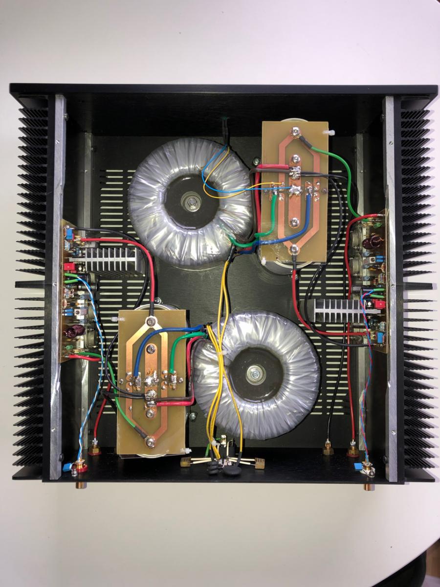

    Jeg kan fortelle at MI Mosfet SE har 250 watt og denne er ytterligere oppgradert med større ringkjernetrafoer og kondensatorer ++. Litt specs kommer under.
    Jeg har hatt AW120, AW250R NEMO og 2 x AW120 med balansert brokobling.
    Jeg var veldig fornøyd med EC 4.7 pre og EMC 1 CD spiller mot Nemo koblet til Magnat Vintage 760. Hadde mye morsomt med dette settet. Men det er lenge siden.
    Jeg fikk låne MI mosfet av RM og da synes jeg det var en meget interesant forsterker med masse kraft og åpenhet, mot det direkte.
    Jeg bestilte en MI mosfet SE av RM og jeg hadde et eget kabinett kjøpt på nett husker ikke helt hvilket type kabinett det var men mener det var italiensk.
    RM foreslo noen oppgraderinger i forhold til MI mosfet SE.
    OPPGRADERINGENE
    WBT 0201 på inngangen.
    WBT HT terminaler.
    Siden det var et forholdshvis høyt kabinett (3U) ble det foreslått forbedringer i forhold til standard MI Mosfet
    Bytte ut standard 500VA trafo med to på 800VA
    Bytte standard inngangskondensator med høykvalitets polypropylene.
    Bytte ut standard kondensator i PSU fra 10000/63V til 22000/63V.
    Utmåling og parring av alle transistorer og motstander.(SE varianten)
    Kondensatorer 22000/63V ble til 47000/63V
    Jeg tror disse kan mate en hvilken som helst høyttaler og få de til å låte musikalsk.

    Jeg vil rette en stor takk til Erik (Balle C) for det arbeidet han har lagt ned i å klarlegge og verifisere data på MI 10. Det bekrefter egentlig bare den oppfatningen de mange MI 10 eiere har meldt om.
    Armand og jeg har stort sett samme måleoppsett. R&S UPL & UPV. Prosessen med å utvikle en ny konstruksjon har jeg delvis beskrevet tidligere i denne tråden, sammen med hvilken visjon vi arbeider etter. Armand har tidligere lagt ut målinger på MI 23,5. Når jeg ikke tidligere har vært noen stor fan av å legge ut målinger i tide og utide, er det pga at målinger sier ganske lite om hvordan ett gitt produkt låter, gitt de mange forskjellige kombinasjoner de blir brukt i. Derimot forteller de meg mye om hvilken retning jeg er på vei.
    De (målingene) bekrefter det som ble notert av Erik i innlegg 14186, resultater man kan være meget godt fornøyd med. De viser også at benevnelser som diy/garasjeprodukter er ganske misvisende, i det minste relatert til konstruksjon/utførelse.
    Fra tid til annen kommer det opp reaksjoner på leveringsstabilitet/kommunikasjon/etc. Jeg er godt i gang med å ta inn den "slakken" som har vært en tid. Jeg blir ikke klar med alt til nyttår som jeg hadde håpet, men det skal ikke være mye om å gjøre. Håpet er at alt dette skal bli bedre.
    Som nevnt tidligere, kommer jeg ikke til å bygge nye amper i andres gamle kabinetter etter nyttår. Det tar for mye tid og er ofte årsak til diskusjoner om pris etc i ettertid.
    Takk til alle gode kunder, mange de reneste ambassadører. Uten dere ville kjelleren min vært ganske overflødig.
