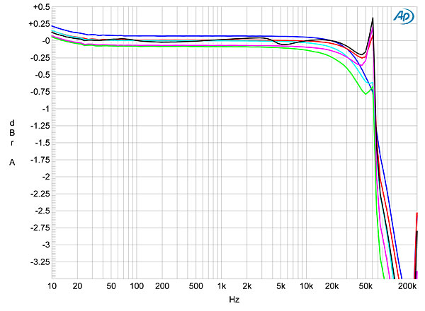

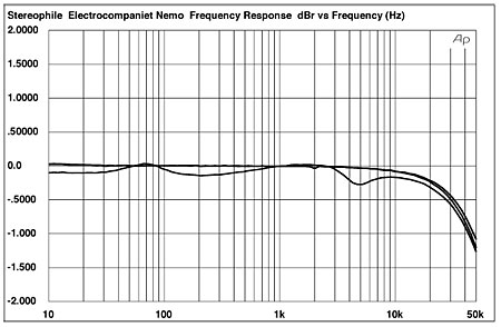

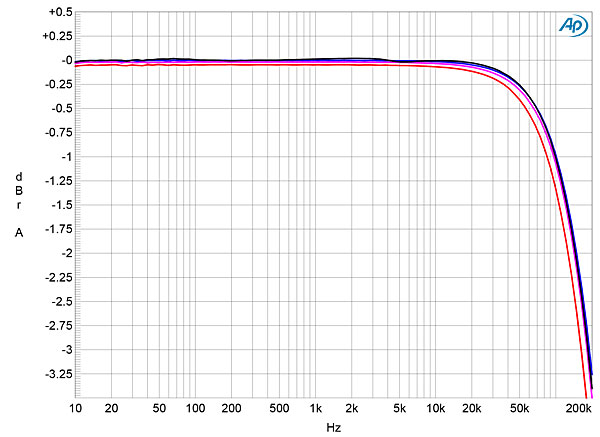

    I utgangspunktet er det ikke så mye annet enn avvik i frekvensgang og forvrengningsspektrumet som kan skape hørbare forskjeller mellom effektforsterkere. Frekvensgangen styres av utgangsimpedansen. Den mest nærliggende forklaringen på at noen mener klasse D generelt og NCore spesielt låter «magrere» i bassen er at de sammenligner med forsterkere med høyere utgangsimpedans, og at den lave utgangsimpedansen i NCore reduserer en tilvant pukkel på frekvensgangen ved basselementets resonansfrekvens.
    Eksempel: Electrocompaniet Nemo (klasse AB):
    NAD M22 (klasse D, Hypex NCore):
    Med Nemo er det ca 0,25 dB forskjell mellom 70 Hz og 200 Hz, men M22 er det bare 0,05 dB. Det vil nok være hørbart som en liten forskjell i klangbalanse, og man kan sikkert ha ulike preferanser, men det er ingen tvil om hvilken som er riktigst.
    Dette har ikke egentlig noe med utgangstrinnets forsterkerklasse å gjøre, bare med utgangsimpedans og dempefaktor, som igjen bestemmes av hvordan forsterkeren styres (NFB). Det er fullt mulig å få en klasse AB til spille minst like flatt, f eks Boulder 2150:
    Det er bare at den veier 100 kg og koster $99k, så det blir litt upraktisk å bruke fire sånne på bassene mine.
    Vis vedlegget 546529
    Vis vedlegget 546530
    Vis vedlegget 546531

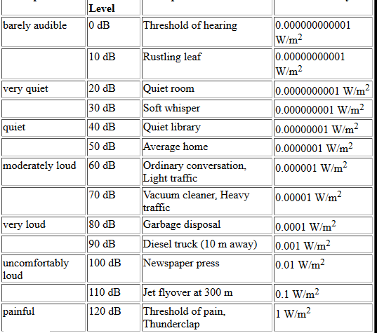

    Udmærket Link dette : https://myhometheater.homestead.com/splcalculator.html
