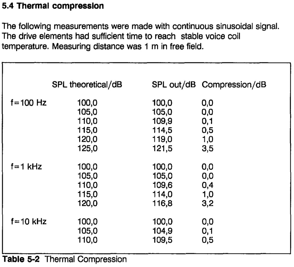

    Hvis du ønsker å sjekke ditt systems termiske kompresjon, kan du gjennomføre noe slikt som i tabellen nedenfor. Du kjører altså et kontinuerlig signal og måler gapet mellom teoretisk og faktisk lyd ut.
    Vis vedlegget 929424

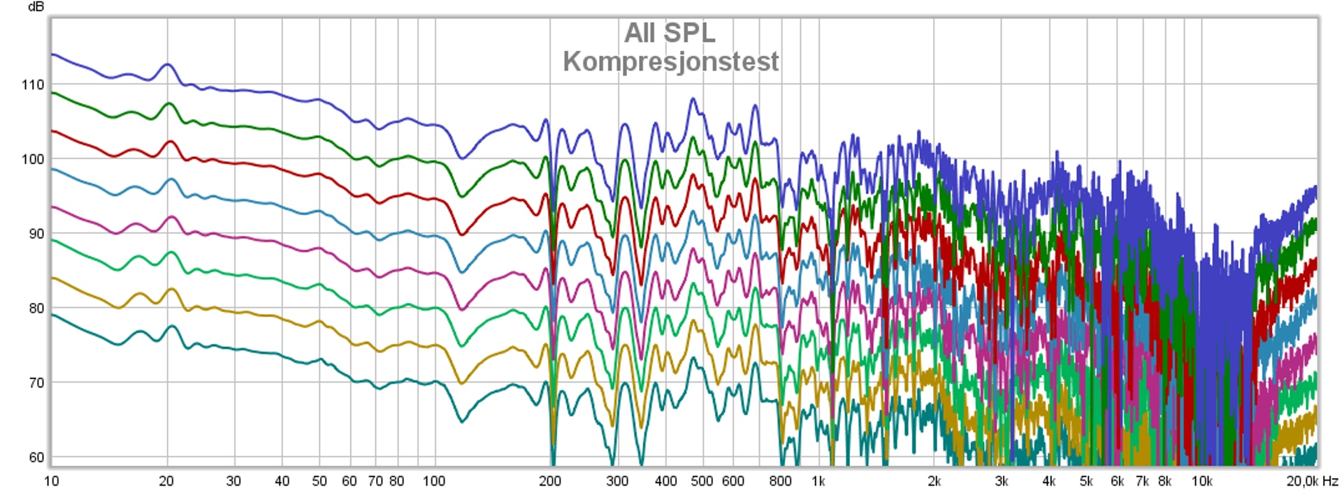

    Bildet du siterer er jo en kompresjonstest, målt vha et sinusveip. Det økes med 5db hver gang det kjøres en ny måling. Om det var kompresjon der, så ville du sett dipper på de frekvensene som komprimerte etterhvert som volumet ble høyere.
    Edit: Her er min eldgamle jeg kjørte for evigheter siden for illustrasjon.

    Det kommer mer og mer frem att SH ikke forstår dette.
    @svart-hvitt trenger ikke kjøre den testen du mener er riktig.
    Den jeg og også @thohaug har tatt er det samme, men i hele frekvensområdet.
    Det er ingen kompresjon hos noen av oss, nede ved 30 hz er vi også innenfor 200ms og likt hele veien opp til 20 000hz.
    Så kommer du sikker å påstår att dette er for dødt, det er din påstand. Men det er ikke slik. Men Olson for 80 år siden sier jo det.

    Nå som du avfeier det jeg skriver som avleggs, her er et par kommentarer til figuren din:
    => Var testtonene kontinuerlige for å oppnå stabil temperatur i stemmespolen?
    => Du presenterer SPL som funksjon av høyttaler og rom. Er du sikker på at rommets transferfunksjon er helt lineær ved økning i SPL? Figuren jeg viste, indikerte til sammenlikning estimert SPL og observert SPL, sannsynligvis ved bruk av ekkofritt rom eller tilsvarende. Fordi du ikke kjenne til estimert SPL, men bare observert, kan du ikke beregne hvor mange dB den termiske kompresjonen utgjør. Kanskje det er termisk kompresjon, men den er noenlunde lineær på tvers av ulike frekvenser?
    => Det er likevel ikke lik avstand mellom linjene (kan du beregne avstanden mellom linjene dine?). Hva skyldes det, om ikke ulineariteter som følge av f.eks. termisk kompresjon?
    => Kan du vise samme beregninger med kontinuerlige testtoner for å oppnå stabil temperatur i stemmespolen hvor du i det minste viser differansen mellom observasjoner ved 100-125 dB for si 100Hz, 1 kHz og 10kHz?
    Diskutere med deg er det bare å gi opp. Du skal prøve å plukke fra hverandre ting som ikke du kan plukke fra hverandre.
    Ting som er estimert er ting man tror 0g observert er det som fakktisk er der.
    Du får måle avstand mellom den øvre og den nest øvre hele veien og se om det er store avik.
    Noe det ikke er. Tror du kan måle mellom den nedre og øvre også, minimalt med avik der også.
    Kjørte med 5db pr måling, det er ikke feil på dette.
