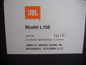

    Bidrar til tråden med noen bilder av mine gode gamle JBL L150.
    De er desverre ute av drift, trenger sårt til en oppussing. Både basselement og slave på begge høyttalerne trenger re-foaming/ nye kantoppheng.
    Må kanskje forbarme meg over disse i løpet av noen mørke vintermåneder og se om jeg ikke kan blåse nytt liv i dem, det ville være for ille å bare kassere dem.
