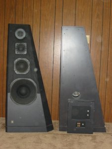

    Hei gutter. Jeg er ikke medlem i JBL-klubben ennå, men vil snart bli det. Har et lite spørsmål som jeg håper noen kan svare på. Det er jo utrolig hva slags kunnskap enkelte her sitter på! Er på nippen til å kjøpe et par 120ti hvor bassene er byttet ut med "noe tilsvarende", ifølge selger. Sjekk bildet
    Er det noen som vet akkurat hva slags elementer dette er?...Og er det fare for at disse tåler en god del mindre effekt enn de orginale? Ellers ser de jo ganske fine ut.

    Ikke kjøp før selger har tatt ut en bass og gitt deg benevnelsen på de.

    Enig i at det kan ligne på Audax elementet, isåfall er det 13" istedet for 12". Har hatt både 128H og Audax elementet og begge er gode element, men jeg vil tro at kassen er litt liten for Audax elementet, de ønsker større kabinett enn 120ti! Effektmessig tåler også Audax mer enn JBL, men har samme svakhet med oppheng som morkner. I "løsvekt" er Audax ett dyrere element enn det orginale JBL, men i en 120ti vil jeg absolutt si det foringer verdien. (Er forøvrig JBL som eide Audax og Audax har levert element til flere JBL modeller.)

    Takk! Det var imponerende kjappe svar på et nesten "umulig" spørsmål!...(ikke overrasket!) :D Elementene ser litt større ut enn de orginale, ja. Jeg stoler på at dere har rett, og avstår fra å kjøpe disse, og går for et par orginale 4412. Kommer sikkert tilbake med flere spørsmål om forsterkeri til disse etterhvert.
