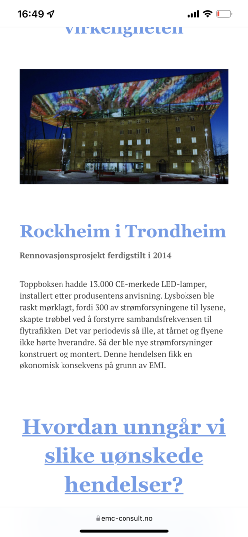

    Såå... Disse frekvensene som er på samband frekvenser hører du veldig godt?
    Nei, men det er et eksempel på at strøm ikke bare er strøm. Ser ut som det må et så ekstrem tilfelle til for dere skal klare å forstå. Jeg for min del klarer å merke forskjellen på et hifi anlegg..
    na_X
    04.09.2013
    4.993
    4.492
    At noe fungerer som en antenne og sender signaler er en ting, men sammenhengen og kontekst her skjønner jeg ikke med hifi.
