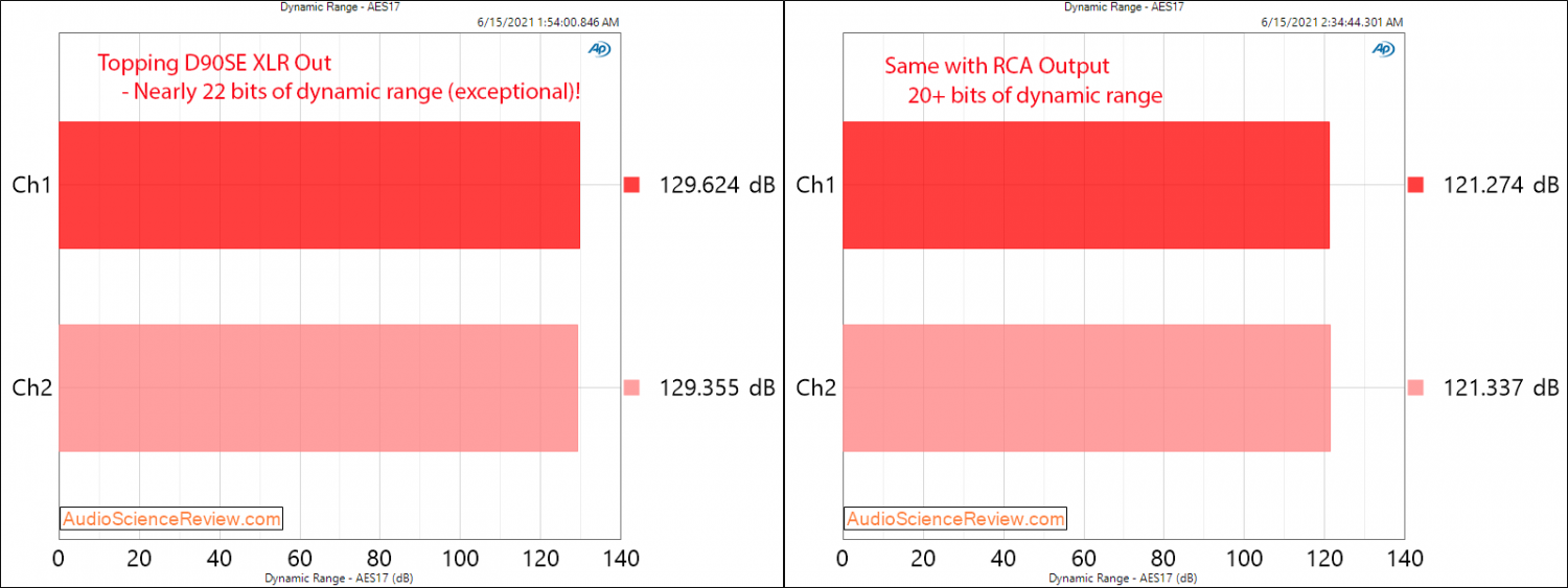

    Nei, er ikke motsatt. Lavere støygulv når du bruker XLR. Topping D90SE har til og med 5v mulighet hvis forsterkeren din kan godta det blir det enda litt bedre.
    Vis vedlegget 800683
    Jeg har akkurat denne DAC'en selv faktisk. :)
    Gjør vi matten her så ser vi faktisk at Amir måler lavere støy på XLR
    XLR = 4V. Dynamic range = 129dB dette gir noise på 129dB lavere enn 4V -> 1,4uV
    RCA = 2V. Dynamic range = 121dB dette gir noise på 121dB lavere enn 2V -> 1,8uV
    Om grunnen til at XLR har lavere støygulv enn RCA er på grunn av at de bruker bedre elektronikk på XLR utgangen i denne DAC'en eller om det er på grunn av støy i kablene til Amir er ikke godt å si. Men på disse ultralave nivåene skal det ikke mye til før bittelitt støy på RCA kabelen utgjør forskjellen.
    Så selv om det ikke er slik på akkurat dette produktet så er teorien rundt dette fremdeles slik jeg skrev i forrige post.
    Jeg har jo drevet med støymålinger på dette nivået i noen år, og har erfart at det er målbare forskjeller på støynivået selv fra forskjellige typer balanserte kabler. Min absolutte favoritt en Belden 1804A star-quad som har ekstremt god matching mellom avstanden på de fire lederne internt i kabelen. Dette gir svært god motstand mot innstrålt støy. Den kan jeg legge helt inntil transformatorer og andre støykilder uten at noe støy plukkes opp. Ulempen er noe høy kapasitans.

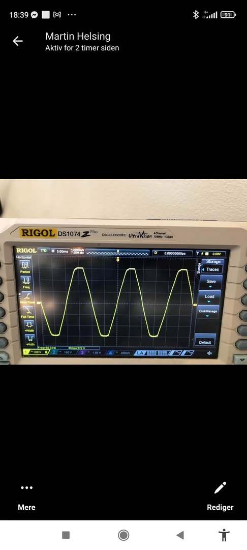

    Jeg hadde en isovolt 3k( støydempertrafo) Jeg satte i hårføner på 2400watt og fikk 10volt dropp, rett i veggen er det 3 volt.
    Likevel opplevde jeg lyden best med isovolt.

    Lurer på om det hadde vært gevinst i en strømrenser hos han her hvis han hadde hatt et hifi anlegg. Mener på ingen måte han skal ha strømrenser på mikroen🤣 Mitt poeng er at hvis en tester en strømrenser hos en som ikke har noe støy på strømmen fra før, så vil en vel ikke få noe gevinst. Men den burde blitt testet hos en som har støy.
    Alle disse problemene er veldokumentert og beskrevet og går under begrepet supraharmonics.
    Laderen vår gir en annen påvirkning på stereoen enn f. eks kompakt lysrør og LED.
    Kompakt lysrør gir det aller verste sluttresultat her og var helt identisk med hva som ble servert hos Budal i Kopervik og Sound gardens tidligere lokale i Haraldsgt. Haugesund. (Electrocompaniet og Hegel).Elbil lader og lavenergi pærer har forskjellige støyfrekvenser og billader kan også som lyspærene ha forskjellig støy mønster.
    Men om støystrømmene flyter inn på kursen til stereoen kommer ann på impedansene til de andre kursene. Skulle du en gang ta turen innover fjorden så kan demo ordnes både hva støy og kabler kan utgjøre 🙂.

    For å svare seriøst : nei, overhodet ikke. En skikkelig strømforsyning i et hvert fornuftig designet hifianlegg vil spise opp all støy på lydnettet. Husk nå på at strømnettet har en støyspenning på ca 230V ved 50 Hz også. Uten effektiv filtrering av denne så ville vi hørt på en sammenhengende dur. Men det gjør vi jo ikke. I praksis ender denne 50 Hz støyen på 230V med å bli helt borte, totalt uhørbar. Så hvorfor skulle da andre støyspenninger med lavere amplitude plutselig være et problem?
    Jeg har testet å kjøre anlegget mitt fra en modified sine-wave inverter, og mer grisete strøm enn det kan man neppe tenke seg. Noen lydmessige effekter? Hørbar støy via høyttalerne? Nope.
    Lite trolig at av alle kastene i linken til selvald er stereoen den eneste laten som er upåvirkelig. Og det er heller ikke slik at det trenger å være hørbar lyd/støy ut av høyttaler.
    Når Nkom var på besøk her ba han meg sette på stereoen. Der var det tyst og han sa med en gang at da må det måles i stikkontakt. Hva er det du har å lære Nkom som bedriver slikt hver dag? Eller har Nkom folkene hønehjerner som ikke skjønner bæret?
