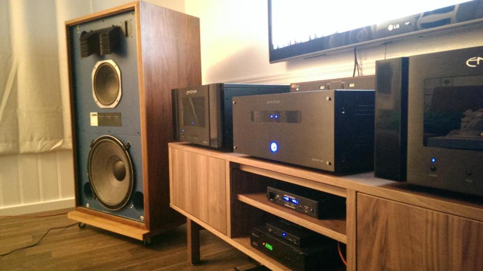

    Har lyst til å kjøre aktiv deling på et par JBL 4430, men er litt i villrede om hva som lønner seg lydmessig. Ønsker heller ikke at løsningen skal bli ekstremt dyr, men den bør være god.
    Vurderer noe fra miniDSP eller JBL urei 5235. Er sistnevnte noe særlig, på tross av at den er analog? Med miniDSP kan man såvidt jeg har forstått dele digitalt, men da blir det ikke mulig å kjøre DSD ettersom jeg har forstått, er derfor litt nysgjerrig på å kjøre analogt ut fra DAC, dele i det analoge domenet, men er redd for støy.
    Jeg bruker JBL urei 5235 på en monitor lignende den på ditt bilde. Ingen støy.
    Ja, fikk med UREI 5235 og 4343-kort sammen med 4343 etter å ha postet innlegget du svarer på her (som gjaldt JBL 4430). Har svakt, svakt støy i horn, men dette hadde jeg uten filteret også, og her er etter alt å dømme kombinasjonen av gainstruktur på Mytek 192 DSD og effektforsterkere. Førstnevnte fungerer som preamp, men har litt høy output sensitivity (15Vrms over balansert, redusert til 7Vrms via interne jumpere), mens Emotiva XPA-2 (som driver mellomtone + diskant og horn) har høy gain, så her flyttes etter hva jeg har forstått støygulvet noe opp.
    Har også en plasmatv bak som du ser, og lurer på om ikke denne kan være støygivende også. Har ikke gjort noen forsøk eller tiltak for å komme til bunns i det enda, fordi lyden nytes heftig slik den er, haha.
    Venter på nytt filter, Ashly XR 1001, for da kan jeg prøve aktiv deling på 4430 også. Har kun 4343-kort til 5235 og ikke kompetanse til å bygge egne kort.
    Lov å spørre hvilke monitorer du bruker? ;D

    Vær oppmerksom på at horn/driver i 4430 trenger mye korreksjon og EQ for å fungere riktig.
    I det originale 4430-delefilteret ligger den korreksjonen inne.
    "Vanlig" aktiv deling uten korreksjon vil ikke fungere.
    Biamp-switchen i 4430-filteret kobler ut lavpass-funskjonen fra bass-filteret, man lar impedanskorreksjonen fortsatt stå innkoblet. For diskant-filteret kobles høypass-delen ut, men frekvenskorreksjon og l-pads forsatt ligger inne. Skjema for 5235-kort for 4430 finner du på audioheritage.org
    5235-filteret fungerer helt fint, men det er en klar fordel å bytte op-amper til mer moderne typer.

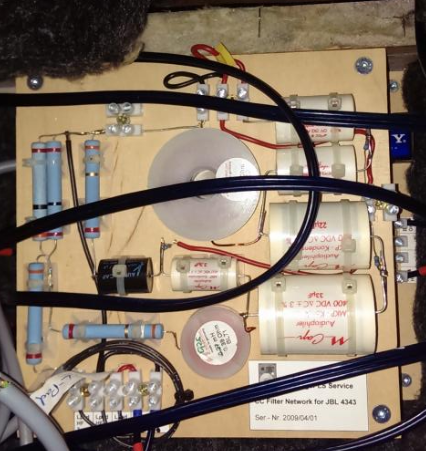

    Det passive delefilteret i 4343 er heller ikke stock, men laget av Guido der inne på bestilling fra forrige eier, og er stemplet med Behringer + har mundorf caps etc. Det skal vissnok være vanvittig bra ift. stock, men har jo ikke hørt stock, så referansegrunnlaget er sviktende.
    Tipper du skal ha bra aktive filter for å overgå CC filteret fra Guido: 4343 Weichen CC Technologie dette er nok det som står i dine høyttalere
    Det er nok eksakt dette filteret som ble satt inn i 2009, ja. Står jo til og med at det er for en nordmann.
    Får sjekke og evt. bytte 9V batteriet som står i nå. De varer neppe evig.

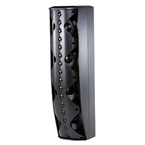

    Er ikke tilfeldigvis noen som har vært borti JBL sine CBT høyttalere?
    Ble litt nysgjerrig etter å ha lest noen gode tilbakemeldinger etter demo i USA, kanskje noe å vurdere i hjemmekinoen? Billige er de og...
    57.686
    111.573
    Vis vedlegget 229467
    De må festes til taket til opplysning. Bruker taket som et speil til å doble størrelsen. Det motsatte av gulv versjonen.
    Du unngår nesten helt vertikale refleksjoner, men høyttalerne sprer til gjengjeld nesten 90 gradere til sidene. Det gjør de riktig nok med en veldig konstant spredning. Det passer jo bra til en hjemmekino med flere seter hvor alle vil få en jevn respons.
    Jeg har ikke hørt disse, men kjenner jo godt til gulv versjonen (CBT36). Det er på flere måter en liten høyttaler revolusjon. Se Don Keele sin artikler for mer info.
    http://www.xlrtechs.com/dbkeele.com/CBT.php

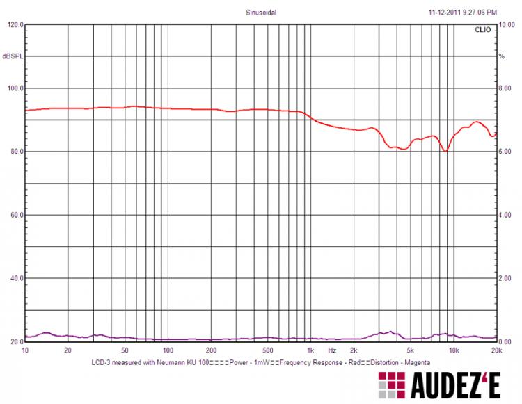

    Det er jeg ikke så sikker på. Du bytter ut noen problemer med andre. Selv likte jeg ikke LCD-3. Testet på Auralic utstyr. 10dB ned i diskanten blir litt vel mye for meg.
    Du må også huske på at innspillingen mest sannsynlig er mikset og mastret for gjenngivelse på vanlige høyttalere.
    T
    Tittentei
    Er selv sensitiv for sibilans (er relativt ung og har god hørsel ved høye frekvenser). Det er grunnen til at f.eks. Audeze og Sennheiser HD 650 fungerer bra for meg, mens Beyerdynamic T1 kommer dårligere ut. Sistnevnte er skamgod på mange parametere, men ble for sibilant. Eide veldig mye utstyr på likt, hadde Auralic Taurus, Auralic ARK MX+ (dac'en) med LCD-2, LCD-3 og mye annet på likt, så har hørt mye på dette systemet. Vi har nok bare litt forskjellig preferanser her :)
    Det er helt riktig at mye musikk kan låte dårlig på nøytralt og analytisk og godt utstyr som Sennheiser HD 800, Beyerdynamic T1 og Audeze'ene. Det er derfor jeg har fargede som Sennheiser HD 650 og Denon AH-D7000 i tillegg. Bruk av equalizer er også fin avhjelp om musikken man skal lytte til trenger det.
    Sier ikke at nøytral lyd alltid er best, har neppe det jf. REW-målingene på JBL 4343B her nå, men nyter det villt likevel, hehe. Sier bare det hadde vært gøy å få en referanse for hvordan et nøytralt høyttalersystem låter. Hodetelefoner og høyttalere er to vidt forskjellige ting mtp soundstage, dybde, romfølelse, fysisk kraft osv. Har derfor lyst til å oppleve disse M2'ene :)
