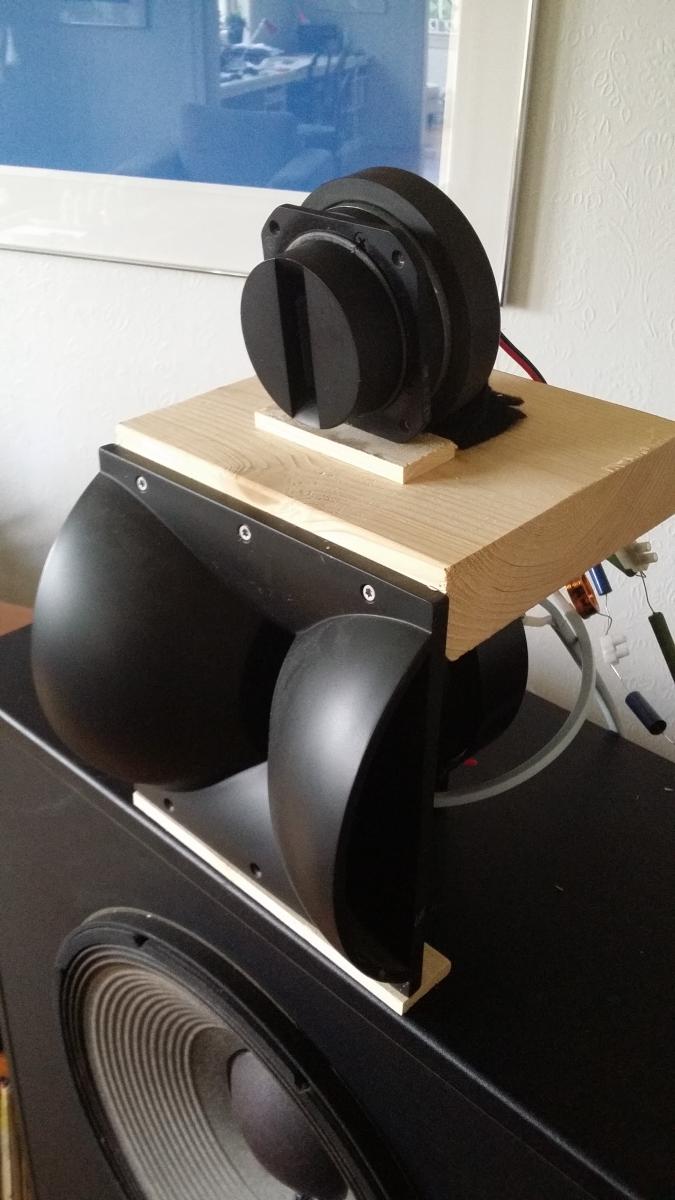

    Har eksperimentert litt, Leif og Sluket med å trekke 2405 bakover , slik som på bildet. ved å trekke den bakover og vinkle litt nedover blir det en utrolig ro i lydbildet og detaljene i diskantområdet kommer veldig godt frem - uten noen tendens til skarphet - merkelige greier - noen som kan forklare dette? - tror jeg rett og slett lager en slik minimalistisk løsning med en valnøttplate diskanten kan ligge løst oppå, slik at jeg kan variere både løpetid og vinkel i alle retninger etter smak og behag + lage en ny sokkel i valnøtt for basskasse - minimalistisk fri assosjasjon over de gamle studiomonitorene - tegninger følger... :)
    Dette ser bra ut - way to go, mye bedre å prøve ut på denne måten før en endelig bestemmer seg. Blir nok bælbarskt til slutt! :cool:
    Dette låter bedre fordi vi sier det! ;);)
    Oftest så havner diskant/mellomtonedrivers spoler ganske så i nærheten av hverandre i slike konstruksjoner, når de er endelig løpetidskorrigert (litt avhengig av filter osv.) Da faller ting på plass og blir mer helhetlig (sømløst om du vil) Vinklingen er også med og lager bedre integrering og mindre "flakking" i lydbildet. Du kan gjerne lime på litt nuppegummi - den svarte bølgede selvklebende typen som bl.a. Dynabel fører... foran diskanten, oppå buttcheeks, just in case. Works fer me, mate.
    Gjør samme eksersisen med bass/buttcheeks også, så blir det hele knall!

    QUOTE=Sluket;1877370]
    Vis vedlegget 277521
    Gjør samme eksersisen med bass/buttcheeks også, så blir det hele knall![/QUOTE]

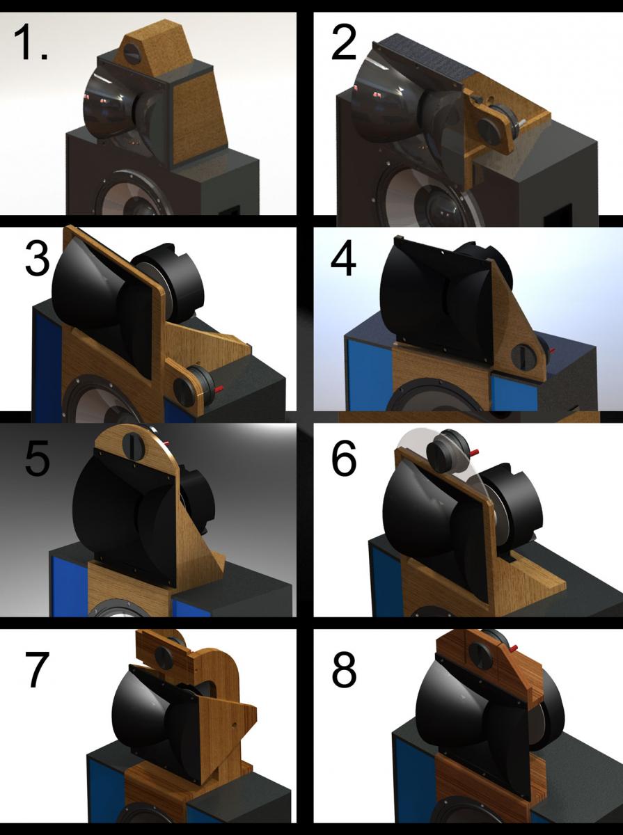

    Her er progresjonen i tankeprosessen... :)
    Ganske morsom tankeprosess, der man må tenke på kostnader, byggemetoder, utseende og ikke minst, hva som låter best.

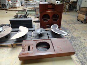

    Hadde jeg hatt plass skulle jeg rasket til meg to Everest kabinetter..steike for en pris da! Konkurssalg står det. Er vel ikke Hornslet som er konkurs?
    T
    Tittentei
    Kan virke slik. Synes det er rart at JBL tillater dette, skulle tro de i det minste kjøpte dette for destruksjon.
    jjcale
    21.06.2007
    33
    Blir Ivertfall 13 uorginale par med everest i omløp etter dette (har bare sett på bildene og talt, hvor mange som har gått ut dørene før auksjonen blir spekulasjoner men sikkert minst like mange.), ser ut som ivertfall k2 kabinettene er utstyrt med serienummer. Det er garantert dei som prøver å selge disse som ekte vare med tvilsome elementer og delefilter. Trur JBL hadde vore bedre tent med å få desse ut av omløp ja. Blir spennende å følge med på bruktmarkedet og prisene frammover.

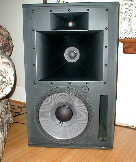

    Gikk på ett impulskjøp idag, 3vegs PA høyttaler som jeg har trua på, dersom de spiller like bra som jeg håper så kanskje de blir gjort litt mer stuevennlige :)
    Like disse:
    T
    Tittentei
    Hvor stuevennlig noe er kommer ann på stua forøvrig. Den der så sint ut, :) Har du hørt Altec Lansing Model 19? For et sabla trøkk det er i dem!

    Jeg kan like godt legge hodet på blokka nå som senere. Everest er IMO noe av det kuleste som er gjort av komersielle ting. Og som seg hør og bør så er de også veldig vanskelige å fremstille med overfres, sag og kjøkkenbord som eneste hjelpemiddel. Guido Behringer har gjort et kloneprosjekt og brukte myyye tid på det. Han har vel anbefalt å kjøpe de sånn i etterkant.
    Dum(snill) som jeg er så har jeg lagt beslag på seks par av Everest-kabinettene fra Hornslet (67000 og 66000). Tanken er å sikre meg selv et par, kjøre et diy-prosjekt på de og gjøre de øvrige kabinettene tilgjengelige for diy-folket. Da er og blir dette et diy-prosjekt uten å gå JBL i næringen. Det hadde vært synd om Hornslet-kabinettene i etterkant ble solgt som ekte varer og de i relaliteten er en (dårlig) kopi.
    Så det er sagt, jeg har heller ikke til hensikt å tjene meg rik på dette :) For den som skulle være interessert, så må jeg selvsagt ha igjen for utgiftene med kjøp og frakt. Henting blir neste helg og da får jeg ta de mer i øyensyn. Om det skulle være merker i fineren, så tenker jeg det uansett relativt quick-fix når vi snakker diy.
    Det er litt som må planlegges og tegnes. Bla. så må hornene utformes (ikke noe big deal i seg selv) og egnende drivere settes sammen til et fungerende system. Prosjektet kommer til å bli dokumentert i galleri-tråden min. Noe spesielt billig diy prosjekt blir det nok uansett ikke, men her kan man flekse en del på drivervalg om man går med aktiv/DSP deling.
