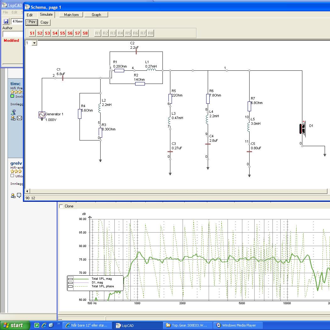

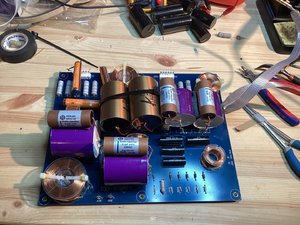

    Har lekt litt med filteret Grelv la ut. Ser jo ikke så værst ut nå. Ignorere peaken ved 1000Hz.
    -Tim

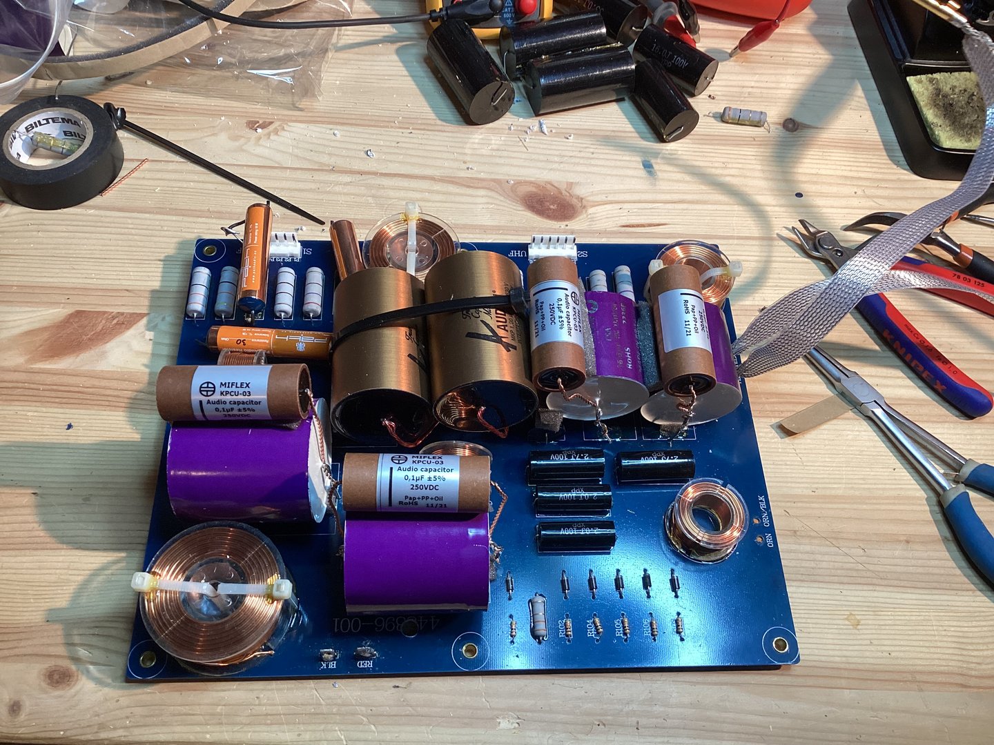

    Har fått loddet delefilter og testet litt. Det låter mildt sagt bra nå. ;D
    Gleder meg til å få laget til skikkelige basskabinetter.
    -Tim
    -Tim
    Ser veldig fint ut!! Bra at filteret kommer til nytte!
    Bare pass på at totalimpedansen ikke blir for lav. Her har vi tre serie-notcher i paralell med elementet (jeg ser du har lagt til én) - det vil nok påvirke totalimpedansen noe.
    Hvor mye er elementet dempet totalt sett? (Har ikke de opprinnelige SPL- og impedansfilene lenger). Og hva slags basselementer planlegger du?
    Mvh Espen

    Har ikke målt impedansen med filter.
    Følsomheten med filteret er i området 97-99db
    Bassene som skal brukes i første omgang er JBL 2213 (ikke H) og de mener jeg har en følsomhet på 91-92db. Skal først teste med 95L trykkammer. Ble annbefalt det av noen som hadde jobbet litt med de. Deling blir mellom 800Hz og 1000Hz avhengig av hvordan råkurvene til bassen ser ut.
    -Tim
