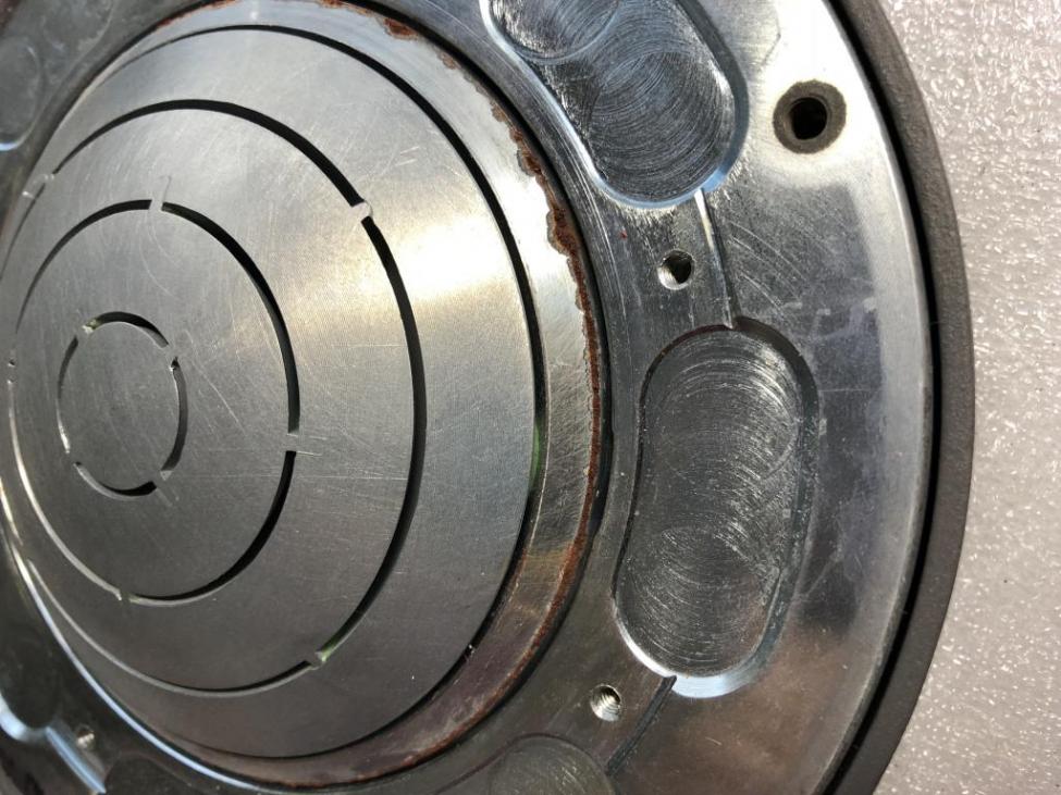

    Har ikke sjekket mine enda, men ble bekymret når jeg såg dette at flere melder om det samme, inkludert han ene fra Sverige som jeg vet ikke har lagret de dårlig. Ser og linken som er der som henviser til Seas med magnesium membran med lignende korrosjons problem så kan en lure på om det kan være noe i det.

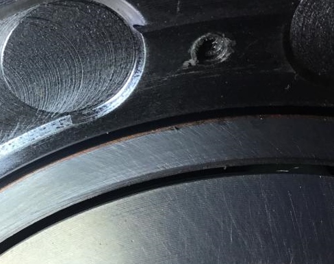

    Driveren ser helt lik ut innvendig som mine 2446, bortsett fra rusten..
    Forbauser meg litt dette, kan ikke forstå annet enn at en eller annen plass på veien er disse blitt utsatt for noe dem ikke burde..

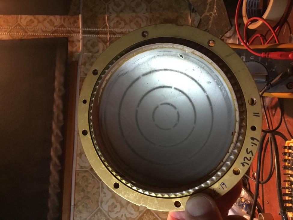

    Etter å ha blitt gjort oppmerksom på denne tråden i Lansing forumet av Baldrick var det ikke noen vei utenom for min del.
    Her er noen bilder av min ene 476 mg. Høytt kjøpt nye julen 2011 og har stått i stabil innetemp rundt 20-22˚.
    Ser jo helt ok ut dette her.

    Ser samme som oen, men reagerer litt på hvordan membranets side mot fasepluggen ser ut..
    Er det bare støv? Skal vel være blankt hele membranet?
    Mulig det er noe i dette greiene? Magnesium er uedelt.

    Oen, Ikke antydning til rust, bildet lyver litt.
    Oks, ikke støv, og sammenlignet med andre bilder av mg så ser det normalt ut såvidt jeg kan skjønne.

    Rust problemer er ikke helt ukjent. Har hatt dette på 2450J som på dette bilde.
    Bilde fra audioheritage.org
