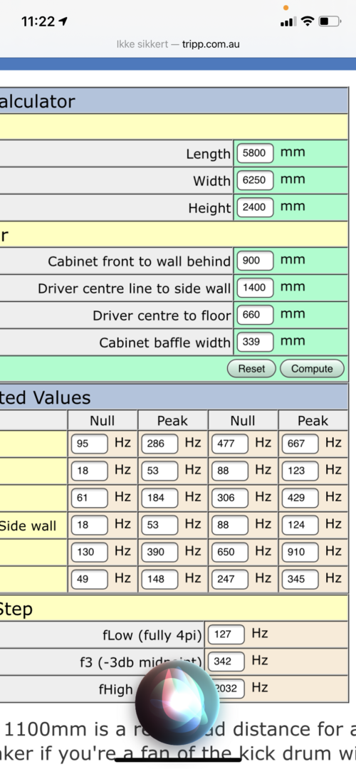

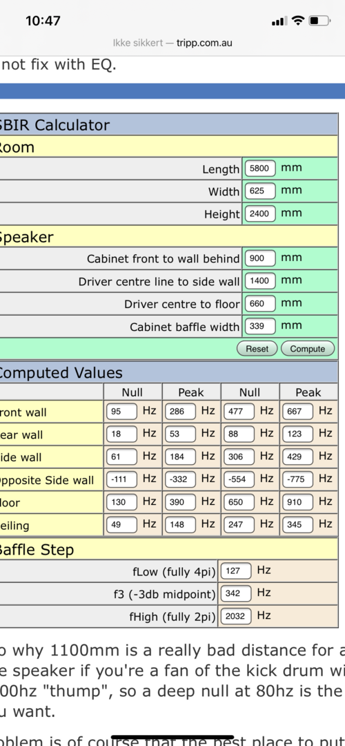

    @coolio - fylte ut SBIR kalkulatoren, men må innrømme at jeg ikke helt forstår om resultatet er godt eller dårlig. Kunne du vært brydd med å dechiffrere?

    Jeg fylte også inn i denne kalkulatoren, men jeg skjønte også fint lite av de tallene som kom ut.

    Kalkulatoren viser kjapt og gale på hvilke frekvenser man vil få dipper (null) og topper (peak) med oppgitte avstander, og viser hvilke overflater som er årsak til hvilke dipper/topper man får.
    Det er bare ment som en kjapp illustrasjon om konsekvensene av distanser fra drivere til forskjellige flater i grunntone-området. Dersom man får dipper/peaker i de samme frekvensområdene fra forskjellige flater så vil effekten forsterkes betraktelig.
    Konsekvensen av gulvet er lite praktisk å gjøre noe med, det bør isåfall vurderes ved valg av høyttaler-løsning. Ved flere bassdrivere plassert i forskjellige høyder vil driverne få forskjellige kanselleringsfrekvenser og dermed redusere dipper fordi den ene fyller litt ut der den andre kanselleres. Slik fungerer det også i det horisontale planet.
    Ser man på tallene som Final deler så ser man at det er noen dipper på 88 hz som går igjen pluss en null på 95 hz. Hvis det er tilfellet så vil man potensielt få en ganske stor utfasing i et relativt stort område i den viktige mellombassen. Forandring av plassering i en eller flere retninger eller demping av en eller flere flater vil da vinne tilbake noe av den kansellerte energien.
    Med kvadratisk rom kan dere bruke romsimulatoren i REW for å få en ganske nøyaktig kalkulert respons under 200 hz hvor man kan eksperimentere med å flytte høyttalerne og lytteposisjon i programmet.
    Disse kalkulatorene kan brukes for å forstå hva som skjer og hvorfor slik at man kan ta disse hensynene når man skal sette sammen et system.
    Har man allerede høyttalere/system på plass er det bedre å bruke måling for å se hva som skjer, da blir kalkulatorene bare en veiviser til hvilke flater man bør vurdere å dempe/forandre avstand til.

    Takker for forklaringen:):)

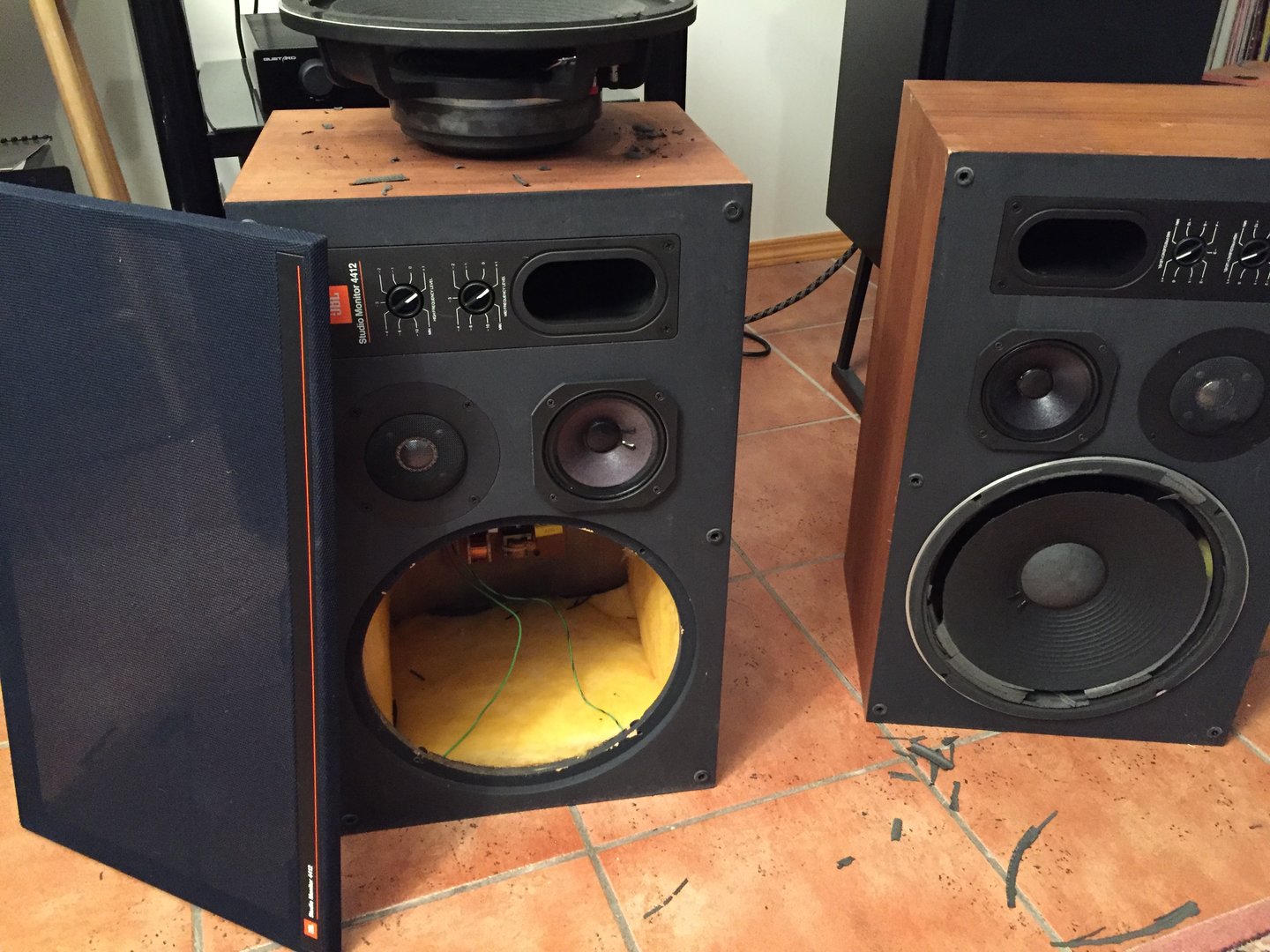

    Gårdagens fangst bak Elkjøp
    JBL 4412
    kostnad ca 350,- i nye skumringer fra USA er alt som skal til for å nyte de.
    Pene i treverket var de også, tiltross for at de sto ute i dusk regnet en stund.

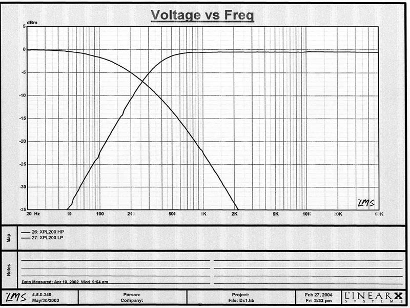

    Er det noen av dere kloke hoder som har tips til hvordan jeg kan erstatte et JBL DX-1 aktivt delefilter med et produkt som tilsvarer denne? Det delefilteret er helt umulig å få tak i og jeg har gitt opp. Jeg har et par sultne JBL XPL-200 jeg gjerne vil prøve å kjøre biamping på. Har en AMR 777 rørdac, to Primaluna EVO 400 poweramper og en rørpre av samme merke jeg gjerne vil fortsette å bruke. Noen her med disse eller?

    Er det noen av dere kloke hoder som har tips til hvordan jeg kan erstatte et JBL DX-1 aktivt delefilter med et produkt som tilsvarer denne? Det delefilteret er helt umulig å få tak i og jeg har gitt opp. Jeg har et par sultne JBL XPL-200 jeg gjerne vil prøve å kjøre biamping på. Har en AMR 777 rørdac, to Primaluna EVO 400 poweramper og en rørpre av samme merke jeg gjerne vil fortsette å bruke. Noen her med disse eller? Vis vedlegget 727968
    Minidsp 2x4 (hd) ?
    duc916
    21.09.2005
    2.787
    3.051
    Vestfold
    Det finnes jo også "vanlige" analoge aktive filtre å få kjøpt. Men hva vet du om orginal filteret sin delefrekvens, flankesteilhet osv (?) Det er her løsninger som minidsp har en klar fordel. Det skal bare noen tastetrykk + nedlasting i filteret til, så har du endret filteret. Jeg kjører en kombinasjon, har et aktivt analog filter til å dele med. Så bruker jeg en enkel ikke hd 2x4 til å eq subbassene. Da er det bare subbassene som blir digitalt behandlet. Resten går i analoge filtre. Nå skal det sies at dette er bare en venteløsning, det står en RME boks i hylla til kommende vinterprosjekt...

    Da er elementene reparert, samt at kassene har fått et strøk av teak fett.
    Et tydeleig annet lydbilde enn i Yamaha NS 700X som har trofast blitt brukt i mange år nå
    Mere direkte, rett frem
    Dette blir nok en "keeper"
    Jobben blir å fine ut hvilken forsterker som er best
    XTZ edge a2-300
    Optimal Audio SA 20 ( brukes nå)
    Soundcraft SA600/ Adyton XP2 ( tror nok at denne går av med seieren.
    Steilhet mm finner man noe sted eller? Tror delefrekvensen er på 250. Tenker jo å aktivt biampe etterhvert
    duc916
    21.09.2005
    2.787
    3.051
    Vestfold
    Hmm, for meg ser det da ut for at en beholder de orginale filtrene inni kassene, men kobler til et utvendig aktivt filter som deler på 250 hz. Hvor basselementet da blir foret med det under 250 hz og en egen forsterker. Mens alt over 250 hz går til de 3 siste elementene via den andre forsterkeren. Og delingen mellom de 3 elementene tar da innvendige filteret seg av.
    Du trenger da et aktivt filter med 250 hz delefrekvens, flankesteilhet ukjent (?).
    Det finnes som både ferdig, som moduler og sett en må lodde sammen selv.
    Men som nevnt, så er egentlig en 2x4(hd) eller tilsvarende perfekt når en er litt usikker på hvordan egenskapene i filteret skal være.

    Og i den siste pdf'en kan en finne delefrekvensene til alle elementene. Og for en med kompetanse på passive filtre kan en også finne ut flankesteilhet osv ved å tyde diagrammet. Hvor mye flankesteilheten osv i det aktive filteret må eller bør være må nesten noen andre svare på.
