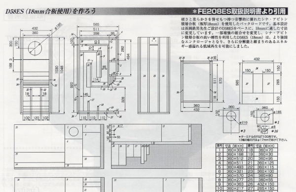

    en annen vil være i høy oppløsning til å skrive ut og vise til master

    Ikke noe galt med denne, men personlig syntes jeg den er stygg.
    Dessuten er ditt element betydelig kraftigere enn 208ez som kassen er konstruert for og utnytter et større kabinett bedre. Dvs du vil få betydelig bedre bass
    57.686
    111.551
    Til dette elementet er "Ølmaga" det beste alternativet lydmessig.
    57.686
    111.551
    Det er det kabinettet du ser i # 464!! понимать?
    57.686
    111.551
    Тогда вы получаете очень плохой бас
    57.686
    111.551
    FE208ES изначально предназначен для коробки, которую вы видите на рисунке # 464. Это лучшее решение и очень хорошо играет! У меня было такое.
