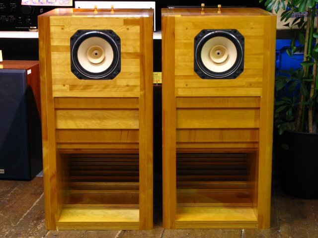

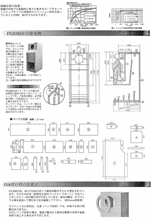

    Enligt de böcker jag har av Nagaoka Tetsuo så ser det ut som om att det är så här
    Nagaoka D55 -> FE206 el FE208
    Nagaoka D57 -> FE208 el FE208Σ
    Nagaoka D58 -> FE208SS
    Nagaoka D58ES -> FE208ES
    /Anders

    Det er fullt mulig å bruke moderne Fostex i disse konstruksjonene med antageligvis godt resultat. Bakkammeret fungerer som et akustisk delefilter, og regner med konstruksjonene er konstruert på grunnlag av TS parameterene. Skal en bruke en av de tradisjonelle Nagaokasene med tilgjengelige elementer er det sikkert ikke dumt å sammenligne parameterene. Mener det ligger en god oversikt i denne tråden et sted. D57 fungerer utmerket med FE203En-S, og samme gjør ølmagan, som ikke er så ulik D58ES.
    Jeg syntes de nyere fostex konstruksjonene ser fislete ut i forhold til Nagaoka sine, og holder en knapp på at han hadde snøring. En japaner jeg har hatt kontakt med spiller på D55 og 203enS og er ekstatisk

    203 er ikke i produksjon lengre. Men en kan bruke 208 i Nagaoka uten ølmage.

    Mange skryter av fe206s som et av de bedre eldre elementene fra fostex med unntak av exotica som 208esR. Det finner du brukt utenlands for en grei pris. D55 er tegnet rundt dette elementet, og er en konstruksjon som jeg har tro på. Grei å bygge er den også. Får du dette kappet på verksted, har du en morsom kveldssyssel i noen uker fremover.

    Tørr nesten ikke å sier det, men det er det beste lyd vi har hatt i stuen! Hva sa Du! SSSHT. La det Være en hemmelighet! FE 203 i en d57.
    To be continued!...... Etter ytterlig innspilling.

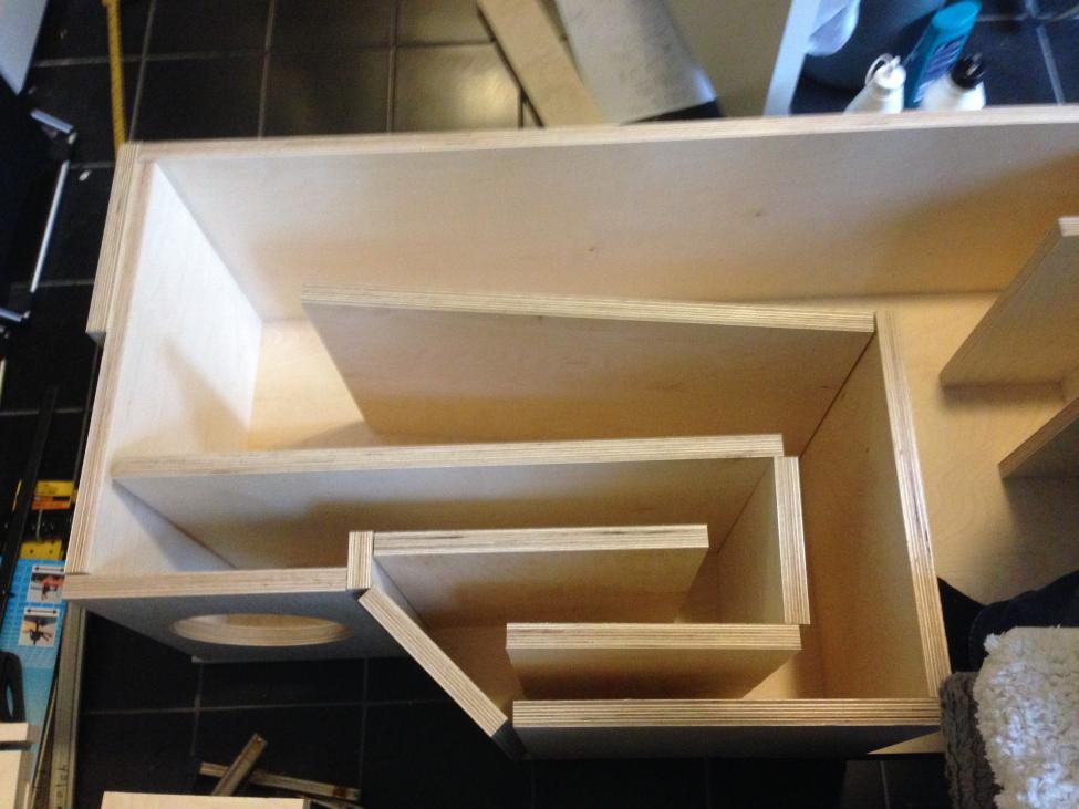

    Interessen for selve konstruksjonen har jeg hatt lenge, og på nyåret 2014 fikk jeg endelig besøkt ølmagene til Gut_Man i Egersund, som vel var de nærmeste.
    Kort etter fikk jeg kjøpt et par Fostex Fe203En-S av Sluket.
    Siden har jeg fått besøkt Dåbbel J og mteinum som har resultert i større iver etter å bygge BLH.
    Så var det å finne skikkelig materialer, og det endte med å bli bestilt gjennom Norges Hus som bygde huset mitt. Han var den eneste lokale som kunne skaffe BB kvalitet, og han kunne også levere det hos en god venn med CNC fres.
    Der ble platene liggende en stund pga stor arbeidsmengde og etterhvert flytting til nye lokaler.
    Så fra prosjektet ble seriøst påtenkt til det ble ferdig har jeg krysset ekvator, drukket verdens beste Riesling, blitt skilt, lært jentungen å sykle, byttet jobb og kost meg med elektrostatene mine.
    Nå må de spilles inn, og så må jeg finne en god plassering. De er ikke så snille med meg enda.
    Jeg har ikke tatt allverdens med bilder, men her er noen.
