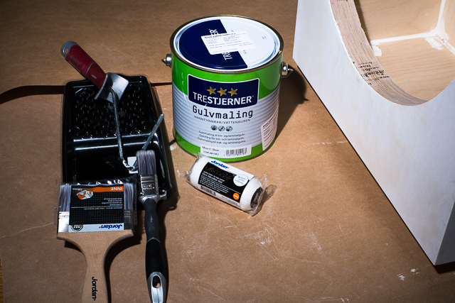

    nå begynner det å bli episk, nait$.
    trestjerners er interessant. hvordan synes du den flyter? brukte du svamprulle og dro over med penselen etterpå, eller hva?
    gidder du å ta et nærbilde av strukturen i malingen nå mens den tørker og så igjen når den er tørr?

    Takk for det hutsefruts :)
    Flyter helt greit. Benyttet rull i mikrofiber og dro over med pensel etterpå ja.

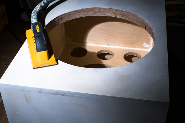

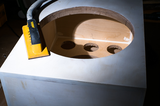

    Mannet meg opp i dag og startet å pusse ned sparkelen.
    Etter å ha blitt god og svett etter pussingen så var det bare å finne frem malingen.
    Og her er 1 strøket gjort ferdig på noen av sidene på et par kasser.

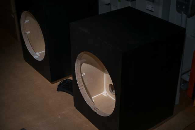

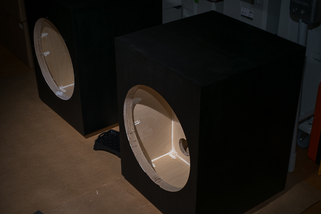

    Da får vi vel si at malingen er tørket og herdet nok vel. Det drypper litt enda men shit la gå ;)
    Så da ser det slik ut pr nå.
    Initielt var tanken å bygge Hypex Ncore eller Anaview moduler men ettersom NAD har kommet med amp som er bygget med Ncore teknologien og at det i tillegg ville ha blitt mer kostbart om jeg skulle ha bygd det selv så var saken grei mht å teste ut NAD.
    Har hatt 1 stk NAD M27 i hus i en periode og den får tommelen opp fra meg for å være det mest nøytrale og transparente jeg har hørt og passer meg utmerket. Så har nylig fått inn enda en M27 til slik at jeg har 14 forsterker kanaler. Da er jeg dekket en god stund fremover ettersom ting blir ferdig. Planen er å kjøpe sub amp'er til slutt.
    I helgen får jeg prøve få litt tid til å kjøre litt romkorreksjon osv og danne meg et inntrykk med alle 4 rabagastene i drift :)

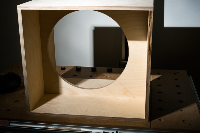

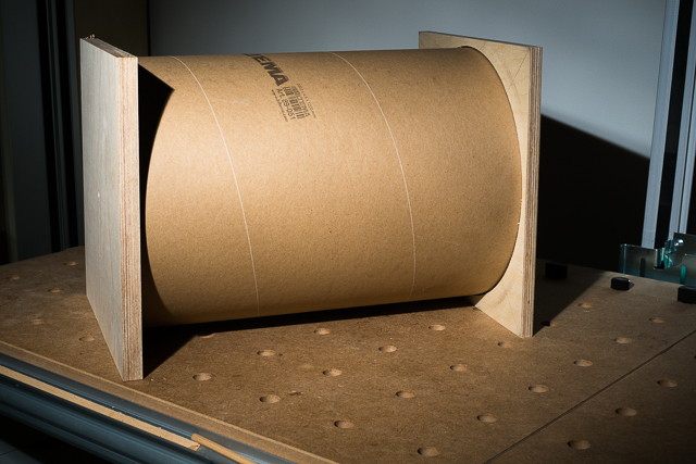

    I dag var det endelig en åpning til å få kikket litt på mellomtonen.
    Har tidligere vært på Biltema og fått tak i highend støperør som etter reklamen skal bidra til mindre stående bølger i kassa ;)
    Bruker en bungee cord slik at det blir lettere å markere med blyant etterpå. Deretter sages det med en Japansk sag.
    Her er røret delt i 2 passende lengder for mitt bruk.
    Her freser jeg spor i både front og bakplata. I sporet fyller jeg opp med litt lim før jeg monterer røret.
    Tørrtreningsrunde før jeg kjører på med lim.
    2 stk rør limt på front og bakplate.
    Det neste som skal gjøres er å lime på sideplatene og før den siste plata limes på skal kassene fylles med sand.

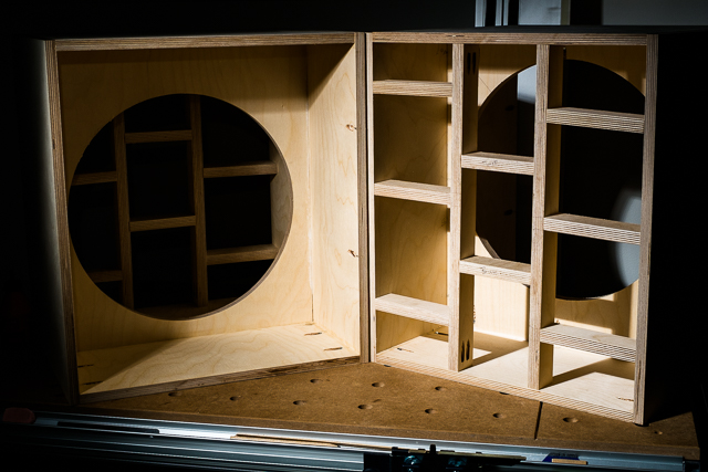

    Desember og snart jul så da må man starte å bake kaker til høytiden slik at det ikke blir superstress rett før. Først ut er sandkaker! ;)
    Sanden som skal i kassene til mellomtonen får seg en god runde i ovnen for å sikre at den er helt tørr :)
    I og med at dette tar litt tid så får man finne på noe annet i mellomtiden og har da fått kappet plater til et par midbass kasser (AE TD18H+ driverne).
    Så en liten sjekk at ting henger sammen med planen.
    Neste blir å lage lommehullene også sette ting sammen.

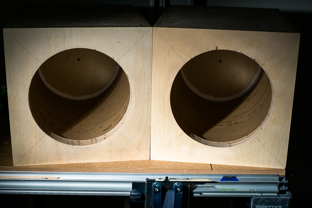

    Dagens arbeid har bestått i å flush trimme front og bakplatene som ble limt på i går og har også fått frest ut hullet til driverne. Neste som skal gjøres er å frese ut nedsenkning til Neutrik Speakon terminalene på baksiden.
