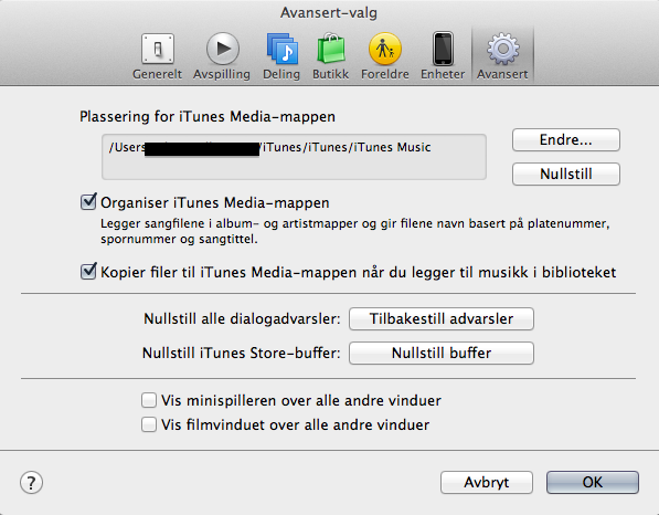

    Hei! Har en DUO som jeg sliter litt med::
    Hva gjør jeg feil når musikkbilblioteket organiserer seg selv og deler musikken opp i 2 mapper(media/music - media/music/itunes)?
    Utrolig frustrerende og må bruke lang tid på treg flytting av filene til media/music/itunes. Har 3 stk pc i nettverket hvor itunes er linket opp mot biblioteket i NAS
    PFT
    Espen
    Om du bruker flere pc`er på nettverket som ripper til Musikkmappen så sjekk at stien er angitt nøyaktig angitt fra alle maskiner. Jeg har felre Macer men bruker kun 1 som ripper/organiserer musikkmappen som ligger på min NVX.
    Sjekk avansert valg på alle maskiner:

    johnnygrandis skrev:
    PFT
    Espen
    Hei og takk for svar!
    Det viste seg at den ene pc´n hadde en litt annen innstilling enn de andre 2 og dette sansynligvis førte til ufrivillig omorganisering av musikkmappen.
    Nå ser det ut til å være stabilt i mappestrukturen.
    Mvh E

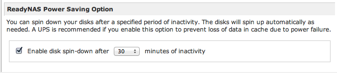

    Noen spørsmål angående hvordan NAS er satt opp.
    Er det noen som har aktivert "spin down" på diskene?
    Kan tenke meg at dette kanskje er smart om natten når serveren ikke benyttes.
    Eventuelt midt på dagen når det heller ikke er aktivitet.
    Hva med å slå av serveren, eventuelt restart. Bør dette gjøres og evt hvor ofte?
    En slik server er vel ment for å stå på 24/7 så det eneste jeg har brydd meg om å gjøre er å enable spin down.
    Tar noen ekstra sekunder å få kontakt om diskene om de er falt i dvale men ingen nevneverdig irritasjon, sparer sikkert diskene innbiller jeg meg.
    40.156
    43.103
    Min er satt opp med spin down etter 15 min og automatisk shutdown i ett-tiden hver natt. Dessuten kjører den en backup til separat USB-disk hver natt før shutdown, sjekker for konsistens i filsystemet hver uke, og kjører automatisk skrubbing av disker med "auto parity fix" hver fjerde uke. Og så får den strøm via en UPS som kommuniserer med NAS'en, sånn at i tilfelle strømbrudd sier UPS'en fra litt før den slipper opp for batteristrøm, og så stenger NAS'en ned i ordnede former før den mister strømmen helt. Only the paranoid survive, som Andy Grove sa.
