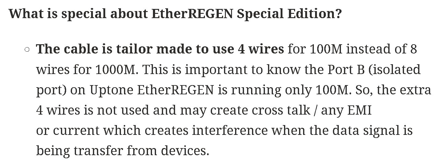

    Kobler du denne kabelen fra i 1-2 sekunder før den kobles til igjen, mens utstyret spiller, stopper musikken umiddelbart?
    Jeg spiller nogle udvalgte musikstykker og så skifter jeg det omtalte kabel og lytter til samme musikstykker. Hvis forskellen var meget lille ville jeg gå tilbage igen. Men jeg var ikke i tvivl. Men vil gøre det senere.
    Der er dem der skifter det orange fiber kabel til et fra AfterDark med bedre stik og så med kulfiber rundt om.

    Kullfiber rundt om på fiberen!?? Og bedre stikk for fiberen!??? Lurer på om noen ikke helt skjønner hvordan fiber fungerer, eller hva galvansik skille egentlig er her i dette tilfellet når det er snakk om fiber..

    Takk, vet du om det finnes noe dokumentasjon på at Karbonfiber på noen måte hindrer innstråling av EMI? Spør fordi jeg er nyskjerrig...

    Ludo, det skal være standard udgaven.
    Ellers kører det ikke 8 leder og GBit.
    Crosstalk ja.. om man kjører cat5e eller høyere, så er crosstalk et ikke-issue. Å kjøre 2 par ledere (pga crosstalk) for å kjøre 100mbit, det er fra før cat5 ble en standard.. Nettverkskabler er ikke likt et audiosignal, så her tar de grunnleggende feil på veldig mange områder. Alt for å forvirre audiofile og tjene penger såklart. Alt produsert etter år 2000 skiftet er basert på cat5 og høyere.

    Crosstalk er et issue om man roter med termineringene(fjerner revolveringen). Høyere båndbredde - desto strengere krav til god terminering for at NEXT og FEXT skal være innenfor kravet for sambandsklassen. Jeg har hvertfall sertifisert noen tusen linker i mitt tidligere yrkesliv, og det er min erfaring.
    Det skal nok imidlertid mye til før det begynner å lugge/hakke og bli et reelt problem når man strømmer lyd.

    Materiale må vel være ledende for å fungere mot EMI stråling.
    Ja, det var i grunnen det jeg trodde så derfor jeg etterspør dokumentasjon - finnes det tro :unsure:

    Det må være metall eller noe som er ledende, f. eks. ledende skum, karbonfiber fungerer ikke.
    Redigert grunnet feil uttalelse, jeg forvekslet karbonfiber med kevlar. kevlar ledeer ikke strøm, men det gjør karbonfiber.

    Når det gjelder crosstalk, så er det ikke veldig relevant på nettverk. Så lenge kablene er i henhold til standarden.
    Man har EMI, men det er ikke en utfordring i det vanlige liv. Det er derimot en utfordring når det kommer til sikre løsninger, der man gjerne vil unngå tapping av signalene..

    Kan dette beskytte en nettverkskabel mot EMI?
    En nettverkskabel som ikke er koblet til er "beskyttet imot EMI". EMI gjør at kobber kan brukes til å overføre et signal, starter man med å bøye og tukle for mye med kablene så vil de ikke lengre inneha Cat egenskapene og blir dermed nedgradert nummer helt til den ikke fungerer lengre. Alt strøm ledende materialer har en risiko for EMI, fordi det skapes magnetisk felt av strøm. Balanserte kabler utligner dette, så man slipper så mange problemer med innstrålt og utstrålt signal. Igjen, EMI er et ikke-problem på nettverk.
    Se så nært kablene er, slikt fungerer jo glimrende på mange tusen brukere i samme bygg:
    Selv dette fungerer og kanskje mer hva man er vant til å se, utført av ubrukelige folk som burde jobbet med noe annet:
    Edit: Nettverk opererer langt oppe på MHz området og endel oppover og trådløst kjent på GHz. Det betyr kortere bølgelengder, som igjen betyr enklere å stoppe strålingen.

    Takk for gode forklaringer - fint med så mye kunnskap lett tilgjengelig! Basert på dette kan man jo anta at karbonfiber ikke utgjør noe av betydning på patchkabler osv... korrekt?

    Mulig @na_X kan bekrefte dette. Men jeg mener bestemt at 1000M switch som ser en 100M i andre enden automatisk kobler ut trafikk på ledere som ikke nyttes. Dermed bortfaller vel argumentet benyttet her?
    Selv ville jeg vært mer nyskjerrig på å teste om det å ta bort 2 trådpar eventuelt kan endre kapasive koblinger mellom de to switchene?

    Utstyret gjør jo en "handshake" og bestemmer hvilken overføring som skal gå. Ofte automatisk, noen ganger er det kjekt å låse det. Jeg driver med automasjonssystemer. Mye gamle greier man kommer borti, for å spare seg for bry er det ganske vanlig å låse utstyret på en (lav) hastighet.
    Et annet issue med 100mbit, er RTD. Round trip delay, som er 100-150 bit times og 1gbit er 4000 bit times.. Ikke er 100mbit gjerne en flaskehals i overføring, men også i delay. Dette forklarer gjerne hvorfor man får mye bedre ping når man gamer på 1gbit nettverk sammenlignet med 100mbit nettverk, det går ikke mange kb/s men delayen på frames er mye bedre på gigabit enkelt og greit. Så denne forsinkelsen i seg selv på 100mbit kan gjøre at det blir enda mer flaskehals og gjør at bufre går fulle og man starter å miste pakker. En ting er overføringshastighet, en annen ting man ikke snakker så mye om er pakker pr sekund, men dette er mer router og ikke switch. Flere små pakker krever mer CPU enn større pakker på samme båndbredden.

    Om man tviler på robustheten, det har vært mye snakk om rise-time og andre snodigheter som er godt gjennomtenkte på nettverket.
    Om man ikke forstår det som står der, så burde man sette seg inn i det før man blir overbevist av kvakksalver selgere av kabler, som bruker "fremmedord" som ikke er relevante i det hele tatt.
    For å svare meg selv etter enda en sen kopp med lunshkaffe. Siden den kapasive koblingen er et resultat av frekvenser i MHz og disse trådparene i prinsippet da mest sannsynlig enten står med en lav DC spenning eller 0 volt burde det heller ikke være noen kapasiv kobling her.
    Ja, vi var mye borti slik problematikk tilbake da 10M var i den spede begynnelesen til å bli oppgradert til 100M. Det var vel omtrent samtidig man begynte få på plass automatisk ombytte av RX/TX trådparene også i billigprodukter.
