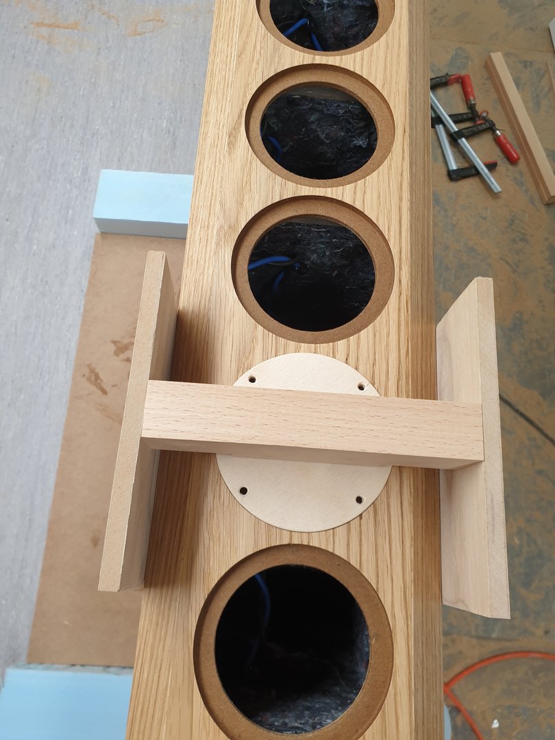

    Vil bare for en gang skyld teste linjekilde kun med bruk av fulltoner. Har litt trua😉

    Denne høyttaleren er og blir et kompromiss som så mye annet..
    Tanken bak dette bygget er å lage en pen høyttaler med optisk pene elementer (som har fått flere gode skussmål) til en relativt billig penge..
    Og det viktigste av alt å kunne dele denne morsomme prosessen med alle her inne😊🎶🎵
    Forhåpentligvis vil det klø litt i fingrene og så noen spirer hos flere av leserne...

    Vil i ettermiddag demontere rygg og fot for å lettere komme til når det skal pusses og oljes.
    Går for Osmo sin hardvoksolje i silkematt utførelse 🌟

    Dersom en "Hifisentralens gullmedalje" eksisterte burde hver eneste av de fire setningene du her skriver motta hver sin medalje! Respekt!!!
    Få produsenter av ferdighøyttalere tilbyr øvelsen god lyd til en fornuftig sum penger, kommer i farta ikke på mer enn et par kandidater (Pylon Audio og XZT), sånt sett rart ikke flere med evner som deg inselwind tilbyr hjemmelagede høyttalere til en fornuftig sum penger.
    For de som kun behersker det "elektriske" (høyttalerelementer/delefiltere), burde Trestokken Snekkerverksted (Kvinesdal) være et alternativ som kabinett leverandør. For en pinlig nøyaktig CNC fres spytter fort ut det man sliter seg halvt i hjel med å lage, tør mene ytterst få er i stand til det inselwind presterer.

    Ja, jeg tror det er det vi kalte for «feige lag» på fotballbanen da vi var små. Noen ligger rett og slett et par hakk foran andre når det gjelder finish...

    Mulig det er nevnt her tidligere, uten at jeg har fått det med meg. Hva er filosofien bak denne designen ? Ser at elementene er vesentlig mer kvalitetsmessig utformet en de som jeg og flere her inne har brukt til våre linjekilder. Vi har ligget på 22- 25 elementer per side og du bruker 12 av disse. Du har sikkert studert dem litt før du besluttet å bygge disse, og hva var det som gjorde at du satset på denne løsningen ? Er det en løsning som opptimalt burde vært fra gulv til tak, men pga kostnader er litt nedskalert ? Eller er den sånn den er optimalt planlagt og skal være :)

    Mange her har brukt Vifa/Peerless/Typhany elementer som begynner å rulle av ved 10khz. Dayton elementene skal strekke seg til nesten 20khz uten hjelp.
    for øvrig er det en del huller i «gulv til tak» logikken da de enkelte elementene fremdeles opptrer som separate elementer og lager interferens oppover i frekvens. Litt lavere i frekvens blir det "coherent" og fint. Ved å lage arrayen kortere blir det lettere å faktisk få den lineær opp mot 20kHz.

    Jeg tror at vekten per linjekilde inkl elementer kommer på ca 35 kilo

    Jeg slapp heldigvis jigg for skruehull når jeg lagde 48 åpninger sist, heldigvis har rammen til VifaTC9 firkantet form som gjør det akkurat det selvjusterende 😂
    For å være like stødig med fresen som insel fremviser må jeg ty til maskinhjelp o_O
