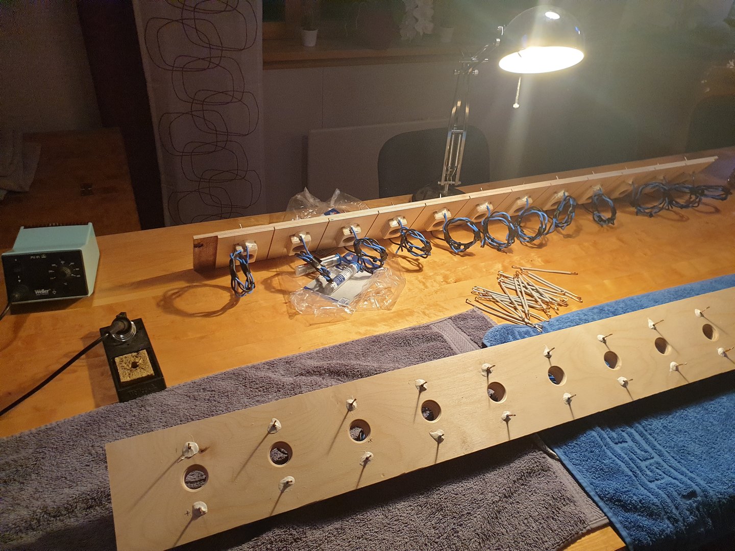

    Klart for å starte opp med kabinettene. Det gjæres i alle 4 hjørner, også "klosses" det ekstra i bunn og topp.

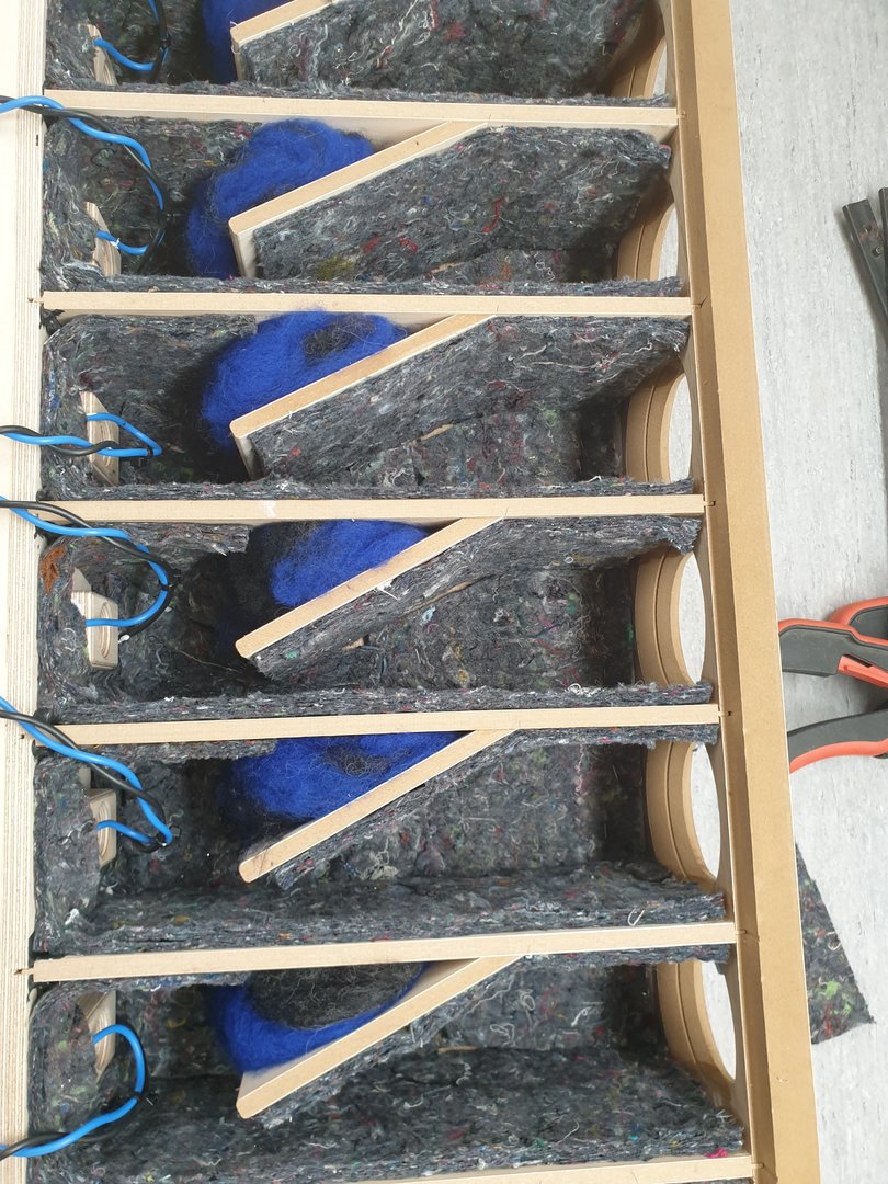

    Isolering av vegger..Har kjøpt filt på Biltema ( 1×2 meter) og klipper til biter med hjelp av saks
    En godt sammenrullet ball av saueull kan også skimtes i hvert enkelt kammer🐩

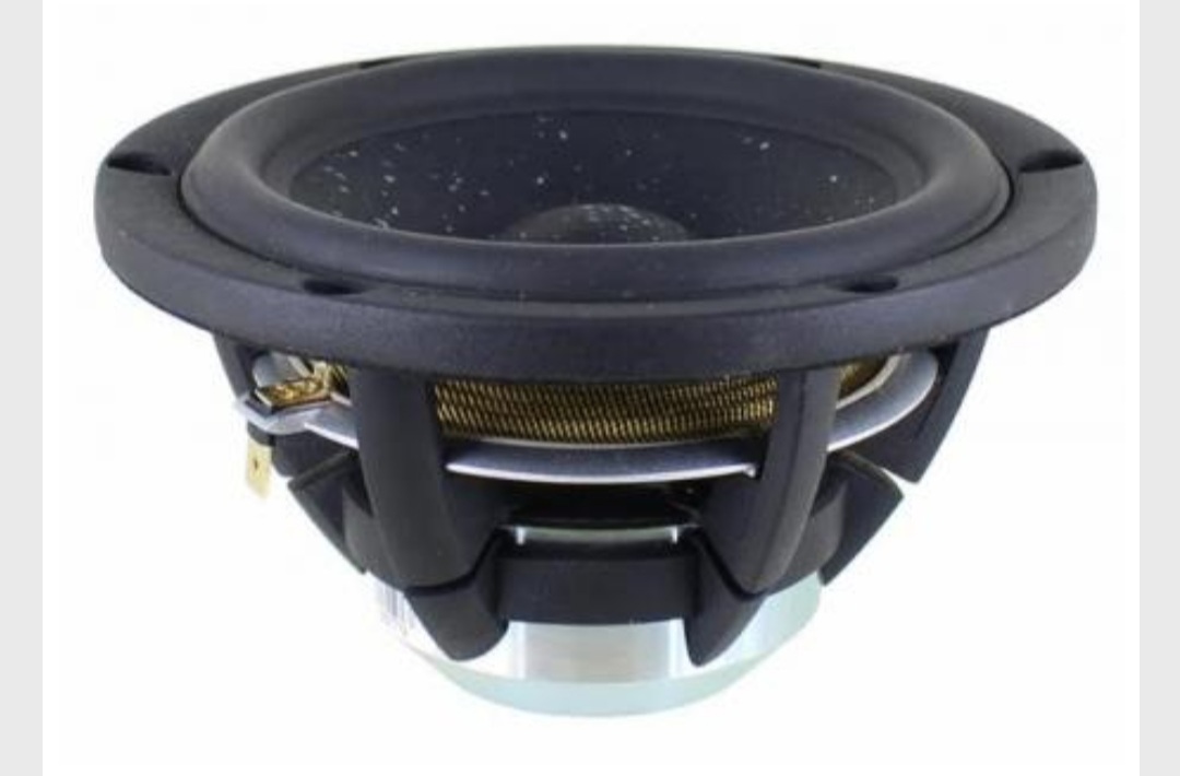

    Dayton er normalt fine ting. Har du gjort noe research på elementer som ikke trenger å være fulltoner (men trenger hjelp i diskanten f.eks.) Ser etter optimalt element for område 200-3k. sånn ca.
    Send en pm til "Professor" Willy så tenker jeg at han kommer med forslag på løpende bånd 😄..
    Hvis jeg selv skulle valgt en fulltone til mitt neste "highend" linjekildeorosjekt ville Sb Acoustics satori sin 13cm fulltone/bassmellomtone være høyaktuell. Kanskje trimmet de litt med kantcoating ala Troels gravesen..

    Nope, jeg har ikke mer peiling enn andre.
    Fulltone er alt fra -2", Lowther(mafia) og digre gitar-drivere.
    En mindre driver som ikke har skuffet noen er ScanSpeak 10F/4424G00
    Så er det noen som sverger til Tectonic osv.
    Alt for Norge; SEAS W12CY003 med Troels kant-coating.

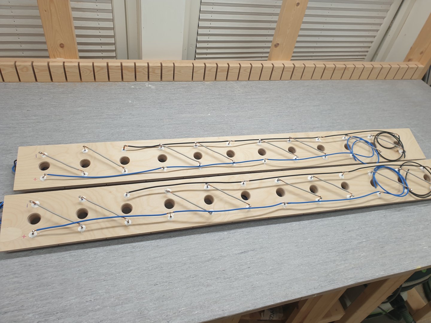

    Herlig å se nytt prosjekt igjen fra den kanten!
    Ser elementene er koblet i serie 3 og 3, og gruppene i parallell. Uten noen form for power tapping?
    Det har blitt en del linjekilder i forskjellige varianter, tror det er få som har større erfaring med dette enn dere. Blir morro å se hva dere sier om lyden.
