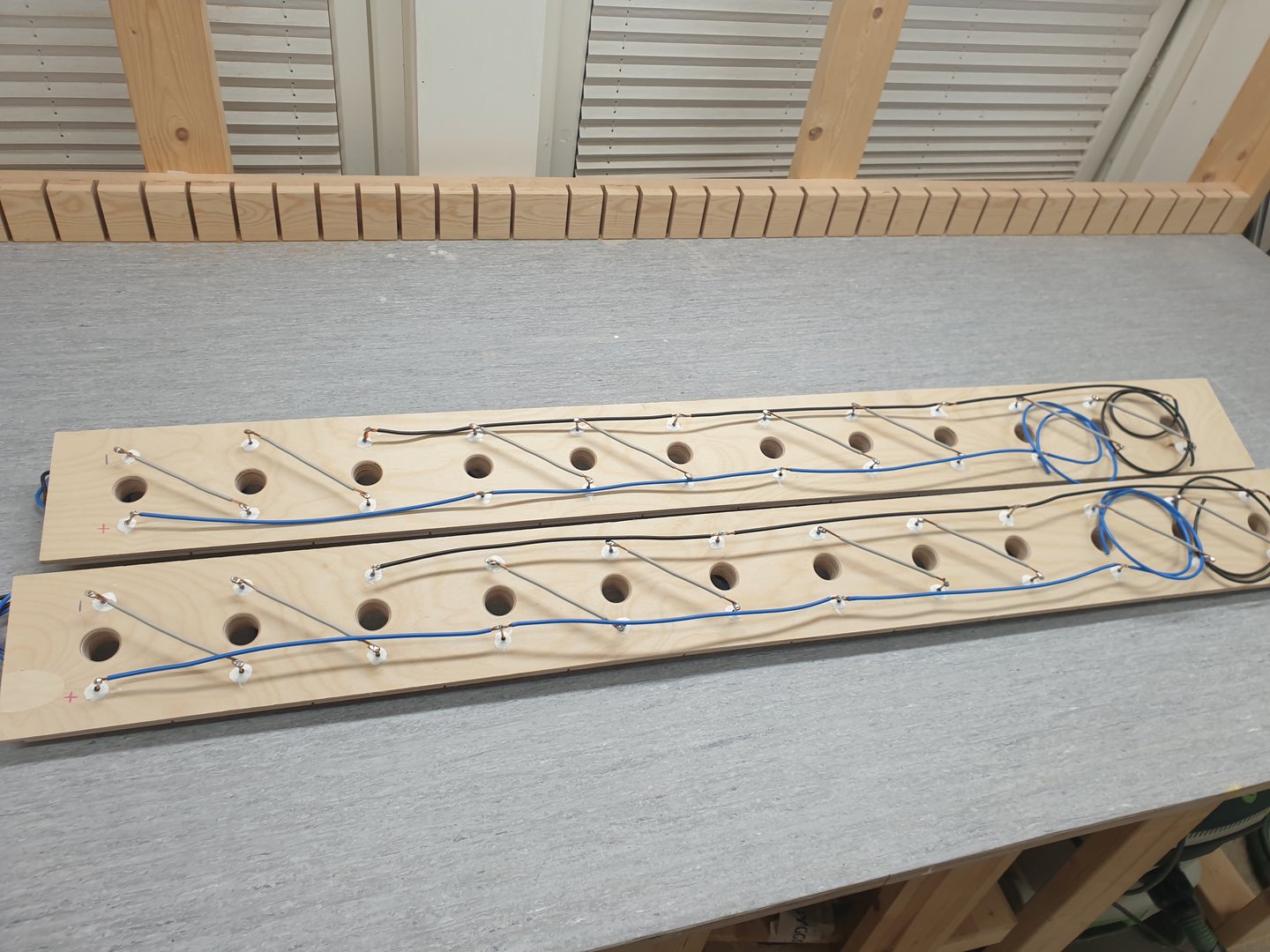

    Kommer jo an på hvor mange elementer man velger/har plass til. Jeg har 3x3 serie parallell (9stk) pr side (Bånd) havner på 8 Ohm.
    Andre linjer jeg har hatt hadde 4x6 serie parallell (24stk) Det hele handler jo om å komme på ett fornuftig sted mellom 4 og 8 Ohm

    Veldig mye moro med linjekilder. Jeg har lekt med mange løsninger selv. 3 erfaringer som jeg opplever som viktige:
    1) bruk små elementer som kan monteres tett. Kompenser for bafflestep/ generelt fall i bunnen av arbeidsområdet.
    2) jeg foretrekker klart en separat diskant, ideelt sett med volumregulering
    3) bassløsning som strekker ser langt nok opp i frekvens til at du kan være fleksibel på deling mot linjekildene.

    Hvis du velger båndelementer kan du fint klare deg uten diskanten.
    Deler mine linjer ved 500 hz. ned mot mellombassene.
    Jeg hadde en Mundorf AMT 29 som måtte vike plass for andre bånd.
    AMT 29 er ett veldig bra element, men mange andre gjorde jobben bedre.

    Kjører man likt antall seriegrupper som parallell (3x3, 4x4 eller 5x5) så blir impedansen det samme som for et element (f.eks 8ohm).
    Kjører man en linje med fulltonelementer MÅ man ha DSP/EQ for å balansere responsen over frekvensområdet, typisk løfte i bunn og i topp da linjen naturlig løfter midten.
    Hvis linjen skal spille fulltone (ingen separat diskant) så bør linjen dekke minimum 75% av gulv/takhøyde, da kvitter man seg effektivt med 40% av rommets 1.refleksjonsflater.
    Har man f.eks 50stk 3,5" så har man et effektivt membranareal tilsvarende 2x14" (men slagvolumet matcher naturligvis ikke) og det er INGEN som ikke blir overrasket over hvor mye bass "så små drivere" kan produsere :cool:
