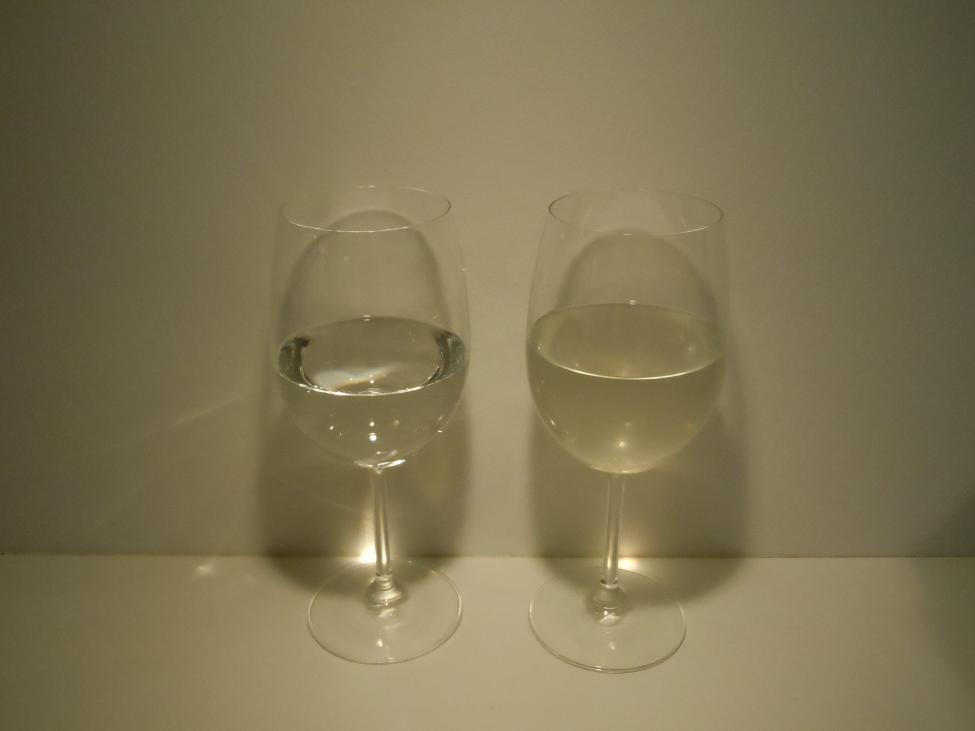

    Her er et bilde for å illustrere mitt poeng. Hvor gyldig det er skal jeg ikke si stort om. Men til venstre står et glass ferdigblandet Okki Nokki rensevæske, til høyre brukt rensevæske tappet fra vaskeren etter ca 25 nyinnkjøpte vinylskiver (50/50 nytt og brukt). Glasset med brukt rensevæske har stått på kjøkkenbenken et par døgn, så bunnfallet har hatt god tid til å gjøre greia si (falle til bunnen, altså). Det jeg sikter til er det som blir i væsken og gir den ganske tydelige misfargingen. Nå er det selvsagt større væskevolum i en ultralydsvasker enn det som suges av i en Okki Nokki. Men samtidig vil man vel gjerne kunne vaske noen runder for hver gang man bytter rensevæske?
    Vis vedlegget 217054
    Food for thought.
    Point taken.
    Men som du selv sier; hvor gyldig er det, i praksis?
    Jeg tror kanskje at du stigmatiserer dette litt? I den forstand som at "om dette hadde vært et problem", så hadde det nok ganske sikkert vært gjort anskrik om dette.
    Der er uansett interessant og givende at man legger slike betraktninger på bordet, men som nevnt:
    Jeg har vondt for å tro at dette kan vise seg som en reel utfordring.
    Ellers ser jeg ikke "bytte av rensevæske" som noe problem, annet enn å tømme karet i ny og ne.
    Basisen er jo rent vann (fra springen), og jeg har samtidig vondt for å se at eventuelle salter / kalkforekomster kan måle seg mot de mer reelle og adskillig grovere urenheter det i praksis er snakk om.
    "Støv og skitt" vil i mine øyne, fortone seg mer som elefanter mot mus, som en liten metafor i denne sammenheng...
