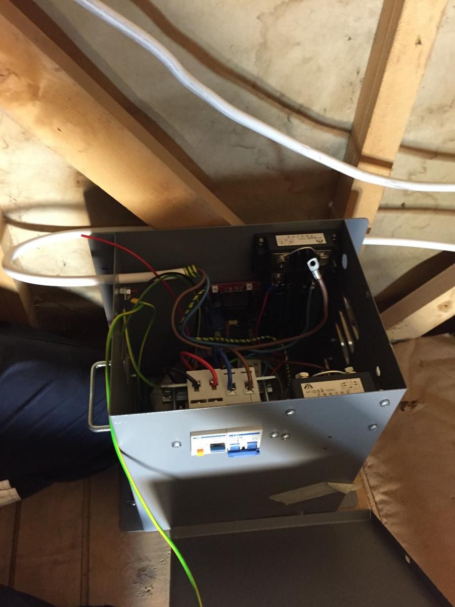

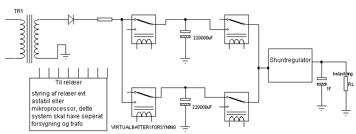

Jeg driver kun effektforstærkerene på 230V AC, og de vil også blive drevet med batteri når økonomien tillader det.
På batterier virker sølvkabler i øvrigt også, men batterier har også en lyd og kræver et stort lager af hurtige elektrolytter med den rigtige lyd efter sig, ellers kommer til at "studioagtigt/underlig tørt/dødt".
Et alternativ kunne være virtual batteri drift , men det vil kun virker på apparater som trækker lidt strøm.
Jeg kan bedst lide shuntregulatorer, men muligt der er mange tilfælde bliver for stort strømtræk i forhold til en serieregulator, princip diagram :

Og dermed mener du det er alment gældende for alle , på trods af at tusinde og atter tusinde har registreret det eksakt modsatte, og det i øvrigt er nemt at demonstrer så ingen er i tvivl.
På trods af at det udpeget i blindtest, på trods af at der elektrisk målbar forskel , og at der er stor målbar forskel på metallerne alene "på micro niveau".
At det eksisterer målbare forskjeller er derimot ingen overraskelse.
Du mener altså ikke at målbare forskelle nødvendigvis fører til hørbare forskelle, hørbare forskelle hvis signifikants naturligvis vil afhænge af omstændighederne , personerne der lytter, anlæg,musikvalg , testform, osv.
Som jeg har påpeget flere gange er blindtest af enkelt objekter nok den dårligste testform der kan opdrives og dermed også det dårligste bevis for at en lydforskel ikke! er mulig, lille eller stor, hørbar for mennesker eller ikke hørbar for mennesker.
Men bør i det mindste forstærker forsøget ved at skifte alle kabler i anlægget på en gang, og så kan det selv i en dårlig blindtest konstateres at der er lydforskelle. Hvad man iøvrigt allerede viste i forvejen, hvis man bare har et minimum af erfaring med hi-fi.

Isotrafo montert på kabelen til hifi-kursen, på loftet, med DC-filtre og kondiser mellom faser-jord og fase-fase :) Det er også softstart slik at det hele ikke slår ut 16Amp kursen :)

Isotrafo montert på kabelen til hifi-kursen, på loftet, med DC-filtre og kondiser mellom faser-jord og fase-fase :) Det er også softstart slik at det hele ikke slår ut 16Amp kursen :) Vis vedlegget 342023
Uhm. Er det der godkjent produkt/arbeid da? Ser et par ting der som ikke helt er etter boka. Hint: Bøssing på kabelgjennomføring. Beskyttelse mot direkteberøring.

ALt er i henhold :) Buksa du ser tilhører elektriker med 30-års erfaring :) Det er ikke ferdig montert her, dette er "prøving :) Hva mener du med beskyttelse mot direkteberøring? Lokk er skrudd på nå med jording :)
Ja, ok. Så produktet er lukket og det kreves sertifisert personell (iallefall etter papirene) for å komme inni. Blir bare skeptisk når det mange som bare tar seg til rette.
Du bør vel ha en bøssing på inntaket så du ikke gnager mantelen? Men du seier prototype/prøving, så da har du nok en plan :D

Den er montert nå, med bøssing og kabelen inn og fra trafoen (den står rett oven for sikringsskapet PÅ kursen) er festet til vegg helt opptill trafoen også, det er gjort av sertifiert elektriker og innrapportert, det var ikke spennende å ta bilde med alt lukket og ordnet, da ser man bare en grå boks ;) PS: Selve trafoen er også skrudd fast SKIKKELIG :)
