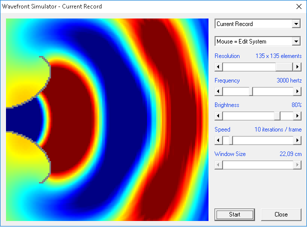

    Satt og lurte et øyeblikk da satte på JBL i 270 og drog de ned mot 400hz, om kanskje kunne brukt JMLC 600 over med TAD 4002.
    Da kan det deles inn ved 1500-2k.
    Vis vedlegget 861474
    Jaja, blir sikkert ikke i år!
    Tar denne tanken videre litt og simulerer litt :)
    Målet er da bruke TAD 4002 helt opp.
    Her er bølgefront på JMLC 600 med 2" entry ved 10khz.
    Skjer noe av det samme som 270 ved simulering øvre frekvenser.
    Det ser ikke ut som en helt fullgod løsning bare for å bruke TAD 4002 til noe.
    En blir nok avhengig av ekstra diskant løsning.
    Forøvrig, om skal bruke JBL 2446 eller TAD 4002 i JMLC 270 er vel mer et I-lands problem.
    Kun hifinevroser kan gjøre det valget til en krise på størrelse med Ukraina krigen... pros & cons.
    Her er simulering av JMLC 600 med 1" entry.
    Ser ut som en litt mer vellykket kombinasjon i øvre frekvenser, men med litt beaming og er noe ujevnheter i bølgefront ved 10khz.
    Jeg forkaster tanken med JMLC 600 i første omgang.

    Siden allerede har JMLC 1400 så ser den slik ut ved 10khz.
    Nedre grense gjerne rundt 3khz ser grei ut.
    Er vel en utprøvd kombinasjon med 270 og burde være safe.
    Får se om snur det fremover en dag.
    Legger med 15khz. Jeg hører vel knapt til 14k med mine ører.

    Her en liten simulering av JMLC 270 ved 5khz.
    Kommer ikke høyere i simulering på hornresp, trur det er lengde på hornet som begrenser i simulering.
    En ser det begynner bryte opp i bølgene.
    Det ser forøvrig fint ut ved 4khz.
    Vis vedlegget 863025
    Vis vedlegget 863032
    Jeg spilte på JMLC 600 i området 1200 - 10000 i en periode, brukt med 2451 og Be ( 1,5"). ( Fase pluggen ligger jo helt flush i exit på den). Skulle jeg vært ultra kritisk, ville jeg nok delt ved 7-8 khz, men tweetern var ikke egnet til deling lenger ned enn 10, uansett likte jeg dette svært godt og følte nok at jeg fikk utnyttet driverns potensiale fullt ut i dette området. Mener å huske at total dybde fra faseplugg til hornslutt var 13 cm - ikke veldig mye. Nå skal det vel sies at JMLC 600 fra Autotech trolig er et 1" horn som bare blir kuttet i bakkant til det matcher exit fra drivern - ikke et ekte 1,5" JMLC. Også usikker på om simuleringen i Hornresp tar høyde for det.
    mvh per morten
    mvh per morten
    Å bruke JMLC 600 slik du gjør synest jeg er en god ide! Slipper deling mellom 2k og 7k.
    En storformat driver har som oftest ikke noen særlige bakdeler i forhold til f.eks klassiske JBL/Altec/TAD småformat drivere, men en storformat har en del fordeler.
    En får kortere horn så vreng går ned, en har større membran så en får mer kapasitet.
    Bortsett fra gjerne TAD 2001/2002, så får det meste problemer over 10k, så da kan en like godt bruke storformat.
    Jeg glemte å nevne en ting som er hovedårsak til hvorfor jeg ikke velger JMLC600, og det er plassering som kommer til å være med hornet.
    Det vil stå på rundt 180-190cm over gulvet, med hoveddelen av lyden der oppe.
    Det vil jeg ikke, digger hvordan jeg har med 270 fått lyden akkurat litt over ørehøyde der jeg synest den bør være.
    2360 har alltid stått høyere, spesielt med OBene, så det har jeg prøvd.
    Derfor kan jeg like godt bare plassere enn det lille 1400 hornet jeg har og forske frem deling der det passer seg :) Det hornet går ganske fint til topps med disse billige småformatdriverne med små membraner så tenker slippe vurdere supertweeter.
    Simuleringene ovenfor viser jo bare bølgefront, og det er bare en liten bit av det store bildet.
    Kompromisser er det uansett.

    Også kan vi nok ikke glemme helt fasepluggens betydning.
    Forskjellige drivere med forskjellig design på faseplugg så får en nok for ganske så forskjellig resultat.
    permorten
    08.10.2005
    3.615
    1.750
    Ja, det var helt klart 600 som satte fokus/plassering av lydbildet og 180 -190 cm over gulvet blir rart , litt over ørehøyde - som du skriver er litt triveligere.
    Er Jbl 2435 litt oversett som dedikert diskantdriver ? Denne er riktignok litt sær mht. faseplugg og horn, men da kan man få Be - kort horn og kapasitet for relativt lite kr.

    2435 er gjerne ikke noe dumt valg det.
    Ser det er 3" membran i den. Til slutt er det vel testing som gjelder. :)
