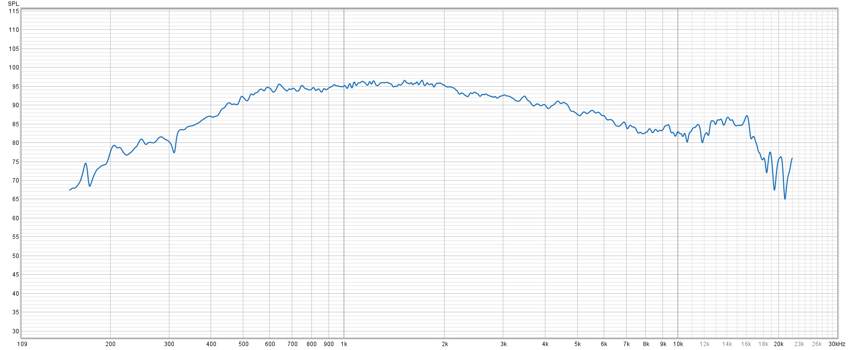

    En rein FR sier vel langt fra alt, men en kan jo antyde kraftige oppbrytninger litt over 10k?
    Det beamer gjerne også fra ca 8k?
    Men likevel er dette bare en liten del av hele frekvensresponsen.
    Ikke kraftige, men man ser noe oppbrytning over 10kHz.

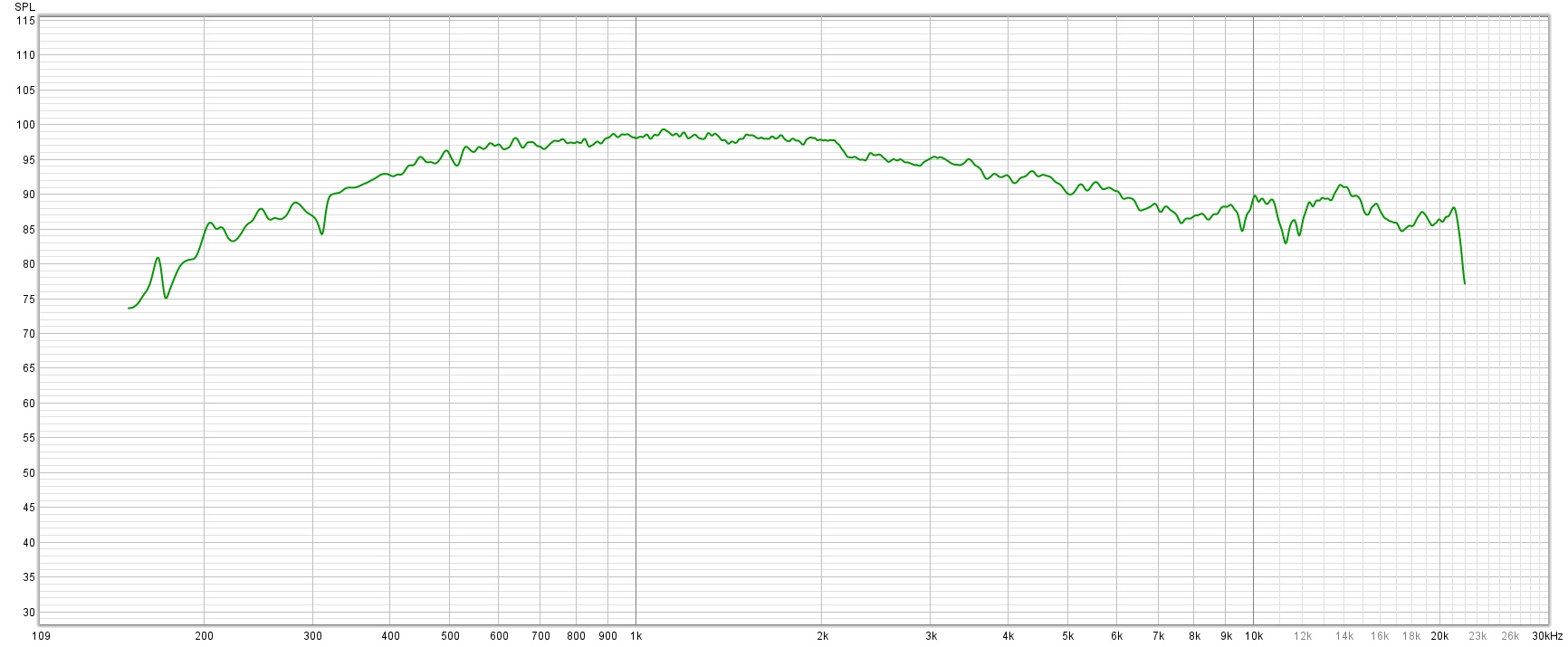

    Vi ser det tydeligere med 1/48 oktav glatting:

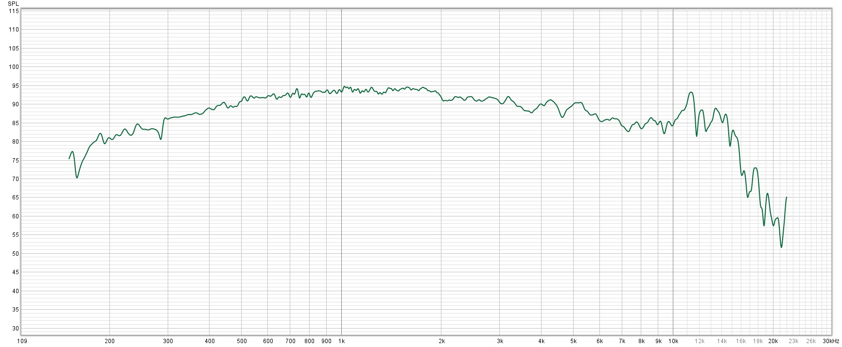

    Her er 2446 med original JBL membran. Her er oppbrytningene større:
    Så kan vi se hvordan aquplas membran fra JBL 2450SL ser ut i JBL 2446:

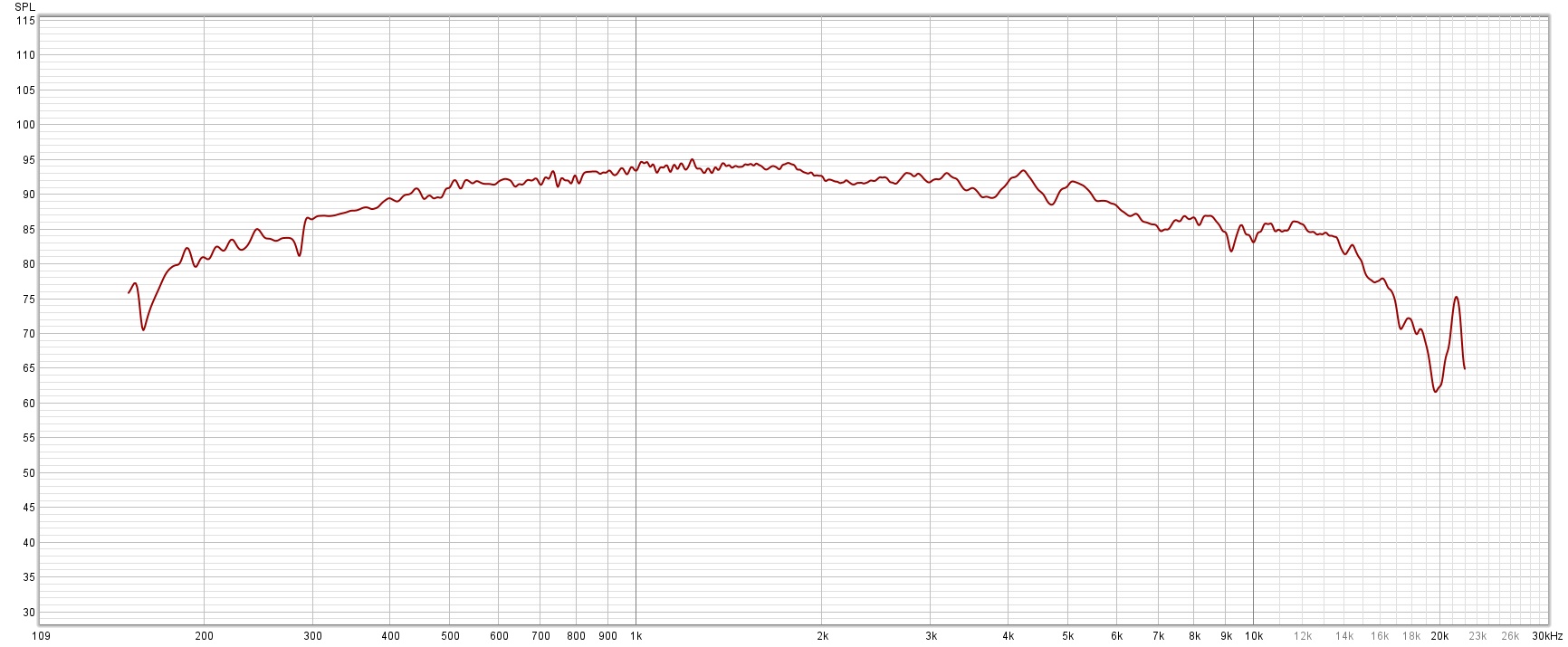

    Og til slutt 2446 med Radian beryllium. Her ser vi den laveste oppbrytningen over 10kHz, men vi ser også at vi mister noe nivå helt øverst:
    Beaming er primært relatert til hornet og noe vi trenger direktivitetsmålinger for å se. Klipsch K-402 holder rimelig konstant horisontal direktivitet til ca. 12hKz og smalner over det.

    Ja, men skal en bare se på det som skjer over 10khz på en driver som primært gjør sin hovedoppgave under 10khz?
    Du ser ikke på nødvendigvis på en frekvensmåling hva som virkelig foregår der.

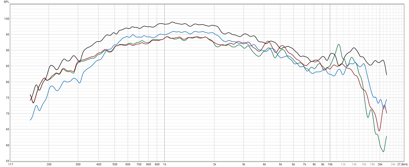

    Ja, men da er det best å bruke noe mer glatting. Eller blir det uleselig.
    Endret til 1/12 okt. glatting. Så endret jeg aquaplas til svart farge.
    Svart: Aquaplas membran fra JBL 2450SL
    Blå: Radian 1245 alu membran
    Rød: Radian 1245 beryllium membran
    Grønn: Original JBL 2446 membran
    Det er ulike impedanse på noen av disse. Husker ikke i farten om alle er målt med likt nivå.

    Vis vedlegget 870481
    Var litt kjekt at du delte denne. :)
    En får se vekk fra selve nivået siden det er forskjellig impedans på membranene.
    På Aquaplas ser en tydeligere albu ved 600hz, også veldig markant på aluminums membranet.
    En ser jo samtidig hvordan titan og beryllium følger hverandre tett opp til 2,5k. Over det samme dipper og peaker frem til ca 7k.
    Det synest jeg er interessant.
    Titanmembranet er jo tyngre og skal derfor ligge litt under beryllium i øvre frekvenser, frem til det er mer markante oppbrytninger på titan.
