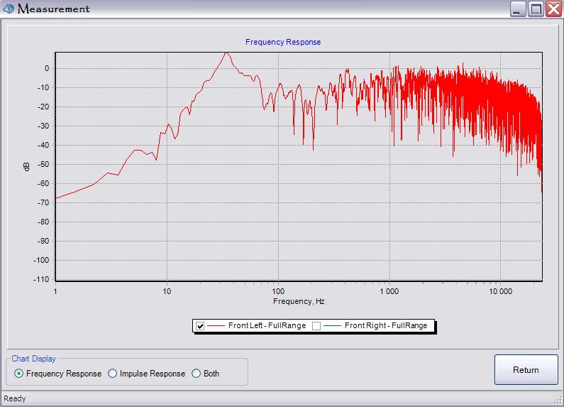

    Fikk godkjent prøveresultat nå da jeg kjørte input og output på fullt i lydkortet, men fremdeles får jeg denne rampe-lignende frekvenskurven. Får lyst til å ta en "Rock`n roll to Fakie" når jeg ser den. Ser jo helt sprøtt ut... :).... ::)
    [attach#]
    [attach#]

    Jeg prøvde å måle et annet par høyttalere jeg har men fikk samme rare frekvenskurve der også så det kan ikke være høyttalerne i realitet som låter slik i allefall (det hadde jeg ikke inntrykk av heller). Her er noe som ikke stemmer helt, men jeg finner vel ut av det etter hvert.
    Nytt forsøk i morgen.
    Bx
    04.08.2005
    9.249
    4.669
    Her har mikrofonen sannsynligvis ikke bidratt med noe som helst. Dette er ren støy. Pass på at det er samsvar mellom hvor du kopler til mikrofonen og hvilken inngang du har valgt i målevindudet.
    Litt overraskende at den målingen passerte kvalitetskontrollen.

    Måling av DIY 3-veis.
    Ja, det må jeg si, Bx. Tror jeg får stå for ansvaret der. Pen støykurve da? ::)
    Trodde nesten at alt var i skjønneste u-orden en vending, til jeg "målte" et par andre masseproduserte HT og fikk samme resultat der.
    Jeg lurte nemlig aldri så lite på hvorfor 48V-dioden ikke lyste på lydkortet under veis.... 8)
    Det gikk litt fort unna så jeg hadde ikke funnet eller sett den knøttlille bryteren på undersiden av lydkortet som må være satt til ON for å kunne drive mic`en med 48V Phantom-power...! Det har nok ikke blitt fanget noe lyd i det hele tatt med Dayton EMM-6. Skompomling sa du? Det er meg det. ;)
    Da kan jeg vel forvente et litt annet resultat i morgen.
    Tråden får vel tåle noen avvik underveis og må herved stemples:

    Det er prosesseringen av "målingen" som gjør at du får dette støybildet. Ettersom målessveipet øker logaritmisk i frekvens blir det mindre energi per Hz oppover i oktavene. Følgelig må signalet også forsterkes logaritmisk når alt pakkes sammen til en impulsrespons. Det betyr at bildet viser for mye støy i diskanten i forhold til i bassen. Den 50 Hz peaken er nok ekte nok, men den finner man igjen i de fleste måleoppsett tror jeg. Den vil nok ligge et godt stykke under 0 dB når det blir en ordentlig måling her. Oppover i frekvens er det jo et ganske rent forløp på toppen av kammen, og det tyder på at du i hvert fall ikke har høyfrekvent fresing i systemet.

    Noen som ser for seg hva som kan være lurt å gjøre i forhold til lytteinntrykkene og målingene jeg har gjort meg så langt?
    Kan det bli for mye demping for mellomtonen? Den har jo ingen lufting slik jeg har sett andre mellomtoner ha mellom membran og faseplugg. Her er den festet til membranen. Er det da en såkalt "falsk" faseplugg? Slik blir i allefall kammeret helt tett og det har gjort noe med gjengivelsen i det området, både positivt og negativt.
    Den er strammere men også litt slankere og frempåheten i øvre mellomtone gjør seg mer gjeldende nå enn før. Noe må jeg gjøre.
    Har fått tak i "sukkerbiter" for å evt. prøve meg fram med forskjellige verdier på spoler før jeg lodder endelige filter ferdig denne gangen. Det er ikke så mye som må rettes på heller i mine ører så dette blir nok toppers etter hvert.
    Men som sagt, noen som har en idè rundt hva som kan gjøres her for å få denne høyttaleren på rett kjøl?

    Da har en ny spole tatt plass i filteret.
    Gikk fra 0,25mH til 1mH i serie med mellomtonen. Trodde det skulle bli vel mye, men etter hva jeg hører så har ikke den gjort noe riv ruskende galt i allefall. Får gi det noen dager og ta en ny måling etter hvert.
    [attach#]
    [attach#]

    Jeg tror du har vunnet et par dB i den kritiske nedre mellomtonen med delefilter-endringen.
    Men det ser ut som du fortsatt mangler grovt regnet 5-8 dB i området 100 Hz - 1 kHz. Det tilsvarer grovt regnet ett ekstre mellomtone-element, parallellkoplet med det gamle ...
    Det er nok noe som skurrer litt enda, ja. Men det kan nok fikses.
    Bassen er i allefall tørr og stram, men det låter litt slankt nedover fremdeles. Ikke så rart og jeg kan relatere til det jeg hører når jeg ser målingene, men det låter også bra på den måten at det ikke er noe boom-bass å spore. Den er ren, tørr og har en fin klang men skulle vært fremhevet noe.
    Mellomtonen har blitt litt fyldigere men har mistet litt krisp og overtonestruktur, noe som nok har med delingen for diskanten å gjøre. Den er ikke justert etter mellomtonen enda. Står bare 3,3uF der og jeg tenker prøve med 4,7uF. Har til 6,6uF, men tror det blir litt mye så jeg får bestille et par og kanskje noen motstander også.
    Det som jeg spekulerer over er søkket ved 700Hz og den påfølgende hevingen fra 1 til 2-3Khz i målingene jeg gjorde nå.
    Fortsettelse følger definitivt.

    Ujevnhetene som dukker opp i frekvensresponsen målt på 1m som du nevner, er nok fase feil mellom elementene.
    Flytter du micen opp eller ned vil du nok se at dette endres.
    Kan du ta en måling på 1m med gating (tidsvindu)?
    Og evnt i sweetspot med f.eks 1/6 oct smoothing.
