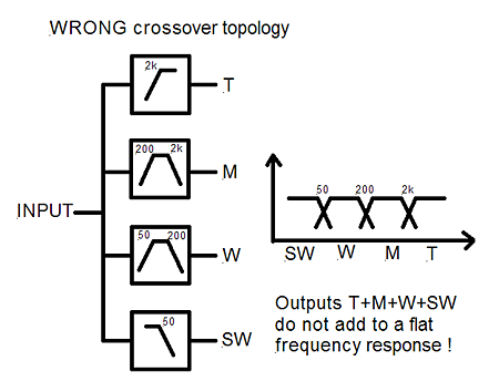

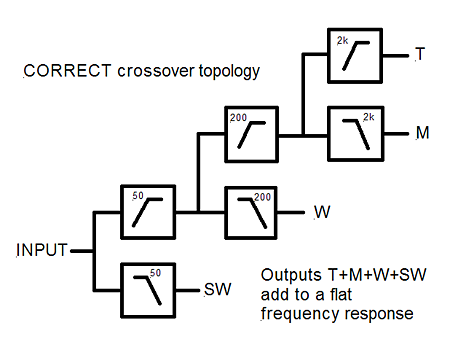

    Prøv å koble om, slik at filteret for mellomtonen, kommer etter Lavpassdelen for bassen. Så kobler du diskantfilteret, inn etter lavpassdelen for mellomtonene, men forran høypassdelen.
    BanjoArrne
    16.01.2007
    1.433
    31
    Kan du skisse det for meg? Jeg er ikke sikker på om jeg forsto deg her.
    Jeg må sikkert til med måleutstyr nå. Kommer sikkert ikke langt uten her.
    Mon tro om noen i Trondheimregionen hadde noe slikt på lur som de kunne avse i et par dager....
    Noen? ::) hjæælp! :)
    BanjoArrne
    16.01.2007
    1.433
    31
    Ok, det hjalp. Takk for linken. :)
    Mitt filter er slik:
    Men hadde mest sannsynlig fungert bedre slik:
    T
    timc
    Det er viktig å ikke slenge ut disse figurene ukritisk. Som det står i linken, og som jeg skrev i PM. Om du "trenger" den nederste koblingen avhenger av avstanden mellom HP flankene i filteret.
