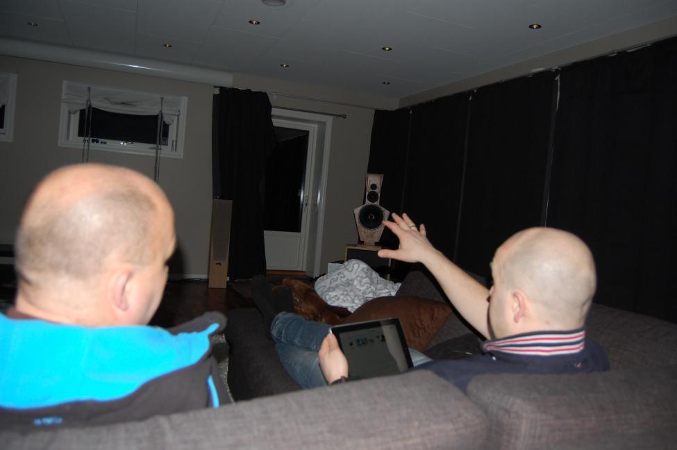

    Får legge ut noen bilder, da:
    Medlemsmøte i "Boot Boys Bergen"?
    Neida, bare OMF og Proffen. De ser snillere ut forfra!
    Et rom jeg kunne ha drept for!

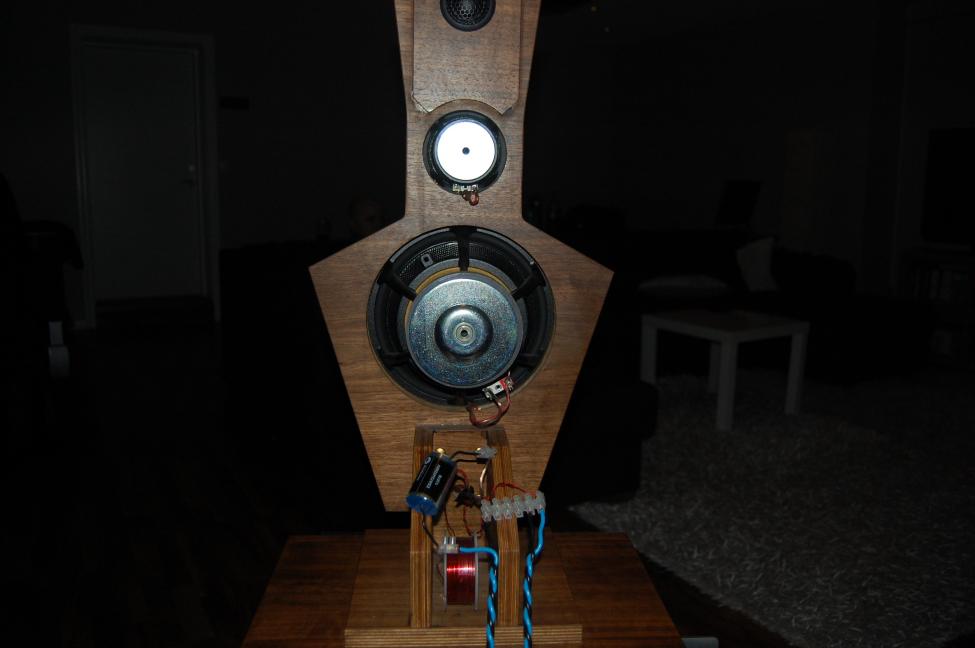

    OMF sitt Lynx Aurora lydkort. Låt godt.
    Høyttalerne sett bakfra.
    Kreative forsterkerrack. Hver av forsterkerkassene inneholdt 3 x Hypex 200W moduler.

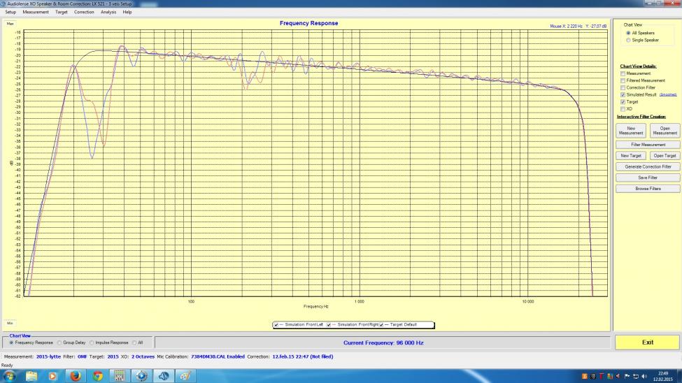

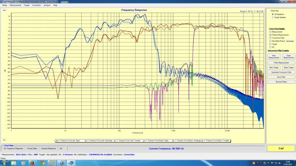

    Kan jo legge ut noen målinger her først:
    Dette er "råmåling" av høyttalerne, gjort i Audiolense (Altså ingen korreksjon eller noe)
    Her er korreksjonsfiltrene
    Og her er simulert respons.

    Takker for tilbakemeldinger både fra tkr og Proffen, godt å få en liten sjekk på at det faktisk spiller ganske bra.
    Litt skarpt i toppen på noen innspillinger og at vokal blir litt store og utflytende (spesiellt ved høyt volum) er jeg enig i. Det samme når det gjelder fravær av "råskap" og dynamikk. Jeg synes også det mangler litt "beksort bakgrunn", mer kjøtt på vokal, tyngde i bassen og og enda skarpere presisjon/holografi.
    Jeg gleder meg til å komme i gang med REW, og foreta noen skikkelige målinger. Rommet har nok absolutt potenisiale og har en veldig behagelig akustikk i dag. Dette skyldes nok at taket er systemhimling med Eccofon plater. Resten av rommmet er egentlig veldig sparsomt møblert og nakent. Sofaen og et par skarve gulvtepper er alt som finnes av tekstiler her, og jeg synes faktisk det er tendenser til litt flutter når jeg klapper i rommet. Men akustikken skal det jobbes med over tid - har vel planer om å hyre inn Orso på det feltet!
    Som dere ser på målingene, så har jeg betydelig dipper mellom 20 og 40Hz, og en dipp ved 200Hz.

    Så du vil forvente at rom responsen blir omtrent som simulert...?
    OMF
    Ældri i væla.
    I bassen domineres responsen av stående bølger og boundary refleksjoner.
    Hva du får er totalt avhengig av hvor du er hen i rommet, samt hvor høyttalerne er plassert.
    Bx
    04.08.2005
    9.250
    4.674
    Jeg tipper ca 10dB bidrag fra rommet ved 20 Hz
