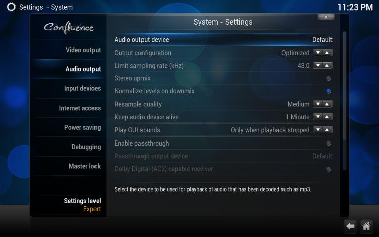

Begynner vel å bli noe offtopic nå, men hvilke innstillinger har dere for å få atmos/dtsx ut fra Kodi?
TGB
10.08.2013
3.468
2.381
Asker
Audio output device: 7.1
Enable passthrough = på alle (det viktige for atmos er TrueHD og for dts:x = dts-hd)

Vis vedlegget 508520
NB! du kan ikke bruke passthrough om du har lyd/bilde sync - da går dette i dass med bitstream for lyd.
https://kodi.wiki/view/Talk:Audio_settings
Det er også viktig å velge rett audio passthrough device; vanligvis ikke lyd-brikken med video-brikken i navnet (for HDMI).
TAkk, da fikk jeg det til :)
Jeg har siste beta så menyen ser litt anderledes ut, men det virket når jeg valgte wasapi:default.
