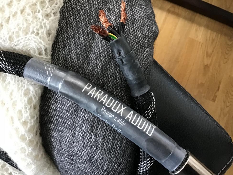

    Bilde fra en strømkabel fra Paradoxs Audio, to av lederne var helt løse i kontakten det hele var surret sammen så ikke ut, hadde gjort det bedre selv.
    Skulle sjekke kabelen min når jeg tok tak i kabelen smalt det sikring og jorfeilbryter slo seg ut??????

    Kan det være krympestrømpen med logo som gjør denne så fantastisk dyr? Forøvrig ligner kobberlederne eksakt like de jeg kjøpte fra ebay/Kina

    En strømkabel med innebygget kortslutning som blåser sikringer og jordfeilbryter når den plugges inn har åpenbart en mangel. Den stemmer heller ikke overens med opplysninger om at denne (også) skal være "probably the world's best cable" etc. Om noen gadd å trekke fyren for retten kunne de gjøre det, men jeg mistenker at det ikke er penger nok i boet til å dekke advokatutgiftene engang.
    Skulle sjekke kabelen min når jeg tok tak i kabelen smalt det sikring og jorfeilbryter slo seg ut������

    Ser det er en antydning til hull i strømpa.
    Er det slik at pluggen blir holdt fast med en stramme skrue der?
    I såfall er det jo farlig å skru for langt inn.
    Alle strømplugger jeg har skrudd har hatt klemme rundt kablene. Og ikke sett/z skrue eller hva det kalles.

    Si meg en tingen har Paradox sin C E merking i orden? Hvis ikke kanskje Nemko kan få stoppet dette svineriet før noen mister hus og hjem?

    Jeg tipper både plugger og kabel har Både CE og C E merkingen i orden, men når det kanskje sitter en klovn og setter dette sammen, er det jaggu ikke rart at lysbuene står

    Nå er det jo desverre slik att man har lov til å montere slikt selv. Fordi det er utenfor fast i installasjon.
    Men det er jo lov å bruke hode, noe denne .annen tydelig inne kan.
    Ha kå rett å slett ende med liv på sin samvittighet.
    Han burde kalle alle kabler tilbane for så å ente betale tilbake eller sende de til ett proff verksted.
    Til eget bruk hjemme kan man montere slikt selv men dette er jo en ferdig produsert vare?
    Du er vell inne på noe der, men han burde stilles til vegs på en eller annen måte.
    riksdekkende tv er vel en fin gapestokk :)

    Havner dette på TV så er det kundene som vil bli latterliggjort, prøv å forklar grunnen til at noen kjøper en ledningsstump for 38.000,- på riksdekkende tv i beste sendetid.
    carisma
    25.12.2014
    1.492
    916
    Uten tvil...
    steinost
    22.01.2004
    12.247
    9.819
    Lillestrøm
    At mann er blitt lurt er jo trist, men får jo da muligens stoppet galskapen.
    Synes ikke kundene blir latterliggjort, de har handlet i god tro.
    Reaksjoner: TT.
    TT.
    The smooth jazz guy! 😉🇳🇴

    Er vel heller tvilsomt at et tvprogram tar opp et såpass sært tilfelle som dette. De komersielle kanalene skal tjene Ola Dunk og ikke oss særinger. Altså det som er av almenn interesse
