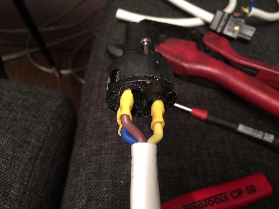

    Jeg tipper både plugger og kabel har Både CE og C E merkingen i orden, men når det kanskje sitter en klovn og setter dette sammen, er det jaggu ikke rart at lysbuene står
    Det er produsenten, i dette tilfellet Paradox, som er ansvarlig for CE merkingen og tilhørende prøving. Det betyr i praksis at produsenten, ev. Paradox, erklærer at produktet, nettkabelen, er i samsvar med gjeldende krav, standarder og normer. At de enkelte bestanddelene er CE merket er bare en start for Paradox.

    Hvis kabelen og pluggene som er brukt er CE-merket har Paradox nok grunnlag til å lage en samsvarserklæring etter gjeldende regler. Hvorvidt lodding og annet utført arbeide ikke er tilfredsstillende har ingen invirkning på dette.

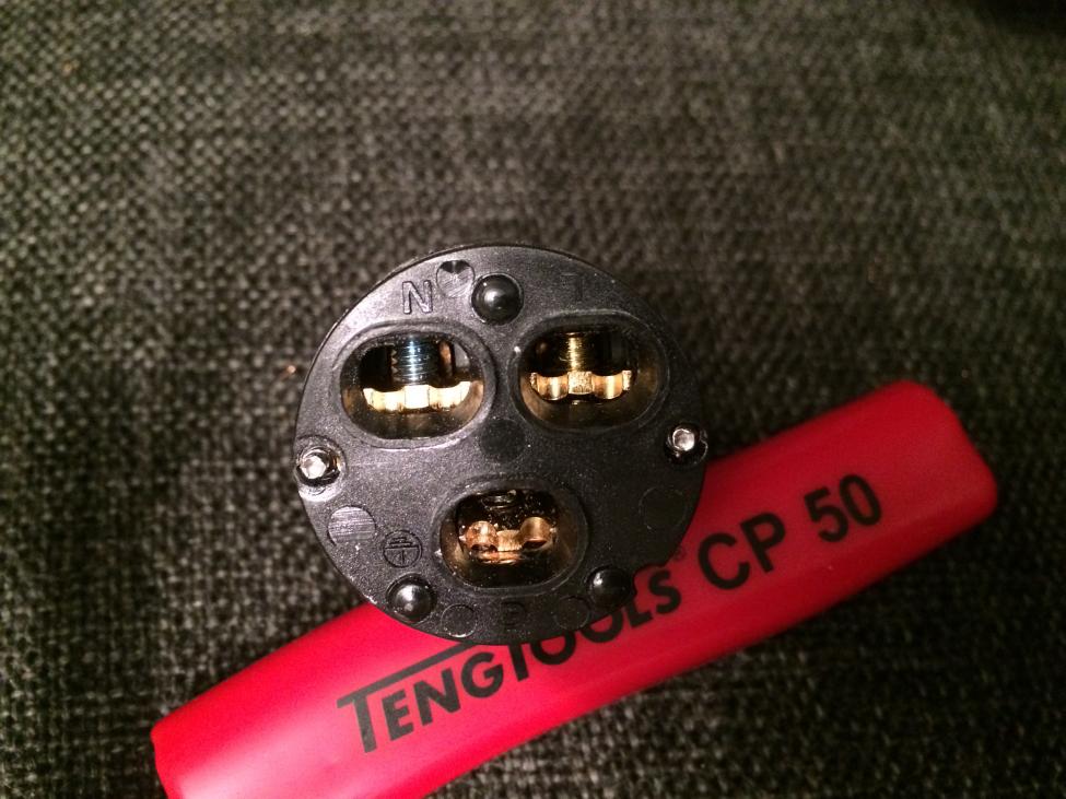

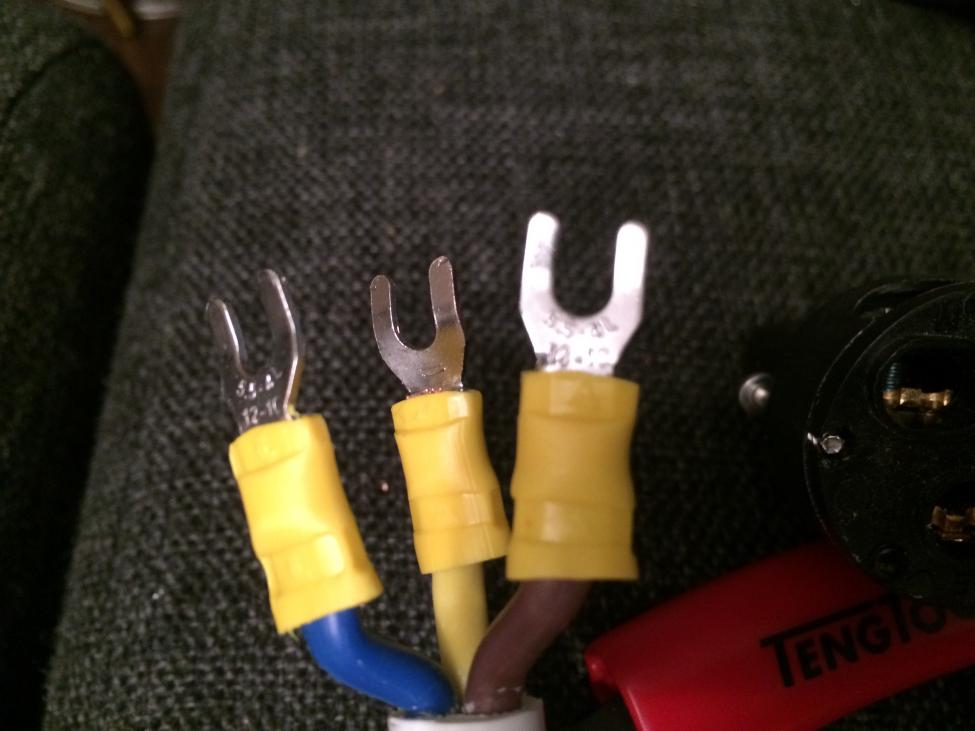

    Den norske utgaven av lavspenningsdirektivet:
    https://lovdata.no/dokument/SF/forskrift/2017-10-10-1598
    Den viste nettkabelen samsvarer åpenbart ikke med kravene i vedlegg 1 i forskriften. Vi burde sende et tips til DSB, eller det lokale eltilsynet.

    Kan du avgjøre dette på bakgrunn av dårlig lodding i en enkelt nettkabel fra en produsent?
    KJ
    10.10.2004
    11.455
    4.992
    1. Alminnelige vilkår
    a) Opplysninger som det er nødvendig å kjenne til for å sikre at det elektriske utstyret blir brukt uten fare til det formålet det er laget for, skal angis på det elektriske utstyret, eller dersom dette ikke er mulig, i et følgedokument.
    b) Det elektriske utstyret skal, sammen med dets enkelte deler, være utført slik at det kan settes sammen og tilkoples på en korrekt og sikker måte.
    c) Det elektriske utstyret skal konstrueres og produseres på en slik måte at beskyttelse mot farene beskrevet i nr. 2 og 3 er sikret, forutsatt at utstyret blir brukt til det formålet det er laget for, og at det blir forsvarlig vedlikeholdt.
    2. Beskyttelse mot farer som kan skyldes det elektriske utstyret
    Det elektriske utstyret skal være konstruert og produsert i samsvar med nr. 1 slik at
    a) personer og husdyr blir forsvarlig beskyttet mot fare for fysisk skade eller andre skader som kan forårsakes av direkte eller indirekte berøring,
    b) det ikke kan oppstå temperaturer, lysbuer eller stråling som kan medføre fare,
    c) personer, husdyr og eiendom blir tilstrekkelig beskyttet mot farer av ikke-elektrisk art som erfaringsmessig skyldes det elektriske utstyret,
    d) utstyrets isolasjon er tilpasset de forhold som kan forutses.
    3. Beskyttelse mot farer som kan forårsakes av ytre påvirkninger på det elektriske utstyret
    Det elektriske utstyret skal være konstruert og produsert i samsvar med nr. 1 slik at det elektriske utstyret
    a) oppfyller de forventede mekaniske kravene, slik at personer, husdyr og eiendom ikke utsettes for fare,
    b) kan motstå ikke-mekaniske påvirkninger under de miljømessige forhold utstyret forventes brukt, slik at personer, husdyr og eiendom ikke utsettes for fare,
    c) ikke utsetter personer, husdyr og eiendom for fare ved overbelastning og andre påregnelige feil.
    Ta så en titt påbildet av nettkabelen. Den kabelen er ikke bygd med et tilstrekkelig omsyn til sikkerhet.

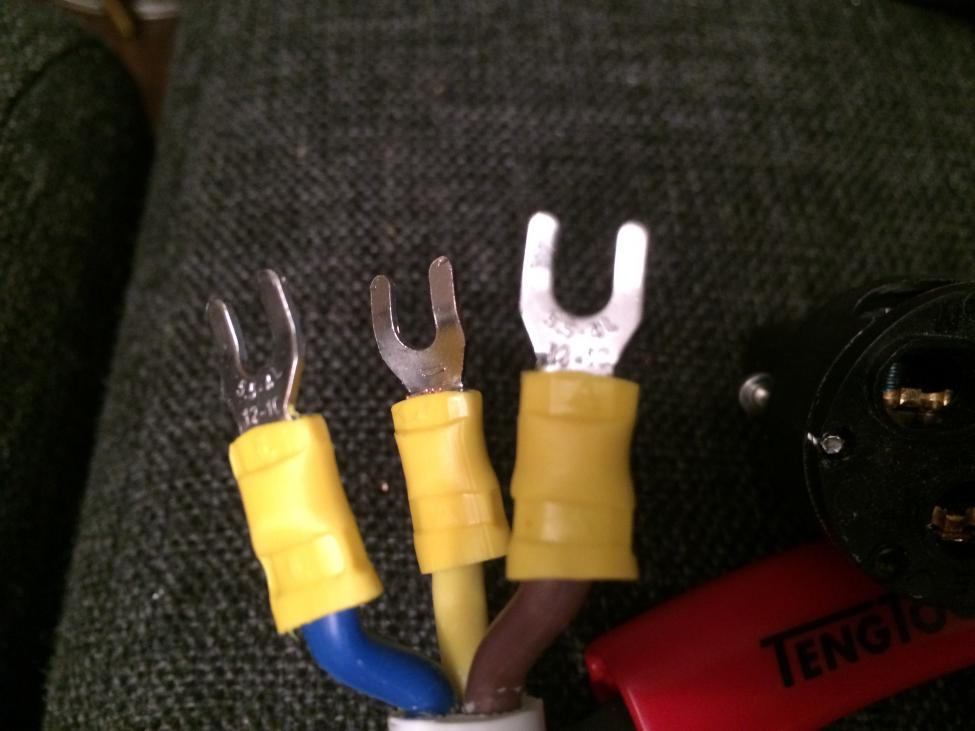

    Siden denne tråden er ganske aktiv og leses av mange med fagkunnskap, kanskje jeg kan få svar på et spørsmål her istedenfor å starte en ny tråd? Er bare interessert i fakta og ikke synsing, siden dette handler om sterkstrøm.
    Er dette en grei montering...
    Vis vedlegget 506597
    Hvis lederne er terminert som dette...
    Vis vedlegget 506598
    Og de innvendige kontaktpunktene i IEC kontakten er som dette med god anleggsflate og mulighet for skikkelig tilstramming?
    Vis vedlegget 506599
    Det sitter som hakka møkk, og jeg er temmelig overbevist om det er god kontakt her, men er mer usikker på det tekniske/lovmessige rundt dette kontra bruk av endehylser (som faktisk sitter dårligere i akkurat denne kontakten).
    Den pluggen er ikke ment for kabelsko. Skal du bruke kabelsko på 230V (eller mer) må du ha både klemmer og kontakter for formålet. Er det veldig fine kordeller ville jeg brukt niter (endehylser).
    Takk for svar, da tolker jeg deg som at dette ikke er lovlig/forskriftsmessig?
    Ganske paradoksalt :p egentlig, siden kabelsko sitter veldig mye bedre i denne kontakten enn det endehylser gjør. Kom over tipset med å bruke kabelsko i kontaktene til Furutech på nettsidene til svalander.se: FP-209 är lämplig att använda vid terminering av nätkablar med Furutechs nätkontakter för att samla ihop kardelerna från grova kablar.

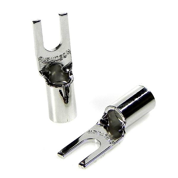

    Disse er beregnet på bare ledere og det skal ikke brukes endehylser. Endehylser er beregnet til bruk hvor man har en skrue som treffer kontaktpunktet.

    Med endehylser er kordellene skrudd fast, det er de ikke med de spadene.
    Dvs, ledningen er ikke skrudd fast i motsetning til endehylser.
    Makes sense, takk for innspill. Fastholder allikevel at spader sitter såpass bra her at jeg vanskelig kan tenke meg at isolerte ledere uten terminering blir bedre, hovedfokus er optimal kontakt og brannsikkerhet.
