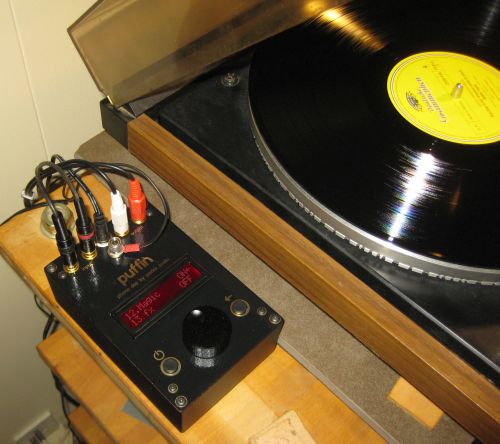

    Har du en ujordet arm?
    Hehe - hvorfor stiller du spørsmål der jeg må blottstille min uvitenhet....? Flaut, altså.
    Skal vi se: Jeg har en VPI Classic. Jeg googler i vei her for å finne ut hvilken arm jeg har - det er den originale armen. Men jeg kan skrive ned litt mer om setupen:
    Jeg bruker helt vanlige kabler, RCA.
    Det er et separat jordingspunkt (en slags skrue med mutter, der man kan feste en sånn hestesko-forma sak) rett ved siden av utgangene på platespileren. Her har jeg ikke kobla noe.
    (Takker for hjelp!!)

    Jeg bruker jordningspunktet fra platespiller til Puffin - får en del støy hvis jeg ikke gjør det.

    Da er det vel bare å kjøre innom Biltema eller noe - vet dere om de har sånne jordingskabler?
    hvego
    28.09.2009
    418
    503
    Yeah! Der ble det lyd, og støyen er borte. Jeg fant en ledningsstump i kjelleren og skrudde den fast.
    Det var langbeinte Maya Vik som fikk de første tonene gjennom Puffinen her. Nå blir det gøy å prøve seg frem med de forskjellige innstillingene!

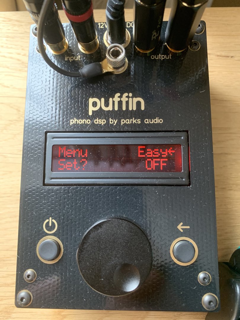

    Skrur og eksperimenterer - fikk denne kalkulatoren av Shannon for innstilling av Gain:
    Gain kalkulator
    Unngår akkurat digital klipping ved å bruke verdien kalkulatoren angir. Puffin låter meget godt.
    Det heter seg at «There is no free lunch». Har imidlertid prøvd Magic funksjonen nå og det er ikke lett å finne noen negative effekter av knitrefjerningen. Kanskje den lunsjen er gratis likevel.

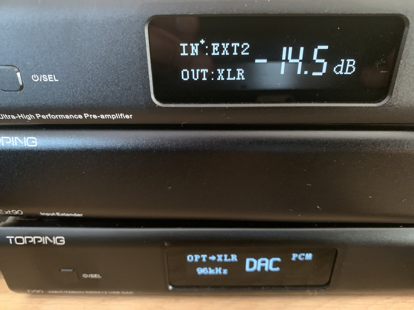

    Da er Puffin sin interne DAC bypassed. Isteden benyttes nå Topping D90 tilkoblet via Toslink til formålet.
    Som @Balle Clorin opplevde jeg jordingsstøy ved optisk hvis jeg fjernet RCA kablene. Ved å la de stå i er det intet problem.
    Topping DAC gir et merkbart løft ift intern DAC. Med intern DAC blir Puffin en tanke sedat i gjengivelsen slik jeg oppfatter det. Mer dynamikk med Topping.

    Vis vedlegget 824724
    Er det støy når du fjerner RCA på inngang eller utgang?
    Final
    28.03.2013
    3.261
    5.517
    Bærum
    Dersom Puffin ikke er tilknyttet til Preamp med annet enn optisk øker støynivå betydelig.
    Puffin må da tilknyttes preamp med RCA- RCA eller RCA -XLR (Som jeg bruker). Dette er nok et jordings spørsmål.
