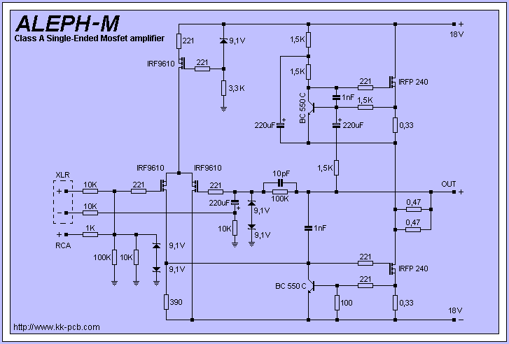

    Du nevner Aleph Mini.
    Har sett litt på den. Den har dual rail PSU og avgir vel omtrent dobbelt så mye varme som ACA.
    At den låter bedre tviler jeg ikke på :)
    Bygde du den etter skjema her?
    Den må ha matchede inngangs transistorer?
    Ellers ser den jo ganske beint frem ut. Ingen justeringer, den ordner opp i DC på utgang av seg selv etc. slik jeg forstår det?
    Vis vedlegget 486694
    Aca er god forsterker,men aleph er bedre på det meste,men også veldig anderledes og en del mer oppløst i diskant,har kjøpt harris irfp fra ine og resten har jeg matchet så nært jeg klarte.
    Bias tror jeg ligger rett under 2amp per transistor,målte bare noen mv på utgangene.
    Er det skjema kina kortene mine bruker...
    Kan hende jeg husker feil,var mye som skjedde den tiden den ble bygget...

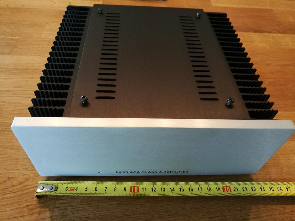

    Da har iallefall kabinett ankommet. Litt 'italiensk' presisjon hva passform angår. Dog.. Absolutt innenfor! :cool:
    Forøvrig.. Fedex ville ha kr 763 for fortolling.
    Interessant å vite om noen av dere som også har fått to kabinetter har fått andre satser.
    Blir moro å høre hvordan kitt spiller i brokoblet modus! :)
    Mvh Arild D
    Mvh Arild D
    Fedex regningen min sier "å betale" 586kr
