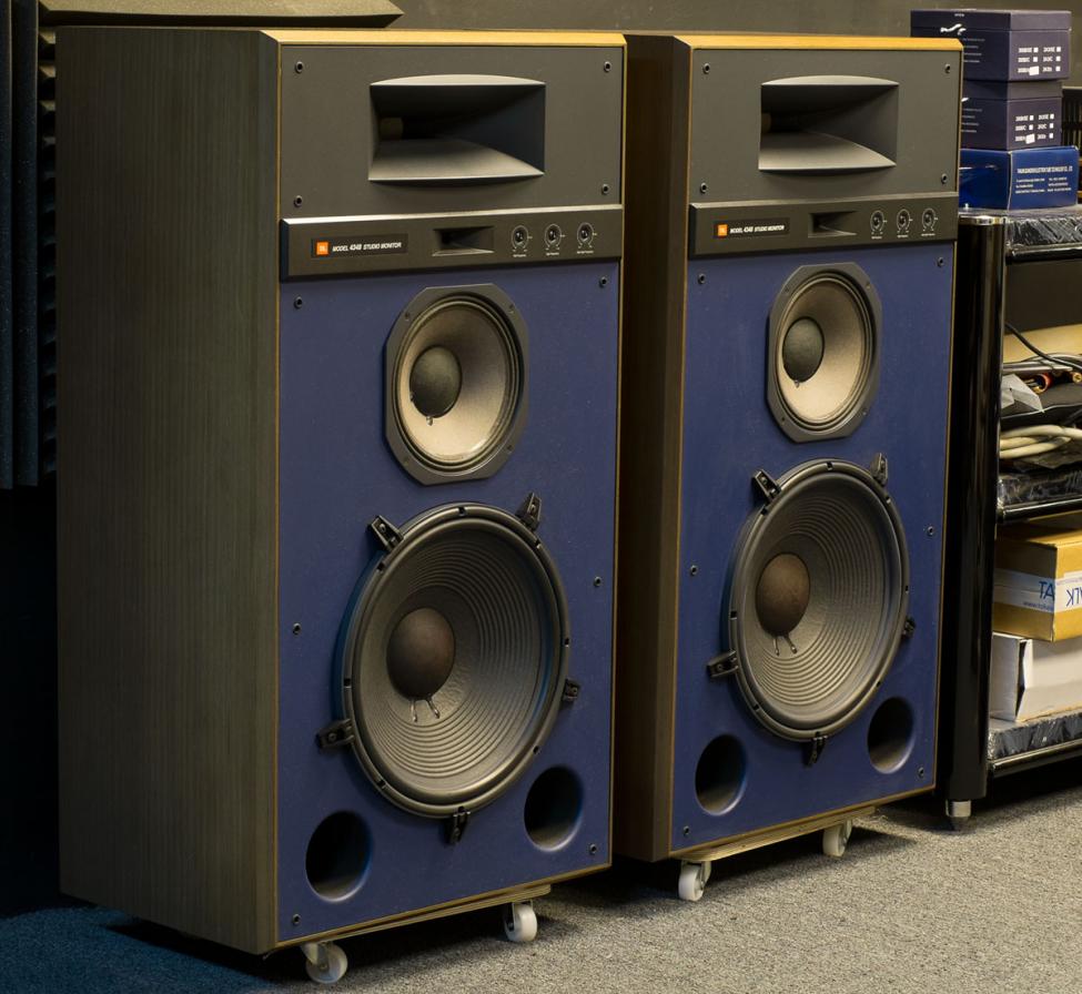

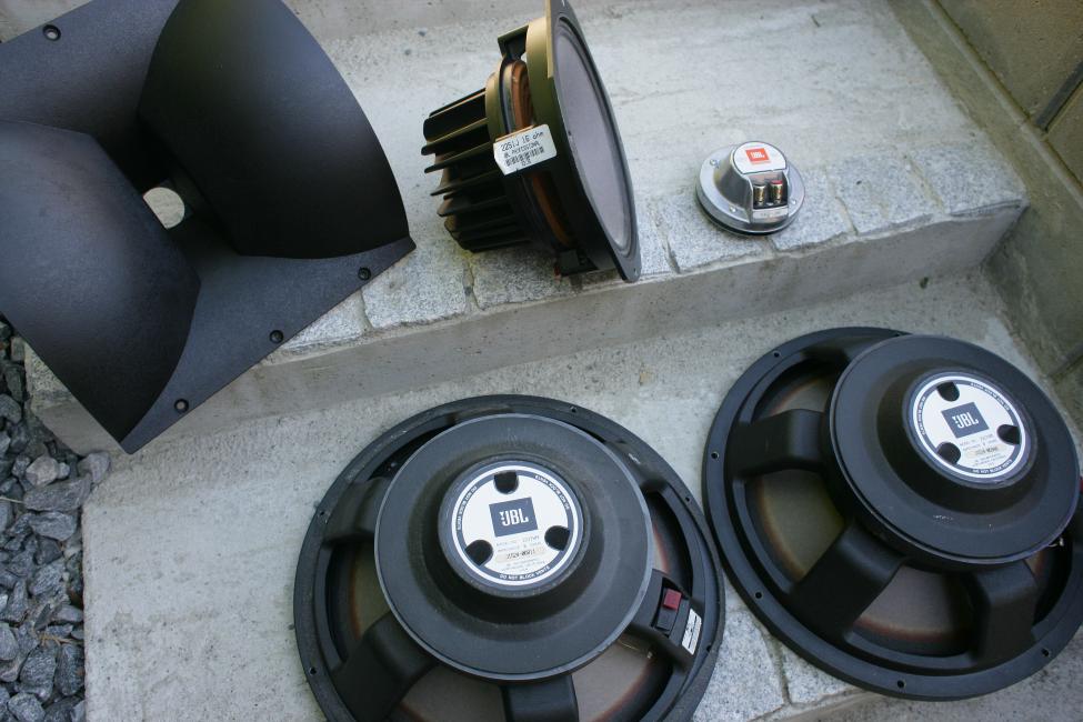

    Kunne noe av det jeg hadde liggende bli til noe morsomt ? Hva hvis jeg tok designet til JBL 4350
    Brukte mine Jbl 2227 H basser , som har endel design features som ikke fantes på tidspunktet 4350 ble produsert
    Mellomtonen fra Jbl 4348
    Påny en mer moderne driver ; JBl 2251 J , en 16 ohm driver - blir interessant å se om den henger med på nivå her ! Også verdt å merke seg ; tror faktisk dette var den siste konvensjonelle mt enheten som ble brukt i monitor sammenheng - nyere modeller bruker storformat komp driver og andre delefrekvenser, som innebærer at bassdriverne blir brukt opp i 6-700 hz området.
    Diskanten på nye K2 9800 heter 435be .
    Den en hypet utgave av JBL 2435 , en kompakt kompesjonsdriver med 3" berylliums membran - målemessig er de faktisk veldig like
    For å holde meg til monitor looket fant jeg et horn som ligner det som benyttes i en annet kjent monitor 4435 !
    Slik lå altså saken an, startet vel for 2 uker siden og bilder kommer !
    En liten teaser på JBL vis - drivere samlet

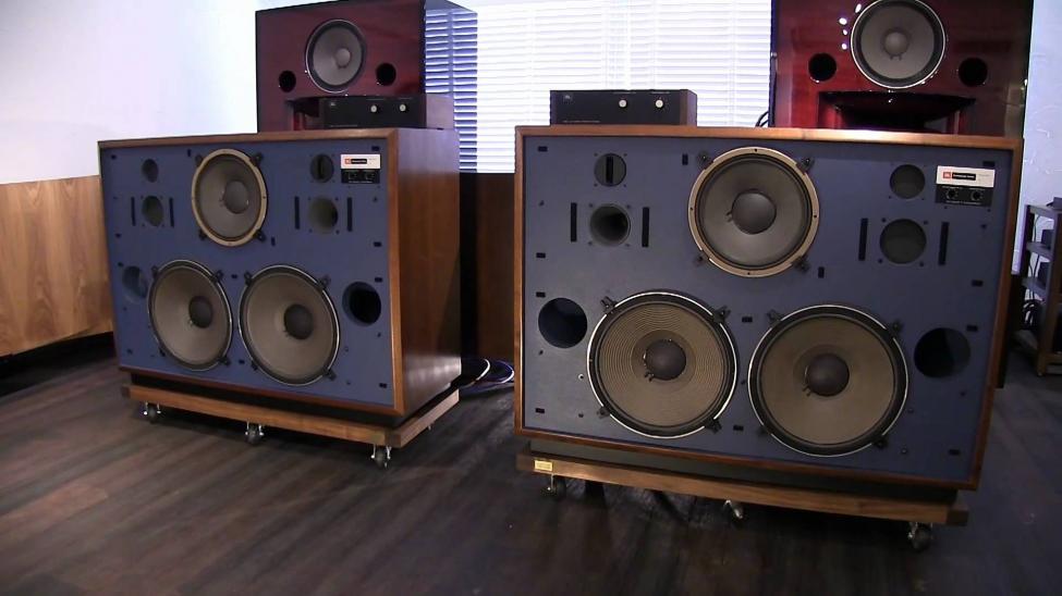

    Back to basic! Dritkult!!! :D
    Følger spent med videre!
    4350 ser søte ut på bilder men er digre!!
    permorten
    08.10.2005
    3.615
    1.751
    Ser jeg har lagt inn feil bilde på 4350 , bildet er fra en 4355 - litt senere modell, den gamle (50) har tre bassporter på hver side ( 55 har forbedrede drivere - utseende ellers er likt). Mål på de er vel 121 b x 89 (85 ) h x 51 d !

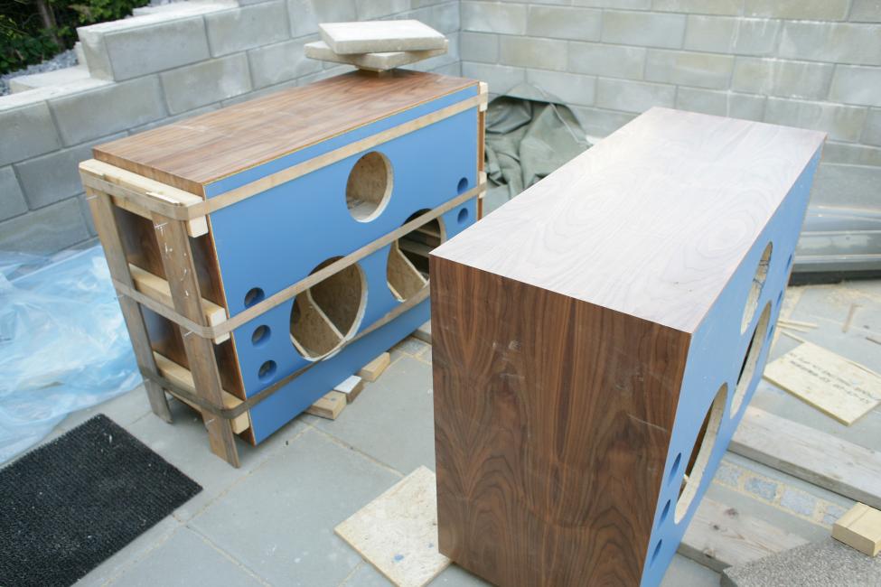

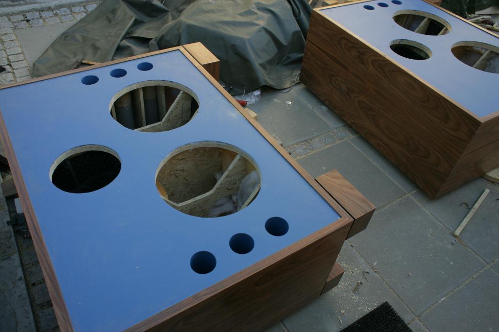

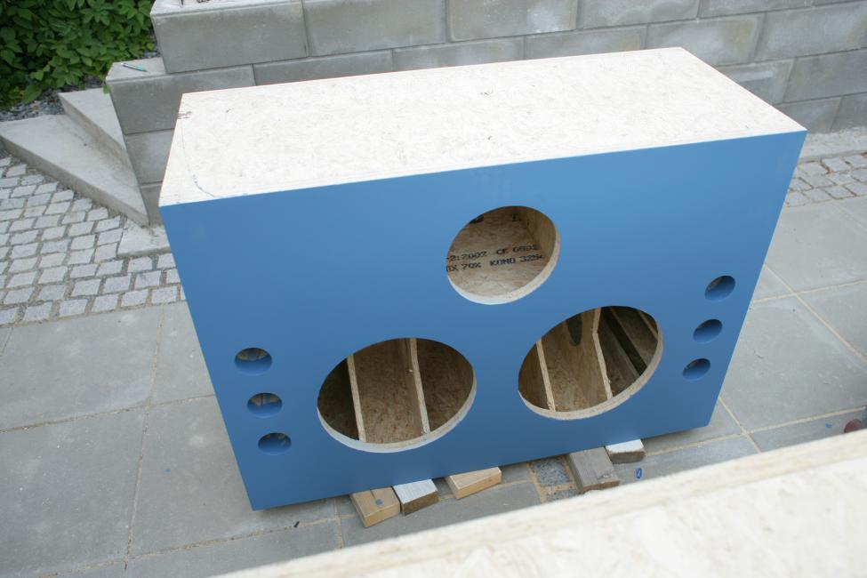

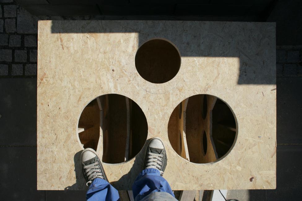

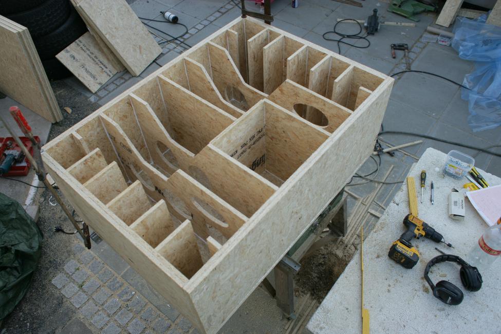

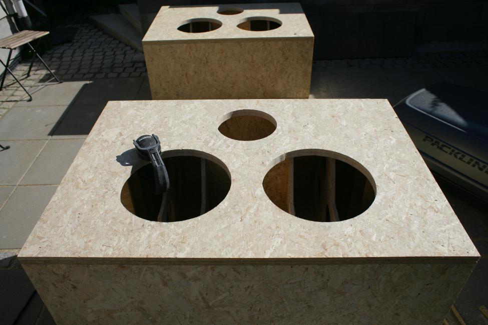

    Takker for det Oen ! Men mye er allerede gjort ;

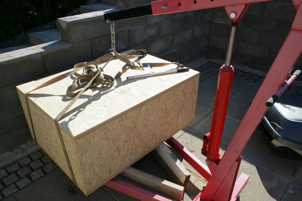

    Måtte ta litt uvanlige metoder i bruk for å få de ned fra saga , som ble brukt ved liming
    Og så ble de to !
    Mellomtonekabinettet er stort nok for en 12" ( som i 4350 )
    Litt for å perspektiv mht størrelse
    Raal 5007 eller "JBL blå" og bassporter har kommet til

    Tøft! Er det 18mm OSB?
    Frode
    permorten
    08.10.2005
    3.615
    1.751
    15mm - dvs 30mm utvendige vegger - foreløpig !

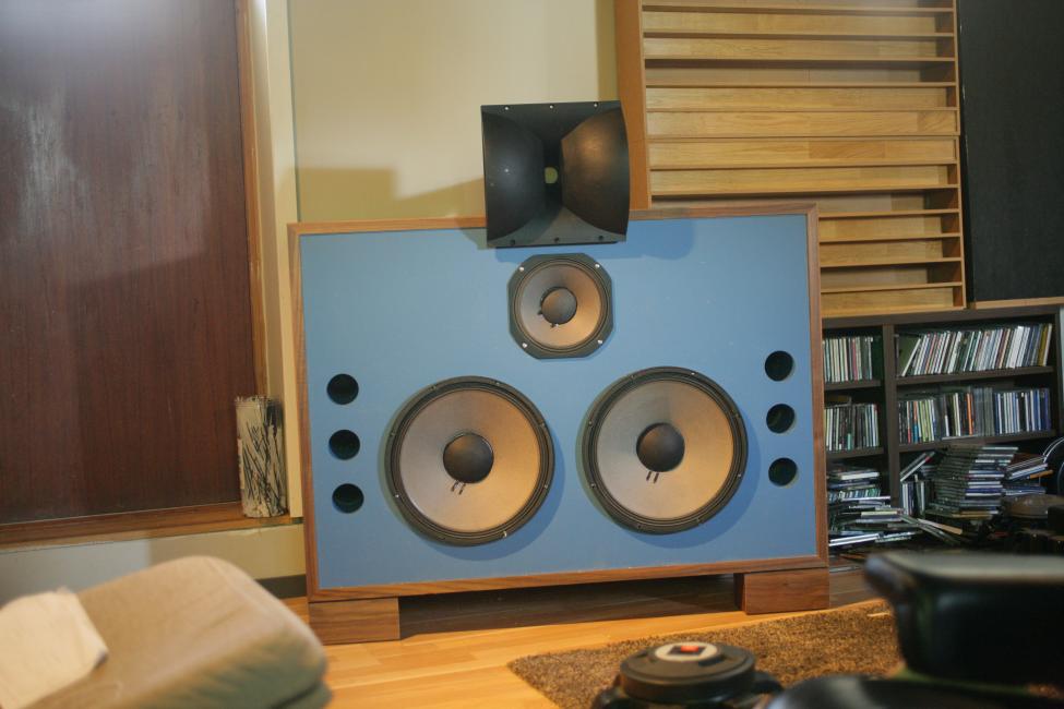

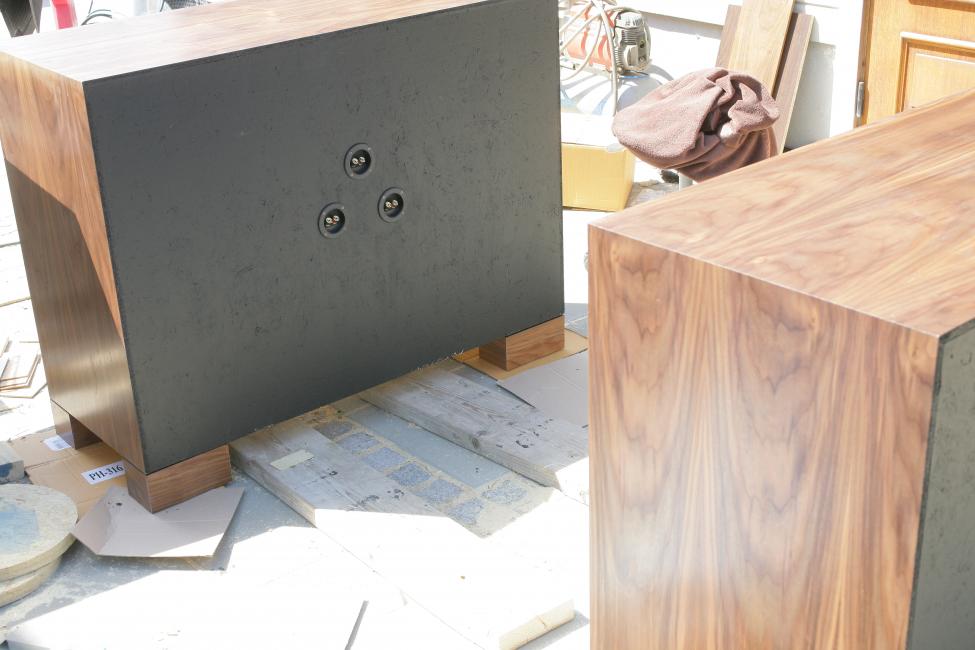

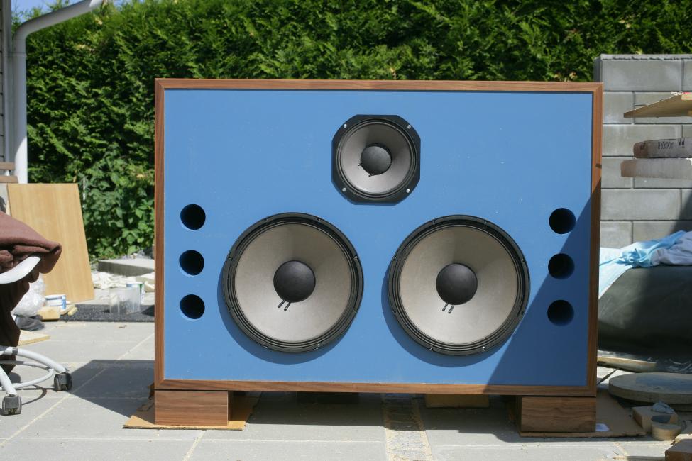

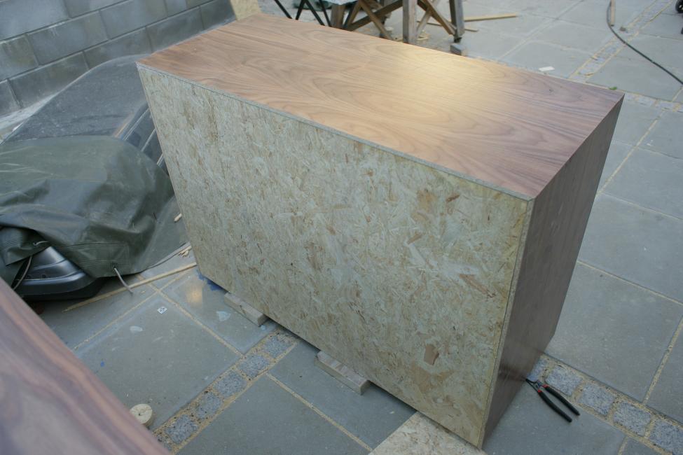

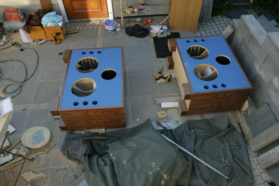

    Ja - da kommer resten av bildene , og hvor langt prosjektet har kommet til nå.
    Det er egentlig ved ferdigstillingen av kabinettet jobben begynner, siden bassene har separate kammer kan en sjonglere med forskjellige drivere og delefrekvenser f.eks lage en 3,5 veis. Mellomtonen - hvordan oppfører den seg , må vi opp i en 12" ? Diskant driver`n - kanskje bedre med en storformat ? - tweeter ( 9000+ hz) må vel til uansett - eller ikke ? , og ikke minst hornet her er en stort spørsmål - kanskje JMLC 600 er et langt bedre valg . Som sagt - det er nå jobben starter !
    Jeg kom for en tid tilbake over noen panelplater finert på begge sider med valnøtt - ikke noe folie.. Og lakkert på ene siden , med en total tykkelse på 11 mm - spon kjerne, nå kunne de endelig bli brukt

    Avsindig rått!
    Flotte byggverk! Følger med på innspurten! :)

    Bergfinn - jeg fikk tak i noen ferdigfinerte plater , ikke helt enkelt å gjære i 50 cm dybde uten egnet utstyr.

    Har ikke hatt de her på vekta, måtte bygge en bære- rigg med håndtak for å få flyttet de ! Heldigvis ikke noen trapper.
