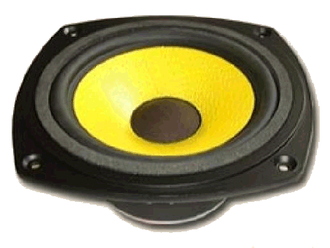

    Har 16 stk seas w18ex liggende, enheter som jeg VET er meget bra, følsomhet med 8 pr. side ville vel ligge rundt 85+3+3+3 dvs ca 94 db++ og minst 1000 watt belastbarhet ( og behov for ekstra multikanals effektrinn), men massen er relativt høy i forhold til alternativene som f.eks altec 515 og selv om lyden i seas er god , spiller kansje altec med mer speed og morofaktor. Skulle man prøve 2x15" ob pr side ned til 70 -80 hz ? og blir det unødvendig mye tull å integrere dette her ?

    Ser at seas sine w 8 exotic kunne være en match, hvis en skulle forfølge den linjen til AG videre , veldig liten masse som utgangspunkt før en modder og alnico !, men føler DET blir helligbrøde; med hemp membraner/ bøk faseplugg etc også sette støvhette over hele greia..

    Er det hemp membraner i Exotic?
    rettelse ; " paper cone is embedded with papyrus fibres "
    beklager !
    Det er det jeg hadde lest også i speccene men jeg har lurt på det samme selv da hele konseptet er mistenkelig likt Audio Note sine Alnico-Hemp toppmodeller. Seas produserer jo for AN så det kan jo være noe i det? Det er mange rare navn og beskrivelser som kan bety noe helt annet :)

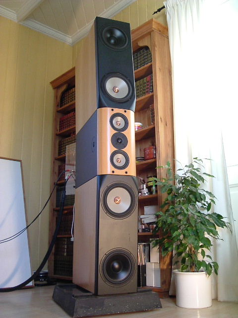

    Bladde igjennom gamle bilder på pc-`n , fant dette , må være +10 år siden jeg ble inspirert av Dynaudio ! NB - støpt fot med integrerte hjul !

    Faderullan - åpnet tråden din, aha.... permorten bygger nye høyttalere!!! skjelvende av forventning ref. feite hornsystemer - og hva tyter frem? Jo, et sett pinglefjøler!! :mad: ;);)

    He he , slapp av - det der er historie, måtte mimre litt og personlig synes jeg jo de var fine også !

    mere mimring og mere nytt takk... noen utrulig pene hornkonstrusjoner!!! :)
    Angrer på at en ikke har brukt kamera mer, hadde vært morsomt for egen del også. Horna er jo resultat av funksjon, antar om en liker det eller ikke kommer an på hver enkelt, da broder`n kom innom på besøk syntes han det ligna / minte han på noe Flåklypa greier..

    Siste høyttaler før horn forsøket, inspirert av von schveikert, men egentlig bare 2 firkanta kasser med side profiler til hjelp.
