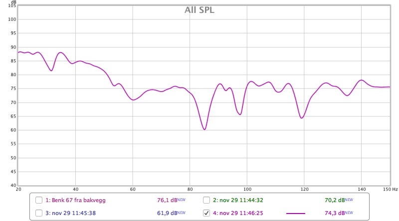

    Lekt litt med plassering og deling, her er siste målinger, bruker 120hz delefrekvens nå og fungerer slett ikke verst, men er endel jobb igjen.

    Ser bra ut. Ser også ut som timingen mellom subb og høyttalerene ikke er helt riktig. Tenker på den dippen på delefrekvens.
    Ser også at rommet ditt hjelper bra til under 60hz.
    Er dette med Audessy? Den sliter litt med delay på subb. Er ivertfall min erfaring.
    Prøv å endre både delefrekvens og delay på subb. Og mål mellom hver endring. Delay ved feks 50hz og 120hz krever ulik delay. Holder på med det samme selv. Men da med subb delt ved 50-60hz. Og bass mellom 60hz - 470hz og apekister over der igjen.

    Er med Audyssey ja. Med Delay mener du avstandsjusteringen/distance? Prøvde manuell fasejustering på gamlemåten, men fikk bedre resultat med automatisk måling, men kan godt være mer å hente her så det skal jeg jaggu prøve :) Takk!

    Jepp avstand som audessy setter. Prøv å flytte subbene i tid ( avstand) med 10 cm intervaller. Mulig det vil hjelpe.

    Da har jeg noe å prøve når kvelden kommer! :D
