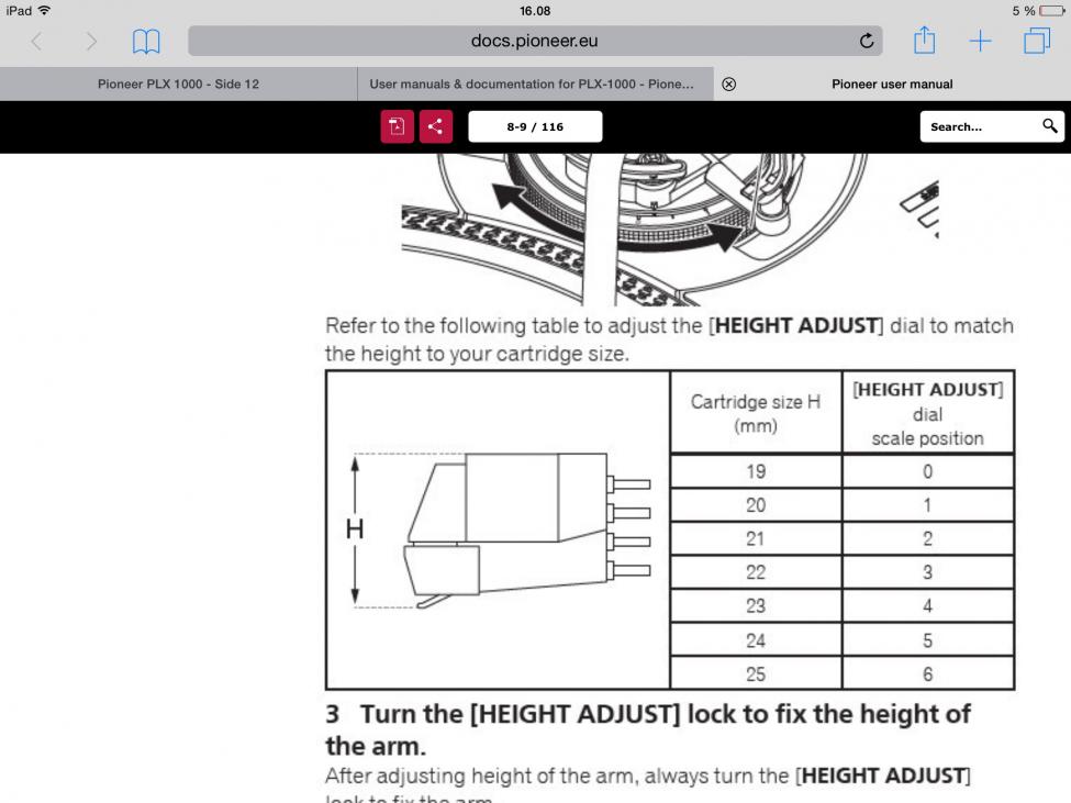

    Hight adjust begynner på 19mm=posisjon 0
    Shure er bare 15,6mm, har det mye og si?
    Vis vedlegget 326153
    Er armrøret parallellt med plata når armen er i laveste posisjon?
    Hvis avstanden mellom armrør og LP-plate er minst fremme ved headshellet må du til med mellomlegg mellom pickup og headshell.
    Eller en tjukkere platematte:)
    Takker Larkus, skal sjekke dette litt senere :)
