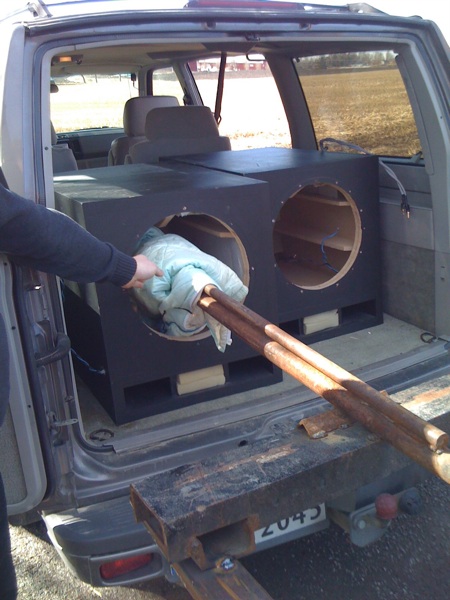

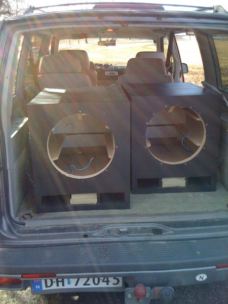

    For den somm velger å tro at bassere best bæres med ren mannekraft: Du tar feil ;D
    Hadet bra til trofaste partnere i et års tid.

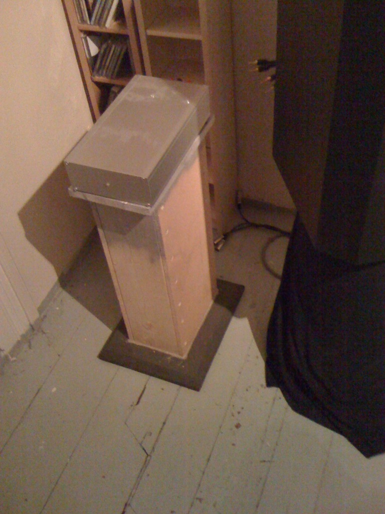

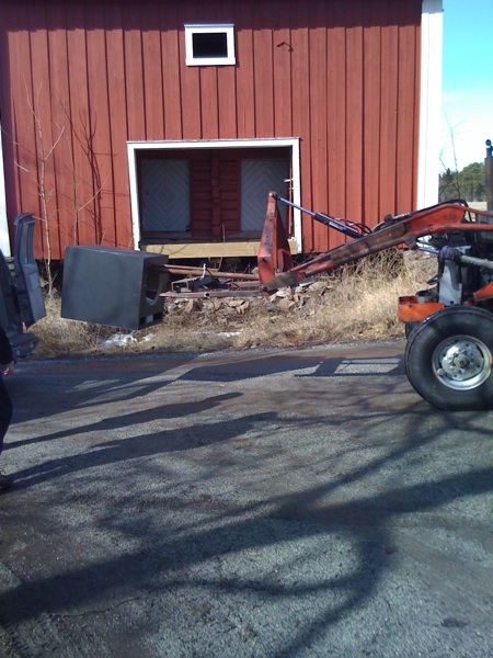

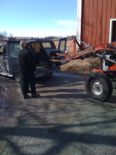

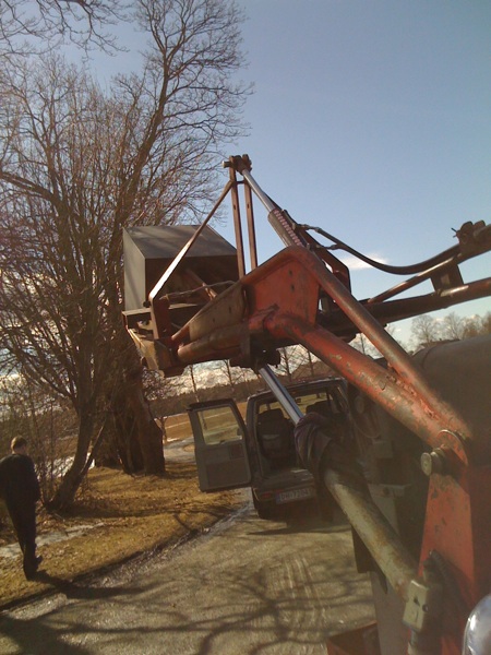

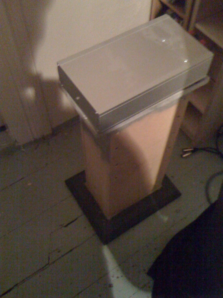

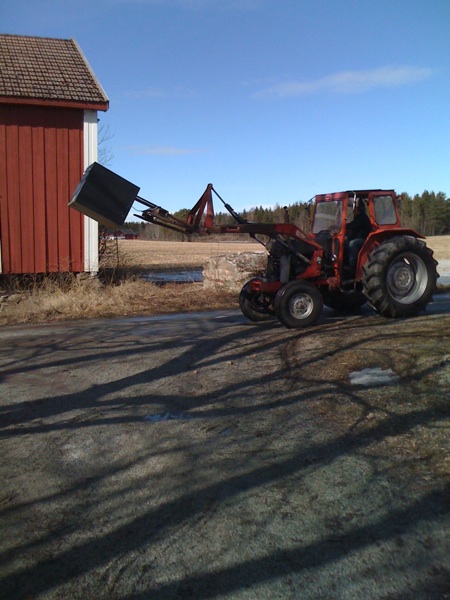

    Siden de vakre forsterkerstativene (les:subbene) har dratt, og de nye blir betydelig mindre.... så... måtte je bygge forsterker stativer...
    Eneste plan var at disse skulle bli maskuline og tunge!
    Hadde noe 2"*8" liggende, dette ble brukt. Hadde noen 12 mm spon liggende, dette ble brukt. Hadde noen hobbyplater og noen greie plattenger liggende, dette ble også brukt. Hadde 50 kk fin sandblåsersand liggende, og jeg brukte jaggu det å.
    Stativene havna på rundt 30 kg stk, og når de blir svarte så blir det her virkelig bra :D
    Tatt noen bilder av det ferdige produktet. Det er litt klaring til forsterkeren.

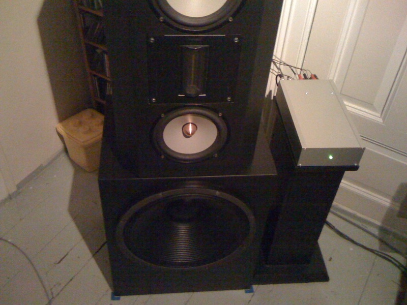

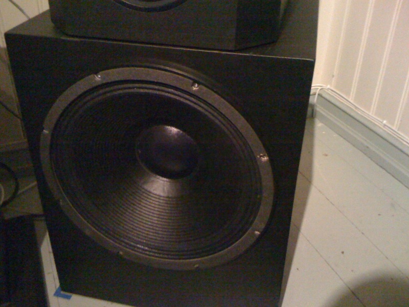

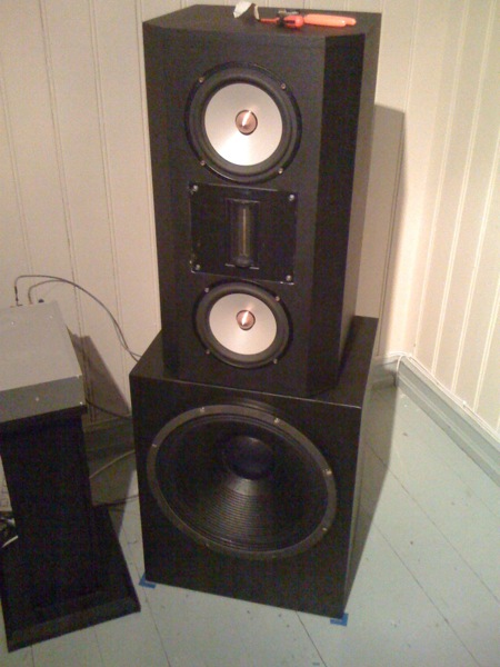

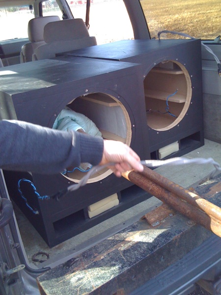

    På tide med bilder av det som kommer til å være anlegget en god stund framover.
    Jeg har fått krympet størrelse og vekt maksimalt, uten at det skal gå ut over lydkvalitet.
    Bassene har blitt satt inn i ELF-kasser bygd av en snekker, så kvaliteten skal det ikke være noe galt med. Lavenste stående bølge skule i følge theStig være på 500 Hz, så i tilegg til dempemateriale, så skal basskassene være bra nok for meg! Men kansje det skulle vært en til på toppen?
    De nye kassene måler ca 80 liter inni, og er 65*40*52 cm (h*d*b).

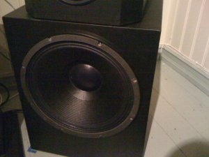

    Basskassa:

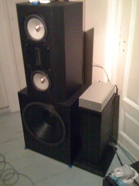

    Basskasse med litt av HT og forsterker med sitt nye stativ:
    Venstre side litt før alt er ferdig satt opp:
    Og til slutt høyre side, alt ferdig plassert:
    Jeg ratta litt bassEQ på øret, så je fikk et visst nivå, men utover dette låter det litt rart, eller honkey....
    Neste uke er forhåpentligvis akustikkplater på plass, og alt er målt opp på nytt. ;D

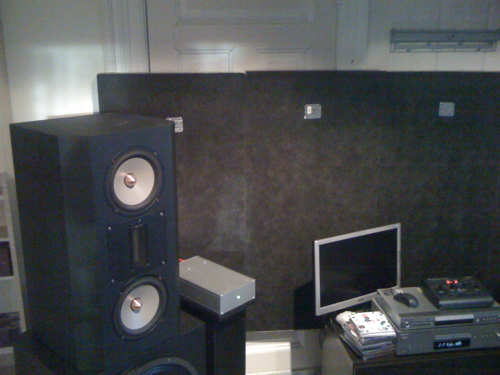

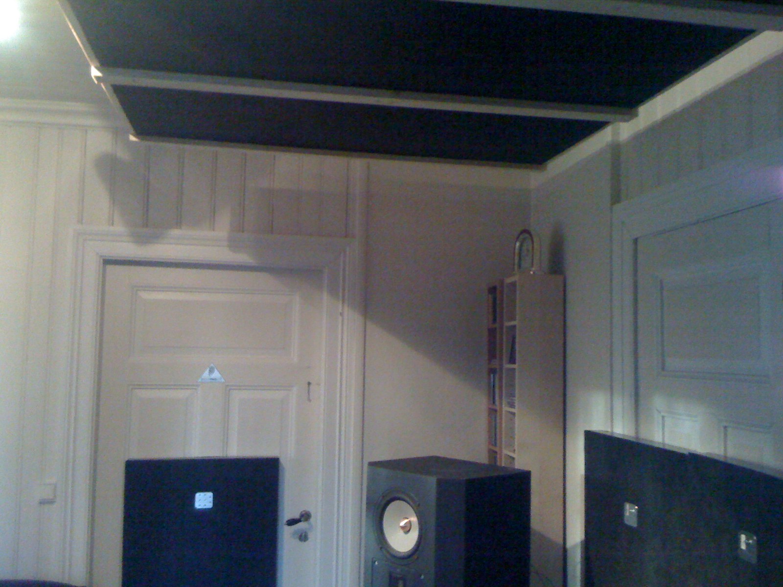

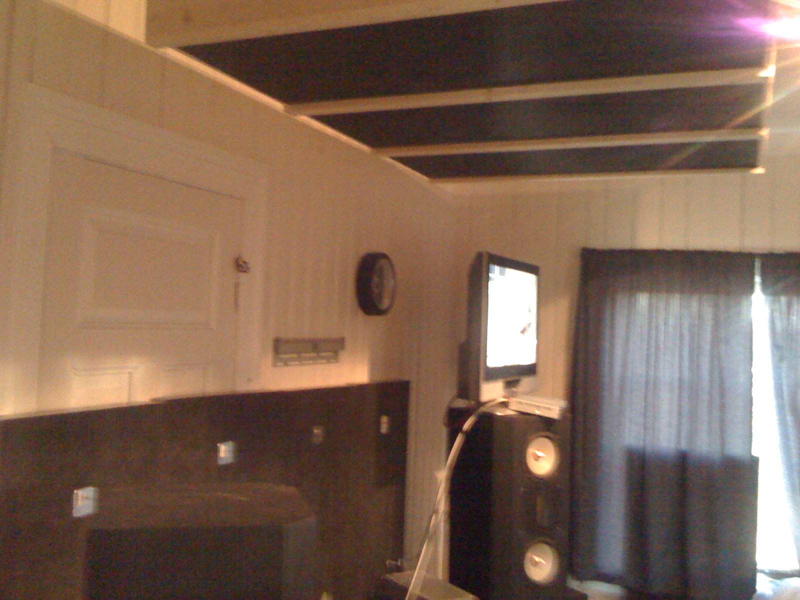

    I dag har jeg hengt opp akustikkplater! ;D
    En mye større ro i lydbildet nå, men synes det klinger veldig uvvant.. Litt mørkt (sikkert pga svarte plater)...
    Mangler platene i taket, men har snekra ei ramme, så trenger bare noen kroker, så er det på plass :D

    Mørkt er deilig. Når det måler like flatt før og etter, men oppleves mørkere etter, noterer jeg en forbedring.
    Det er nok en god forbedring her, ja..
    Men jeg blir definitivt ikke enig med bassen :p Har dempet mer ned...
    Stig erik kommer til uka og skal måle, da skal det meste falle på plass igjen ;D

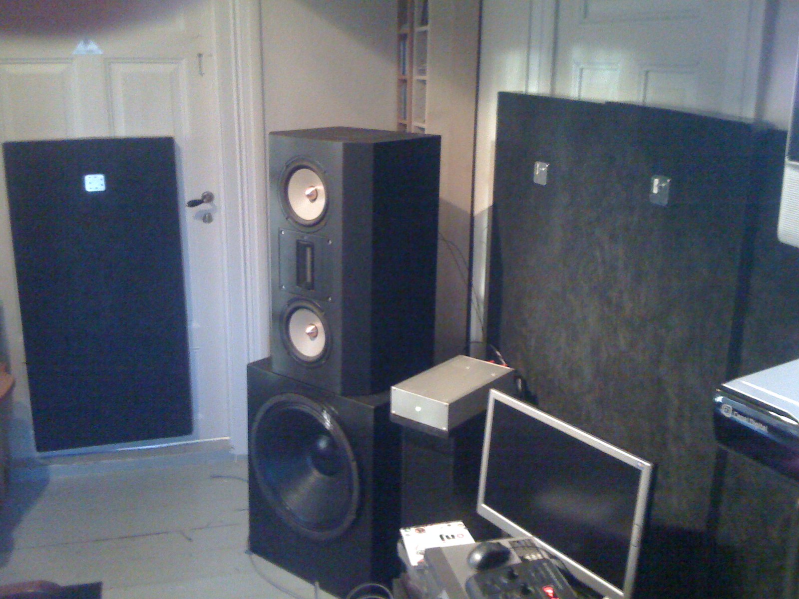

    Da er endelig anlegget i den stand det skal være! ;D
    Konstruktøren har akkurat dratt, og var meget fornøyd. Han sa han mente anlegget mitt nå, låt bedre enn det gjorde hos han :eek: Det var en uttalelse som sjokkerte meg litt :-*
    Jeg trodde vi skulle måle litt rare kurver når han kom, basert på mitt øre, kunne det oppleves litt skarpt, det viste seg at diskanten min var betydelig dempet :-\ flere dB på hele diskanten faktisk, flatt var det, men mellomtonen har spllt høyere i en viss tid. Dette opplevde jeg som spissere i toppen, merkelig nok.
    Bassen hang selvsagt ikke på greip, og nivået jeg hadde var altfor høyt, tross Valentino's anbefalinger :) Hadde en kjempedipp ved 40 Hz og en kjempetopp ved 80, bortsett fra det var det stort sett 2 db opp og ned i hele spekteret.
    Rommet generellt har nok sett penere ut :p
    har tatt noen bilder.
